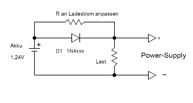

Marcel G. schrieb: > Und kann ich den Akku gleichzeitig laden und entladen? Nun ja, ich fasse es mal als eine Art "Akkupufferung" auf. (D.h. z.B. eine kurzzeitige Netzspannungsunterbrechung soll eine Schaltungsfunktion notdürftig aufrecht erhalten und/oder einem Datenverlust vorbeugen.) Zum Beispiel ein Elektrowecker hat ja meistens einen 9V-Block noch als "Netzausfall-Gangreserve". Diese Dinger sind dann meistens so beschaltet, wie im angehängten Bildchen zu sehen (*.dsn-Format wage ich keinem Forumsnutzer zu, konvertiere es direkt nach *.png .Ja, ich oute mich jetzt mal als SimpleCADProg User) Kurz zur Funktion der simplen Anordnung: Ist die Spannung vom Netzteil größer als die "Batterie"-Spannung, sperrt die Diode. Ist die Spannung um die Durchlassspannung der Diode niedriger, fließt Strom aus der "Batterie" in die Last (und das Netzteil) . Wird jetzt statt einer Batterie ein Akku verwendet, wird die Diode mit einem entsprechenden Widerstand überbrückt. Der wird meistens so dimensioniert, dass nur eine Erhaltungsladung erfolgt. Ist nicht besonders gut. Ich weiß. Vor allem muss die Netzteilschaltung eine Reversspannung aushalten können. Das war wohl der Ansatz des TO. (Mit NiCds hat's bei mir jahrelang funktioniert.) Aber mit NiMHs ist es komplizierter. ciao gustav

Karl B. schrieb: > Zum Beispiel ein Elektrowecker hat ja meistens einen 9V-Block noch als > "Netzausfall-Gangreserve". > Diese Dinger sind dann meistens so beschaltet, wie im angehängten > Bildchen zu sehen Sicher nicht. Der 9V Block in solchen Uhren ist kein Akku, sondern eine Alkali-Mangan Primärzelle und wird nicht geladen. Schon gar nicht funktioniert so was mit deinen hingeschriebenen 1.24V (was soll das sein, die Spannung der NiMH Zelle zufälligerweise Montag um 10:14 ?) , und eine Diode die davon 0.7V kostet.
Karl B. schrieb: > Wird jetzt statt einer Batterie ein Akku verwendet steht doch da (mit Batterie geht das nicht mit dem Widerstand, ist klar. ) ..... die Spannungsangabe an der Zelle 1,24 V ist doch "symbolisch", war schon klar. ..... Es ging um diese ominöse Formulierung des TO "...gleichzeitig laden und entladen...." Hatte das als "Pufferung" aufgefasst. "...Ist nicht besonders gut..." steht doch da. Damit meinte ich unter anderem auch den Verlust durch die Diodenfluss-Spannung ciao gustav
