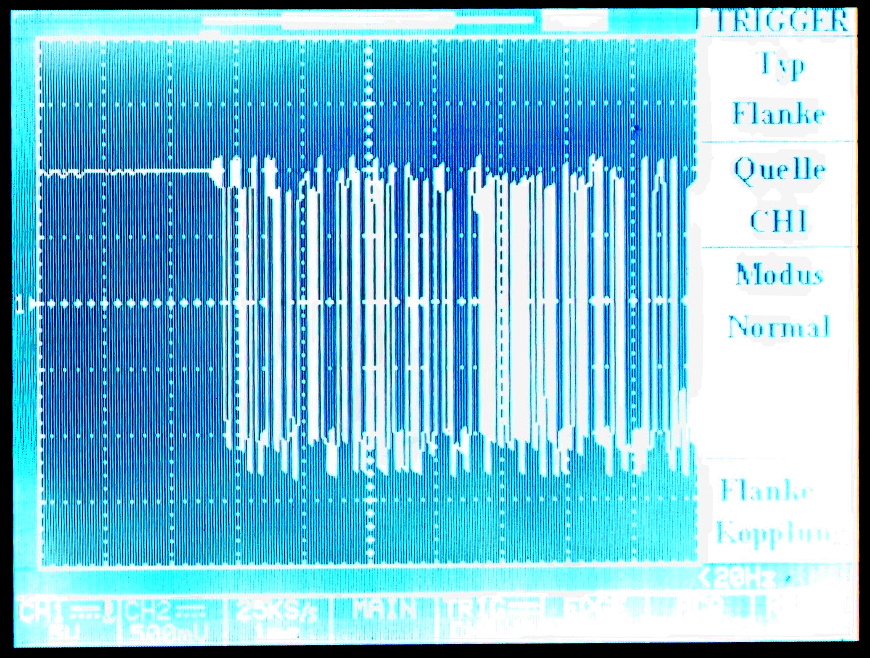

Anbei ist ein Bild von der vermurksten ersten seriellen Schnittstelle
onboard, vom X11SAE (Supermicro).
Bei der zweiten sieht es ebenso aus aber mit Nullmodemkabel, echo und
cat sieht man das die sich nicht verstehen.

#4709632
Was ist daran vermurkst? Stell mal die Zeitbasis wesentlich kleiner und
vllt. die Sampling-Rate höher (steht auf 25 kHz wenn ich das richtig
gesehen habe). Aus Erfahrung würde ich sagen, dass die Signalform gut
aussieht, bei dem was da zu sehen ist.
