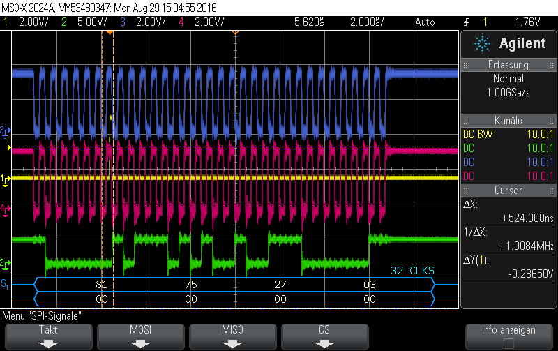

Ich versuche den DMA bei einem STM32 welcher als SPI fungiert, während
der SPI Übertragung neuzustarten.
Das sieht wie folgt aus:
CS ------|____________________|--------
SCK       |||| |||| |||| ||||
DMA         |-----------------
Ein SCK Grüppchen |||| entspricht 8 Clocks bzw. einem Byte
Ich triggere intern auf die 5te Flanke des ersten Bytes und möchte ab da
für die folgenden Bytes den DMA parat haben, so dass dieser die nächsten
Bytes sendet.
Dazu habe ich folgenden Code getestet:

Leider funktioniert dies nicht wie gewünscht.
Das erste Byte ist willkürlich. das zweite stimmt dann das dritte ist 0.
Hat jemand eine Idee?

Im Anhang das Bild.
Es zeigt, dass ich 0x81, 0x75, 0x27 und 0x03 empfange.
Mein Buffer ist jedoch:
uint8_t  dataSendA[10] = {0x75, 0x33, 0x81, 0x01, 0x77, 0x14, 0x41, 0x63, 0x20, 0xAA};
Eine Merkwürdigkeit ist noch, dass wenn ich das Programm mehrmals
hintereinander flashe, sich der DMA unterschiedlich verhält.
Manchmal sendet der SPI Slave nur 0x00 und dies immer, dann wieder
0x81,0x75,0x27,0x03
