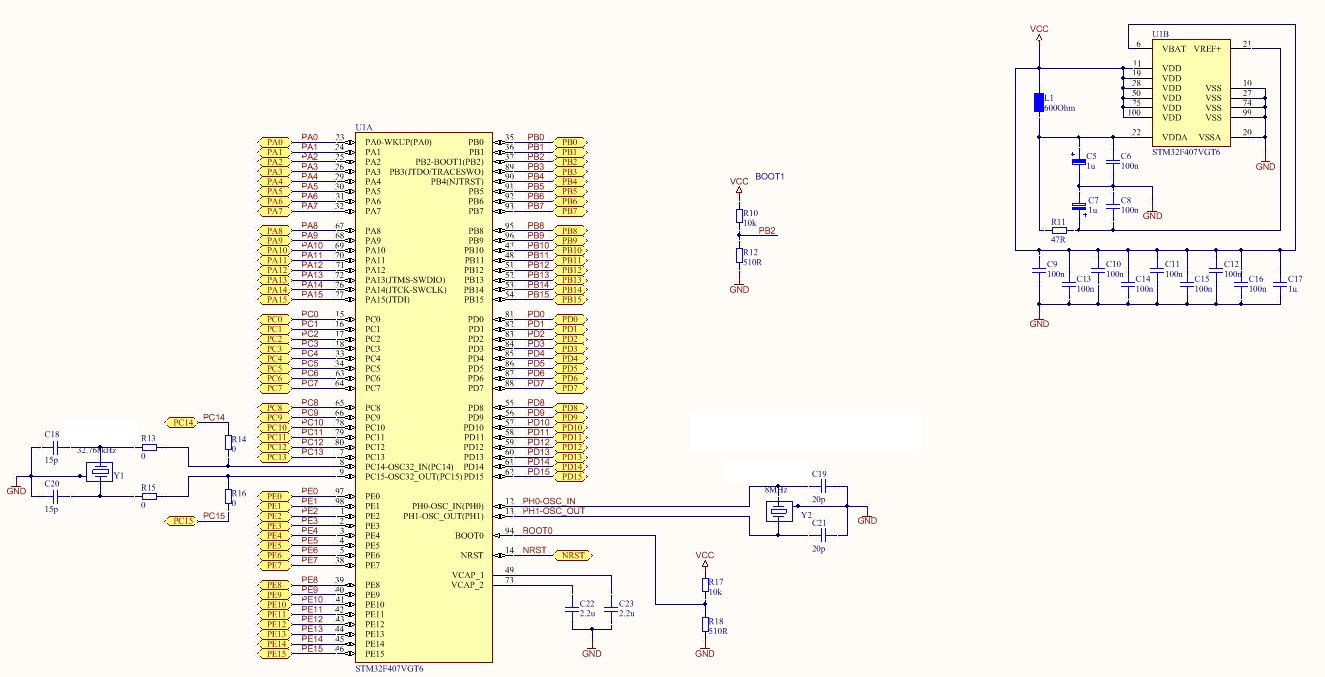

Ich habe einen STM32F407 auf meiner Hardware und versetze ihn in den
Stop Mode mit:
    PWR_EnterSTOPMode(PWR_Regulator_LowPower, PWR_STOPEntry_WFI);
Der uC läuft mit dem HSI Clock und hat ein HCLK von 2MHz.
Aufwecken tue ich ihn mittels einem externen Interrupt (Button).
Das Problem ist nun das der Prozessor ganz normal bei 1.8V startet und
sich in de Stop Mode versetzt. Um korrekt aufzuwachen braucht er jedoch
ca. 2.1V. Bei Spannungen darunter wird ein kompletter Reset ausgelöst
beim drücken des Buttons. BOR ist nicht eingeschaltet.
Hat jemand eine Idee, an was das liegen könnte? Habe ich da etwas
übersehen?
Vielen Dank! :)

Gast #4701084
Jim M. schrieb:
> Schaltplan. Dein Problem klingt nach fehlender Pufferkapazität auf
> VCC,
> da beim Aufwachen sehr kurz ein hoher Strom fließt.
> Bei 2,1V hast Du halt 0.3 V mehr Headroom.
Danke für deine Antwort. Den Schaltplan habe ich 1zu1 übernommen vom
STM32F4 Discovery DevBoard von ST. Ich denke daher eher nicht, dass das
ein Problem sein könnte. Starten kann er ja auch mit 1.8V am Anfang...

Es geht jedoch nicht um die gesamte Schaltung. Mir ist klar, dass ich
beim Discovery 3V benötige.
Es geht darum, wieso ich 2.1V Input Voltage benötige, um den Prozessor
wieder zu wecken wenn alles auf 1.8V läuft (Also während dem Betrieb
kann ich diverse Pins mit 1.8V einlesen). Und wieso der Prozessor bei
<2.1V sogar einen Reset macht...
Es scheint als wäre irgendwas per default falsch konfiguriert...
