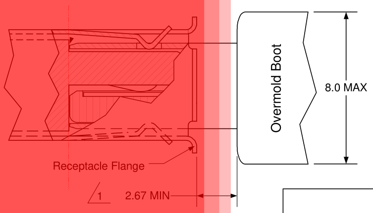

Hallo Zusammen,
ich stehe vor dem Problem, eine USB-A- und eine Micro-B-buchse in ein
3D-Gedrucktes Gehäuse zu integrieren: Wie weit soll/darf/muss die
USB-Buchse ins Gehäuse versenkt werden? Der USB-Standard schreibt
mindestens 2.67mm (A) bzw. 1.3mm (micro-B) zwischen Buchse und Plastik
des Steckers vor. Inwiefern kann man sich darauf verlassen, dass alle
USB-Kabel und -Sticks diese Dimensionen einhalten? Könnte ich also guten
Gewissens den Abstand zwischen Gehäuse und Plastik des Steckers auf
0.5mm festlegen?
Im Anhang eine Zeichnung zur Verdeutlichung: Die roten Kästen deuten
mögliche Positionen der Gehäusewand an.
Stand schon mal wer vor ähnlichem Problem und hat Erfahrungswerte?
Lukas
Schau dich doch im eigenen Haushalt um - da warten unzählige USB-Buchsen
drauf, das was reingesteckt wird, und die maximalen 2,7 mm sind so gut
wie nie ausgereizt, die meisten haben geschätzt 0..1,5 mm.
Andrerseits, wenn du normgerecht montierst und ein Stecker/Stick passt
nicht rein, dann ist eben der Stecker nicht normgerecht, was dir aber
nicht weiterhilft. Sticks dagegen sind häufig viel breiter und dicker
als ein USB-Stecker, wenn da Gehäuseteile im Weg sind hilft bloss ein
kurzes Kabel. Für die maximalen Masse eines Sticks gibt es glaube ich
keine Norm.

Georg schrieb:
> Für die maximalen Masse eines Sticks gibt es glaube ich keine Norm.
So ein Stick sollte maximal eine Masse von einigen zehn Gramm haben.
Sonst reißt es bei Beschleunigung zu leicht den Stecker vom Board.
Im Zusammenhang mit dem geplanten Gehäuse sind wahrscheinlich aber die
Abmessungen wesentlich wichtiger.
> kurzes Kabel.
Oja. Ausser USB Sticks sind WLAN Sticks dafür gute Kandidaten. Ich würde
die geforderten Reserven also eher als absoluten Mindestwert
interpretieren.
Zum Zeitpunkt der Erstellung der Norm hatte wohl keiner an "Sticks"
gedacht. Lediglich an Leitungen zum Anschluss von Peripherie, und für
Leitungen mag das ausreichend sein.
