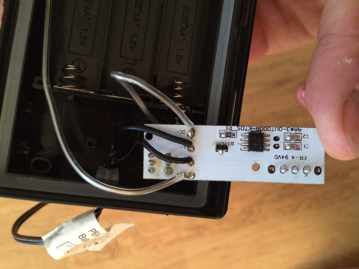

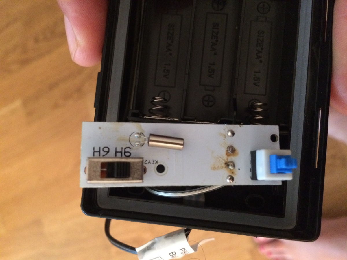

Hallo zusammen Ich habe eine LED Lichterkette mit einem EIN/AUS- Schalter und einem Timer, dass die Lichterkette 6h beziehungsweise 9h leuchtet und dann ausschaltet für 18h beziehungsweise 15h. Diese Funktion möchte ich überbrücken, so dass ich die Lichterkette nur Einschalten kann und sie dann leuchtet bis ich sie wieder ausschalte. Ich habe ein Foto von der Platine, von vorne mit dem EIN/AUS Schalter (Blau) und dem Schalter zum umschalten von 6h/9h. Ist dies möglich? Könnt ihr mir da helfen, was ich machen muss? Welche Lötstellen ich ändern muss, geht das?? Vielen vielen Dank für eure HILFE!!!!!!!!! Beste Grüsse Irina

Die Verschaltung der Bauteile ist durch die weisse Farbe nicht zu erkennen. Irina A. schrieb: > EIN/AUS Schalter > (Blau) Funktioniert dieser nicht? Warscheinlich ist dies nur ein Taster zum Starten des Timers und kein Ein/Aus Schalter. Wirf die Platine raus und bau eine Lochrasterplatine mit Schalter ein.

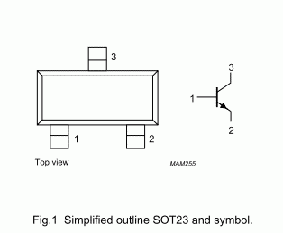

Wenns dir wurscht ist, ob der kleine Controller noch etwas Strom braucht, lässt du ihn einfach drin und entfernst Q3, statt diesem baust du eine Brücke von Kollektor (Drain) zum Emitter(Source). Im o.a. Bild wären das Pin 2 und Pin 3.

Matthias S. schrieb: > statt diesem baust > du eine Brücke von Kollektor (Drain) zum Emitter(Source). Das gleiche erreicht man auch wenn L- und DC- miteinander verbunden werden, sogar durch die weiße Farbe hindurch erkennbar. Ist einfacher und reversibler als am smd Krümel rumzubrutzeln.
V0A schrieb: > Das gleiche erreicht man auch wenn L- und DC- miteinander verbunden > werden, sogar durch die weiße Farbe hindurch erkennbar. Warum sollte man den Ein/Aus Schalter mitbrücken? Der behält mit meiner Methode seine Funktion und man kann die Kette damit schalten.

Matthias S. schrieb: > Warum sollte man den Ein/Aus Schalter mitbrücken? Der wird dadurch genau so wenig mitgebrückt, wie durch verbinden von C - E des Transistors. Machst du Auge auf und guckst...
Wau!!! Vielen Dank für die promte HILFE!! :) Also mach ich eine Verbindung von L- und DC- und ich kann über den "blauen Schalter" die Lichterkette ein-/ausschalten? Also wenn das so klappt, wär das sehr cool! :) merci!!!! Lg Irina
