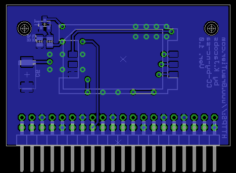

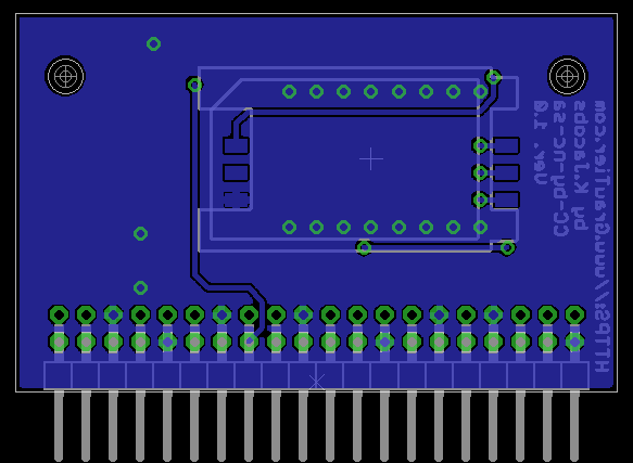

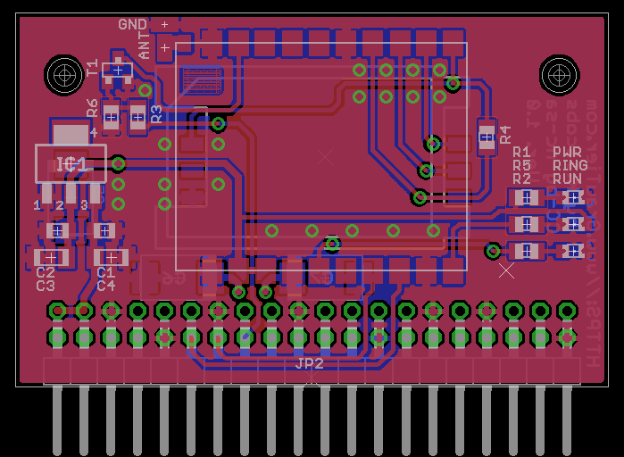

Moin ich hab hier eine kleine Platine für ein GSM Modul allerdings komme
ich da momentan nicht weiter, ich hab auf dem Buttom-Layer den Simslot
und auf dem Top-Layer das GSM-Modul, und etwas Platz Probleme.
Oben Links muss noch ein Anschluss für die Antenne hin (diese ist aber
Optional)
Und unten zwischen der Pinleiste und dem GSM-Modul noch 240-470µ Tantals
oder Elkos, um so mehr um so besser der Hersteller gibt den Peakstrom
bei den unterschiedlichen Kapazitäten an da ich aber eine zusätzliche
Spannungsversorgung mir Sparren möchte wehre es Praktisch die 470µ
irgendwie auf die Platine zu bekommen.
Das Problem ist auch das die Platinen Masse vorgegeben sind in die Höhe
geht noch etwas meine idee war noch einige Tantals auf der Buttomseite
zwischen SIM-Slot und Pinheader unter zu bringen das wird aber sehr
Knapp.
Wenn ich die oben bei den LEDs machen sind sie Wahrscheinlich zu weit
weg oder ?
Vielleicht hat jemand noch einige Tipps
mfg k.j.
Gast #4700762

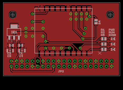

Ich wuwürderde das sim Modul um 90 grad drehen und weiter nach rechts
schieben.
Stromversorgung ohne Kondensator über 2 vias geht bei einem GSM Modul
nicht. Route die Zwei Paare ruhig zwischen sowie neben der Pinleiste.
Auch sollte man getrennte Massen für Analog und Digital Teil vorsehen,
Datenblatt gibt darüber Auskunft.

Moin, erstmal danke für die Tips ich werde mal versuchen das umzusetzen
bei der Spannungsversorgung ist das Problem das ich das 0,24er Wire
nicht durch die Pin reihe bekomme ohne das der DRC meckert, ich werde
dann wohl die Datenleitungen mit Vias machen damit die
Spannungsversorgung Via Frei ist.
Analogteil/Digitalteil trennen meinst du zum Bezug auf die Antenne ? da
magst du recht haben ich hab zwei Versionen des Modules eine hat die
Antenne OnBord und das andere nicht da hab ich aber auch noch keine Idee
für da das zweite Modul noch nicht da ist und ich noch nicht weis ob ich
eine Platine für beide machen kann oder eh zwei getrennte hab leider bis
jetzt auch nur das DB für das Modul mit der Antenne OnBord.

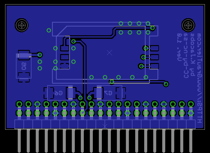

Gast #4709377

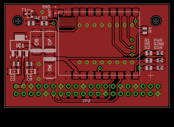

Hab etwas weiter gemacht leider fehlt mir momentan etwas die Zeit dafür,
im DB beim RF Pin bin ich mir nicht sicher ob das mit dem Ausparren
reicht wenn ich den nicht nutze kann der Buttom-layer bleiben Laut DB.
Das nässte ist die Antenne ich hab zwei SMD Pads benutzt, im DB ist ne
Durchkontaktierung, meine Idee war das so anzuordnen um Schirm und
Mittelarder einfach anlöten zu können, geht das so ?
Bei der Antenne wurde oben noch genant das man GND von der Antenne vom
Allgemeinen GND trennen muss auch dieses ist im Beispiel vom DB nicht
so, da bin ich etwas unsicher.
VDD hab ich jetzt ohne Durchkontaktierungen Verlegt.
mfg K.J.

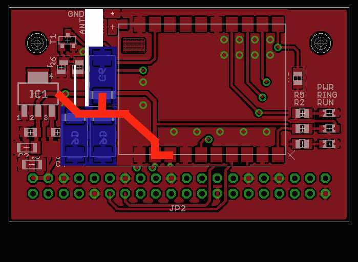

#4709701
Nicht wirklich. Die Kondensatoren gehören ja zu VDD dazu, um
Stromspitzen abzupuffern.
Und da ist eine Anbindung über Stubs und zusätzlich Vias sehr
kontraproduktiv.
Schiebe dein Modul doch mal so weit wie möglich nach rechts, ordne die
Eingangskondensatoren am LDO etwas geschickter an, und dann bekommst du
die Tantals auch noch auf die Oberseite, und zwar so, dass die
Versorgungsleitungen über die Kondensatoren laufen.
Anbei eine Skizze, wie das so ungefähr passen könnte (die blauen Tantals
sollen dann natürlich auch "rot" sein...).
Und wenn du die Vorwiderstände und LEDs auf der rechten Seite anders
anordnet, wird noch mehr Platz frei.

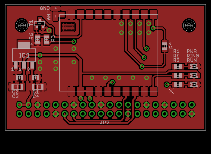

Gast #4710400

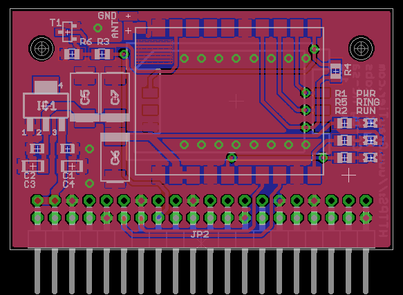

Ok, danke jetzt hab ich es auch kapiert, die antworten waren da etwas
widersprüchlich also VDD darf keine Vias haben also weder bei den
Kondensatoren noch bei der eigentlichen Verbindung.
Kann mich jemand kurz über den Grund aufklären ? meine Vermutung wehre
der Wiederstand der Vias.
Danke für das beispiel.
#4713753
Aha. Sieht doch schon viel besser aus.
Richtig gut wäre natürlich gewesen, C2 und C3 auch noch "hinter" den
Regler zu legen (->Stichwort "Stubs verhindern").
Was du auf jeden Fall (kein großer Aufwand) machen solltest: GND Vias
näher an die GND Pins des Moduls, und auch GND Vias an die GND Pins der
Kondensatoren (möglichst gleich mehrere).
Und dann gucke mal nach, ob Pin 4 des LDO nicht auch V_OUT ist. Wenn ja
-> verbinden.

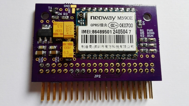

Gast #4717096
Danke, ich hab das jetzt umgesetzt, das mit dem Pin 4 vom LDO war ein
guter Tip dadran hatte ich nicht gedacht.
Zum Thema Stubs kannst du mir da eine Anfänger freundliche Seite
entfehlen die das behandelt ? Die die ich gefunden habe sind meist ehr
Wissenschaftlich und nicht so einfach zu verstehen.
