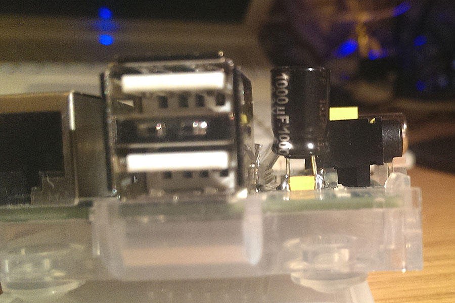

Mach in das USB-Kabel mal einen 1000uF Kondensator zum Puffern der
stärksten Stromspitzen. Denn wenn du am USB eine Tastatur einsteckst,
dann braucht die mal kurz einiges an Strom, um ihre Elkos zu laden.

ich hatte meinen alten PI B einen 1000µF/6,3V Al Elko über den USB
Tantal gelötet damit hörten alle PowerProbleme beim Anschluß an USB auf!
