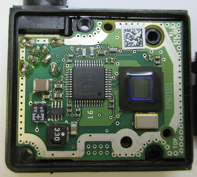

Ich habe das Gehäuse der Kamera mal geöffnet. Den CCD-Sensor konnte ich
nicht ermitteln. Klar ist aber wohl, das die Bilddaten digital
übertragen werden. Man erkennt den MAX9217, der wohl über das Kabel ein
LVDS-Signal erzeugt. Dieses wird dann von der Bildbox im Auto digital
aufbereitet und letztlich in ein NTSC-FBAS Signal gewandelt zum Navi
gegeben.
So meine Theorie.
OP #4742616
Passt perfekt, denn ich schrieb ja vom Navi, nicht der Kamera.
Dazwischen gibt es eine Bildbox, die die Linien projeziert,
lenkwinkelabhängig und mit Update sogar Pokemons anzeigt ;-)
Die Box wandelt dann das serielle Bildsignal in ein analoges FBAS NTSC
um.
Vermutlich erhält sie über diese Datenstrecke auch noch
Steuerinformationen von der Box.
