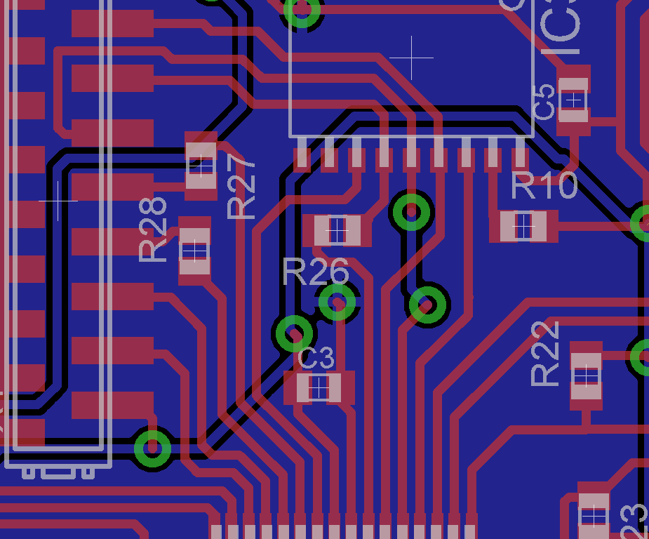

ich habe einen SPI Bus mit zwei Slaves. Der erste Slave ist ca. 1.5 cm
vom Atxmega192A3U weg. Der zweite Slave hängt danach über ein
Flachbandkabel con ca 15 cm am Bus.
Kann ich den Serienwiderstand R26 so einbauen wie in dem Bild oder ist
es besser den erst nach dem ersten Slave zu setzen ?
Gruß JackFrost
Das macht keinen nennenswerten Unterschied.
Aber warum drehst du den R26 nicht so, dass er senkrecht steht? Platz
ist da genug. Und auch die R27 und R28 könnten m.E. auch leicht gedreht
werden...
Musst du wegen manueller Durchkontaktierung solche dicken Monstervias
machen oder lässt du die Platine durchkontaktiert fertigen? Wenn
zweiteres: sieh dir mal an, waa der kleinste Via-Durchmesser sein darf
und pack noch ein Zehntel drauf. Es reicht nämlich locker aus, wenn die
Via-Bohrung der angeschlossenen Leiterbreite entspricht...
Ja , ich will die Platine selber machen und hab nur die 0.8 mm AD
Nieten. Ggf hol ich mir die 0,6 mm AD Nieten, es sind halt nur 0,2 mm
weniger, ob sich das lohnt.
Ist beim CLK beim SPI mit Linienbus besser wenn ich am Ende mit einer
Theveninterminierung den Bus abschliesse oder geht das auch mit der
Serienterminierung ?
