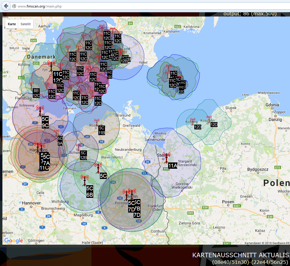

von michael_ (Gast)
Deine Karte kann nicht stimmen.
Z.Bsp. fehlt Neubrandenburg.
Etwa zu alt?

von Alex S. (Gast)
Öhm?
Eben gerade mit FMList erstellt. 250 km Radius um Rügen herum.
Laut NDR soll NB erst im September oder Oktober aufgeschaltet werden.
[1]
So stehts auch bei in der Datenbank von DABScan, wenn man die geplanten
und inaktiven Sender im Filter berücksichtigt. [2]
[1]
http://www.ndr.de/der_ndr/technik/Informationen_zum_DAB_Sendernetzausbau,dabsendernetzausbau100.html
[2] http://www.fmscan.org/info.php?i=2000467
von Georg A. (georga)
Die geplanten Aufschaltungsdaten stehen auch in der Sendertabelle auf
ukwtv.de. Die Bilder auf empfangsprognose.de sind meistens etwas
hinterher. Da die IFA aber ansteht sind sie für Aufschaltungen im
Oktober/November etwas vorne dran.
