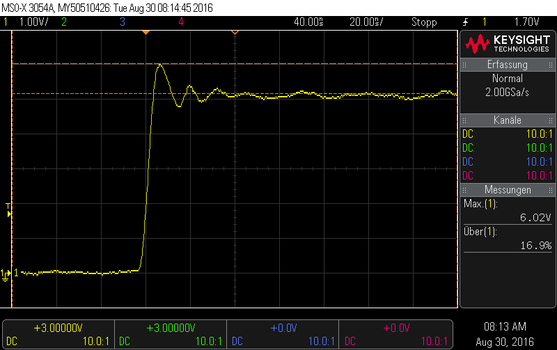

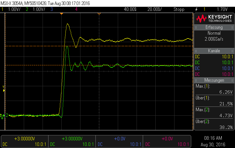

Guten Tag,
ich bin noch recht neu in der Materie und überprüfe gerade eine
erstellte Schaltung. Dabei ist mir aufgefallen dass ein vorhandenes
Überschwingen meines Signals verstärkt dargestellt wird wenn ich zwei
Signale gleichzeitig messen möchte.
Beispielhaft hänge ich dazu zwei Bilder an, die das SCLK Signal der SPI
eines ATmega128 anzeigen, welches über einen LVC245A auf 3,3V geregelt
werden soll.
Die Frequenz der Clock beträgt 1 MHz und ich messe direkt an den beiden
IC-Pins sowie auf gleicher Masseleitung.
Dem Pegelwandler ist ein Stützkondensator mit 100nF direkt vor Vcc
geschaltet.
Da das Überschwingen etwa 5-10% niedriger ausfällt wenn ich die Signale
einzeln messe gehe ich von einem Messfehler meinerseits aus, kann ihn
mir durch meine mangelnde Erfahrung jedoch nicht erklären.
Bin über jeden Tipp dankbar
Gast #4701216
Sind beide Tastköpfe bei beiden Messungen angeschlossen?
Berühren, verbiegen oder überschneiden sich die Messdrähte?
Fasst du den/die Tastköpfe anders an?
Gast #4701239
Und die wichtigste Frage: Sind die Tastköpfe auch mittels Test-Rechteck
vom Oszi abgeglichen?
Ist die Masseleitung der Tastköpfe vielleicht zu lang? Die sollte man so
kurz wie möglich wählen.
Moderator (Firma: Titel) Persönliche Seite #4701245
Evtl. ist der Überschwinger gar nicht mehr da, wenn du die Masse direkt
am IC anklemmst. "Direkt" in der Form "Massefeder"...
Zum Thema "Überschwinger" gibt es viele Beiträge, so z.B. den
Beitrag "ALLGEMEIN: Woher kommen Überschwinger"
1. Masseleitung des Tastkopfs möglichst dicht am Messpunkt anschließen.
2. 10:1 Tastköpfe verwednen
Gast #4701260
Danke für die schnellen Antworten!
Ja, beide Tastköpfe sind am Oszi angeschlossen. Der zweite lag bei der
einzelnen Messung lose auf dem Tisch.
Die Tastköpfe habe ich von Hand möglichst senkrecht an die Pins des ICs
gehalten.
> Sind die Tastköpfe auch mittels Test-Rechteck vom Oszi abgeglichen?
Die Tastkopf-Überprüfen Funktion vom Oszi hab ich durchgeführt, keine
Veränderung.
An den Tastköpfen sind recht kurze Krokodilklemmen die ich beide an
einen dem IC nahem Massepunkt mittels einem kurzen Draht befestigt habe.
Tastköpfe sind 10:1
Ich lese mal den vorgeschlagenen Thread und teste weiter!
Gast #4701479
> Das ist der Fehler.
> Masse immer nur einmal mitnehmen.
Mit nur der einer Masse angeschlossen wurde das andere Signal sehr
ungenau?!
Es war kein Rechteck mehr zu erahnen.
Die im verlinkten Thread empfohlene Massefeder bringt aber deutliche
Besserung, die Krokodilklemmen sind wohl doch zu lang!
Bereits mit einer selbstgebastelten Feder aus einem kurzen stück
Kupferdraht verringern sich die Überschwinger von 17% auf etwa 3%.
Als nächstes wird also eine passende Massefeder bestellt.
Vielen Dank für die Tipps!
