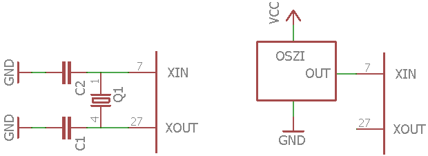

Peter schrieb:> Finde nichts wie das Teil angeschlossen wird.
An den Eingang, wo normalerweise der Quarz angeschlossen wird.
Dein µC muss das 5V-Ausganssignal vertragen.
Es könnte notwendig sein, die Schaltung zum Ansteuern eines Quarzes im
µC auszuschalten ("bypass" oder so).
Dann musst du das Datenblatt aber auch richtig lesen!
<= 45 mA für die Versionen über 32 MHz. Außerdem bei einem Fan-Out von
10 LSTTL-Äquivalenten oder 15 pF.
