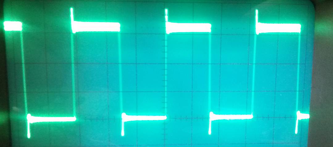

von Jens (Gast)
Hab den Fehler gefunden, es liegt an meinem alten Netzteil, an dem das
Steckbrett klemmt. Dieses liefert 5V. Wenn man sich das Clock-Signal
allerdings auf dem Oszi genauer anschaut, kommt es zu Spannungsspitzen
die etwa 6V betragen. Dann bricht der MAX7219 ab, da er maximal 5,5V
verträgt. Nun habe ich provisorisch einen LM317 angeklemmt, der 3,3V
liefert. Damit laufen alle Taktraten, nur die Spitzen bzw. Überschwinger
bleiben.
Wie enstehen diese, und wie bekomme ich die weg? Die 100nF
Abblockkondensatoren des Atmegas bei AREF, AVCC, und VCC sind vorhanden.
Der MAX7219 hat die laut Datenblatt notwendigen 100nF parallel 10µF
zwischen VCC und GND.
Das angehängte Bild zeigt das CLK-Signal, welches abgelesen etwa 320kHz
beträgt (20Mhz / 64er Vorteiler = 312,5kHz). Somit gehe ich davon aus,
das der Quarz richtig läuft.
von Arduinoquäler (Gast)
Jens schrieb:
> Wie enstehen diese,
Durch lange Leitungen oder durch Fehlmessung (Oszilloskop-
Masseverbindung)
Deinen Aufbau willst du ja nicht zeigen, gelle?
Da kommen dann die "Sünden" auf .....
Durch kurze Leitungen und/oder durch Längswiderstände
ca 50-150 Ohm in diesen Leitungen.
Nein.
Die Spannungsspitzen liefert aber nicht das Netzteil.
