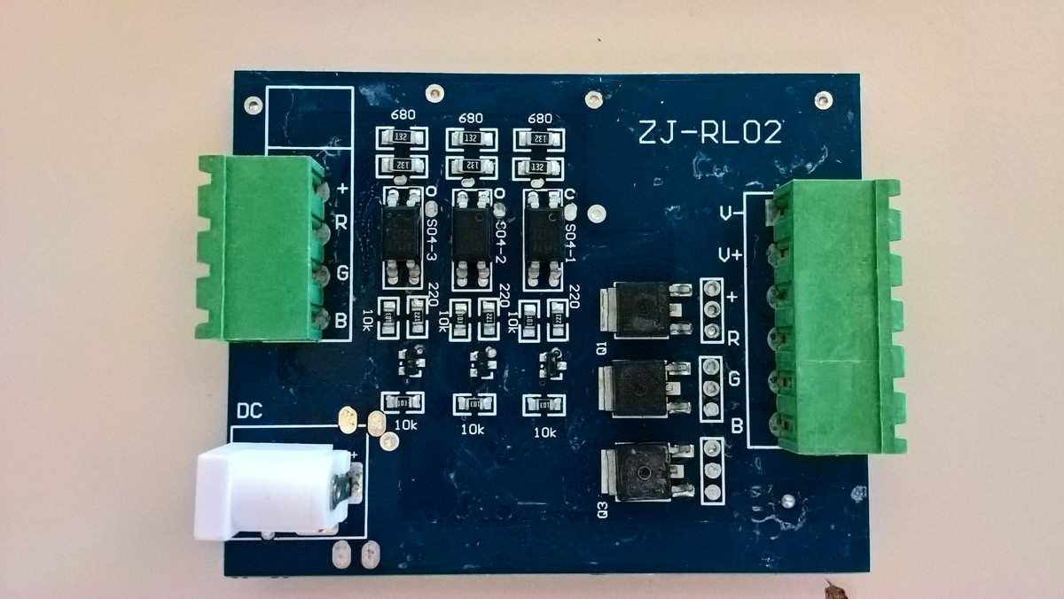

ich habe mir jetzt eine RGB LED 5050 Strip gekauft und möchte die
ansteuern, dafür habe ich mir diesen Verstärker gekauft:
https://www.amazon.de/Sonline-Verstaerker-Amplifier-Repeater-Streifen/dp/B00YTOB20K/ref=sr_1_2?ie=UTF8&qid=1472565022&sr=8-2&keywords=led+rgb+amplifier
Ich möchte, dass die ganz langsam angehen... aber wenn ich auf dem
Arduino auf egal welchem Kanal einen "analogWrite(BluePin, 255);" mache,
dann flackern alle 3 Farben einmal kurz auf und gehen aus...
Wie gesagt, auch wenn ich nur einen Kanal anspreche gehen alle einmal
ganz kurz an!
Ich hoffe ihr könnt mir helfen!
Danke...

von DerPaul (Gast)
Im Prinzip habe ich genau diesen Aufbau:
http://i.stack.imgur.com/Jt91f.jpg
Die Platine sieht so aus wie im Anhang, die 3 rechts sind N310AD und die
3links sind A817V wenn ich das richtig gelesen habe...
Gesteuert wird über PWM und ich verwende ein Schaltnetzteil mit 12V...
ich hoffe die Informationen helfen...

Das Problem mit diesem "Verstärker" ist: die Vorwiderstände an den
Eingangs-Optokopplern sind auf 12V Signale ausgelegt.
Welche Ausgangsspannung hat dein Arduino? 5V? 3.3V?
Man könnte den "Verstärker" entsprechend umlöten, damit er auch mit
diesen Spannungen klar kommmt.
Du bräuchstest dazu aber SMD Widerstände und etwas Lötgeschick...
Bzw. bekommt man es auch mit Drahtwiderständen hin ;-)

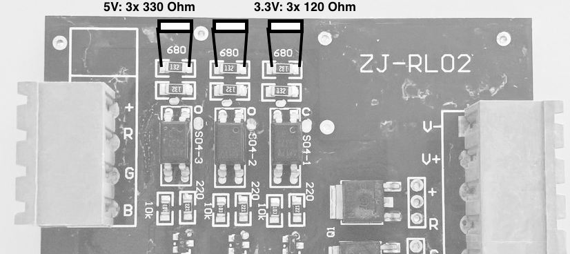

von Joe F. (easylife)
Im gezeigten Bild sind 650 Ohm (2x 13K parallel) bestückt. Bei 12V -
1.7V (Vf der LED) fließen ca. 15.8mA durch die Optokoppler LEDs.
Um den gleichen Strom bei 5V fließen zu lassen, lötet man einfach je
einen 330 Ohm Widerstand parallel dazu.
Das gibt dann (13K || 13K || 330) = 219 Ohm -> (5V-1.7V) / 219 = 15mA
Bei 3.3V würde man einen 120 Ohm Widerstand parallel löten.
(13K || 13K || 120) = 101 Ohm -> (3.3V-1.7V) / 101 = 16mA
Michael U. schrieb:
> Eingangskreis mal als Schaltplan rauszeichnen.
Der kann nach dieser Platine nur denkbar einfach sein:
Der (+) Anschluss geht an alle Annoden der Optokoppler LEDs, vermutlich
hängt da noch der Vorwiderstand drin.
Die Beschriftung der Platine ist der Widerstandswert. 680 wollten sie
haben, 650 sind bestückt (2x 13K parallel).
R, G, B geht dann immer an die Kathoden der Optokoppler LEDs.
Anbei die Modifikation.
Der Optokoppler ist ein Avago HCPL-817, mit Vf_typ 1.2V
Da sind die genannten Widerstände etwas zu gut gemeint.
Besser wäre:
bei 5V 390 Ohm und
bei 3.3V 180 Ohm
An den "+" Anschluss (bei "+","R", "G", "B") schließt du dann die
Versorgungsspannung (5V, bzw. 3.3V) des Arduinos an. Ist klar, ne...?

von DerPaul (Gast)
Vielen vielen Dank euch! jetzt habe ich die Schaltung auch wenigstens
einigermaßen verstanden!
Das mit dem Löten kriege ich schon hin, da habe ich schon schlimmeres
gelötet... ;-)
Also einfach 180Ohm Parallel (Ja, ist ein 3,3V Arduino)...
Aber was ich noch nicht verstanden habe ist,... warum blitzt es beim
einschalten? Der Optokoppler schaltet ja, also scheint es zu
funktionieren... Was hat das jetzt miteinander zu tun?
