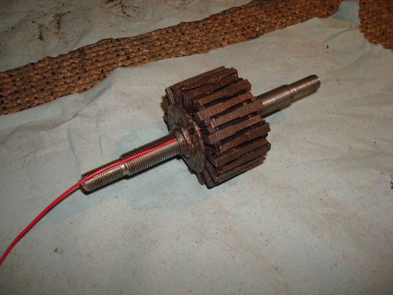

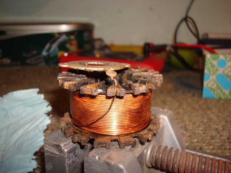

Die Spule ist einmal mit der Achse verbunden und der zweite Anschluss
wird direkt rausgeführt.
Am äußeren Anschluss kommen beide Drähte auf einen Stecker.
Der Zweidraht-Anschluss ist nötig, da die Übergangswiderstände von
Dynamo -> Achse -> Gabel -> Lenk-Lager zu groß sind.
