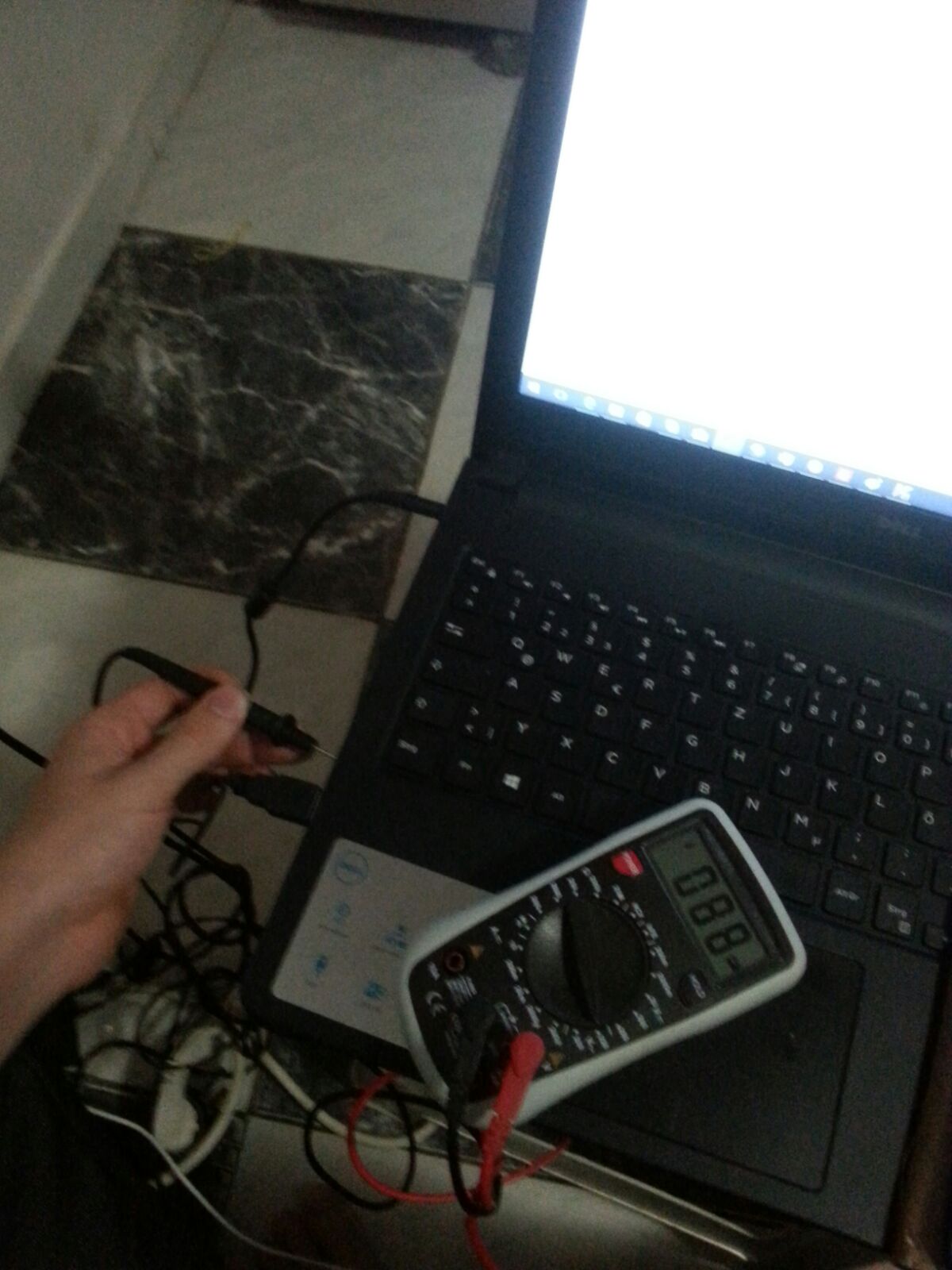

Ich habe dann mal aus Interesse mein Multimeter an die Stelle gesteckt,
und es liegen zwischen mir (Erde) und dem VGA "Gehaeuse" 87V an bei 50Hz
Wechselspannung
Wenn ich den Strom messen will, ist dieser anscheinend zu niedrig, weil
mein Multimeter den im Messbereich 100mA nicht erkennt
Ist das ganze gefaehrlich? Oder wie kann ich vorgehen?

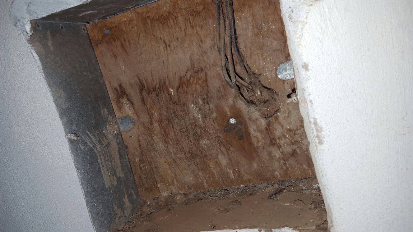

Die Sicherung hier besteht aus Klebeband und Draehten, und die Zuleitung
sind 2x 220V und 1x N
PE gibts hier in der Gegend nicht
Hauptsicherung ist wie gesagt, ein bisschen Draht (Bilder kommen noch)

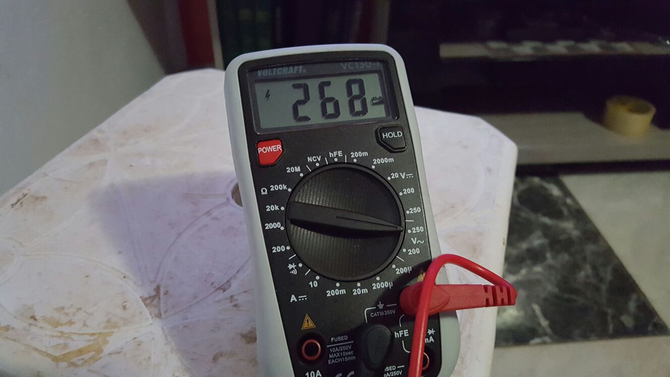

Manchmal schwankt die Spannung hier von 160V bis 290V, und manchmal geht
die Spannung runter auf 90V

Habe mal den Strom gemessen der von Laptop, zu mir fliesst, sind 7.2
Mikroampere bei 87V
