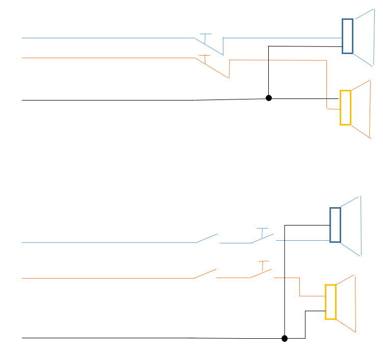

Bild 2
zeigt einen KH-Anschluss mit den besagten "Würfelsteckern", bei denen
darüber k e i n e Abschaltung der Lautsprecher erfolgt. (Dafür gibt es
Schalterstellungen beim LS-Gruppen-Schalter (rechts im Bild).)
Hier kann eigentlich nicht viel mit dem KH passieren. Der Verstärker ist
auch für "Leerlauf" vorbereitet, das sieht man ja an den konzipierten
LS-Schaltern.

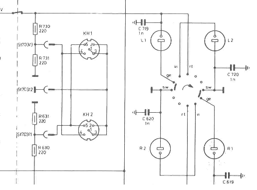

Bild 1
Hier wird es schon kritischer, weil der LS in die Spannungsversorgung
des Verstärkers mit einbezogen ist (Plus an Masse). Hier hatte ich dann
den KH immer dran - mit den besagten Durchbrennern. Heute würde ich das
anders machen.

Karl B. schrieb:
> Bild 2
das kommt halt auf die Buchse an, meist konnte man um 180° drehen für LS
aus!

Karl B. schrieb:
> Bild 1
Sollte im Normalfall aber kein DC fließen können.
> Hier hatte ich dann
Naja, mag auch am falsch gepolten Elko gelegen haben ...
> Heute würde ich das anders machen.
Seit Germanium Transistoren und DIN-LS Buchsen hat sich viel verändert!
