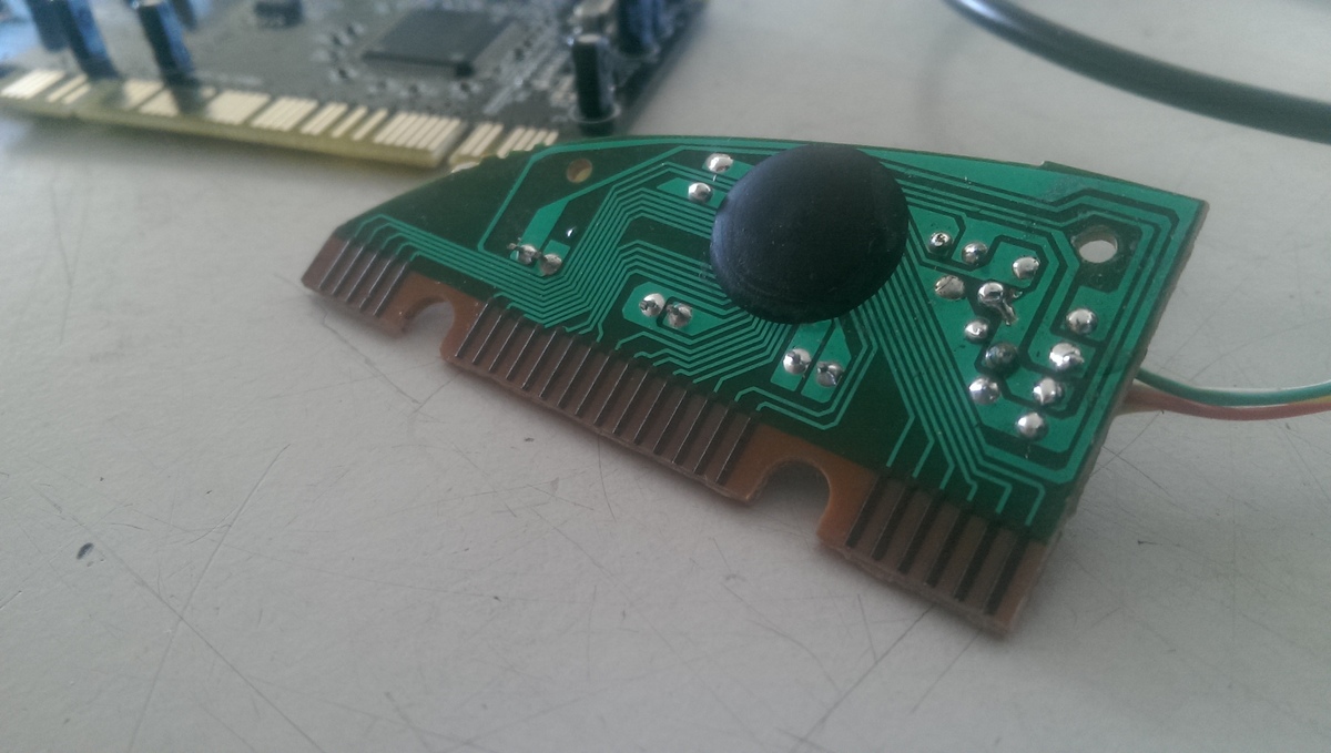

ich bin gerade dabei, eine Tastaturmatrix an diese USB-Schnittstelle
anzupassen.

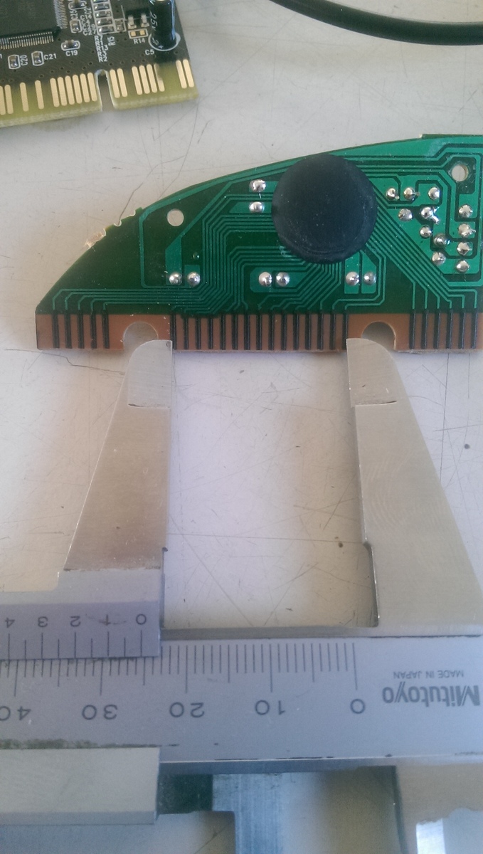

Um möglichst keine Kontakte durch anlöten kaputt zu machen, suche ich
eine Steckverbindung, ähnlich einem PCI Sockel.
Das Rastermaß der China-Platine ist 1,81mm. 25,4mm / 14 Pins = 1,814mm
Platinenstärke hat 1,7mm.
Gibt es solch einen Verbinder oder kann man an die Kontakte problemlos
anlöten?
Vielen Dank für Eure Hilfe, Ede

Irgendwo wirds vermutlich einen Direktsteckverbinder geben, aber
Molex z.B. kennt das Rastermaß gar nicht und googlen bringt nichts.
Also muss es eine Spezialanfertigung sein. Löten kann man das schwarze
Zeug vermutlich auch nicht, weil das so eine Garbon/Grafit-Beschichtung
ist, also kein Matall. Sorry.

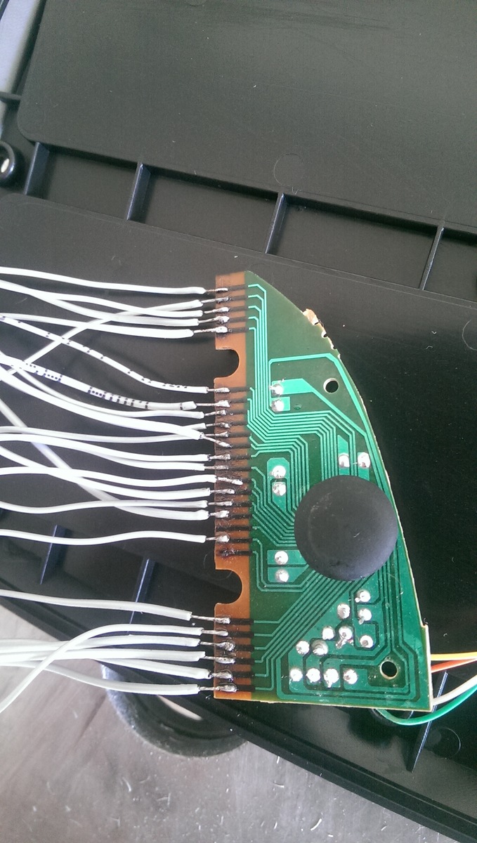

ich habe es einfach mal versucht zum Löten. Ganz zufrieden bin ich damit
nicht. Aber Kontakt ist da :-)
@Rufus: Habe die Matrix an einen Pokeys angeschlossen. 4 Tasten fehlen
noch, der Rest geht. Leider weiß ich nicht wie ich die noch hinbekomme.
Nächster Schritt wäre dann das Pokeys durch die USB-Platine zu wechseln.

Hallo Ede,
mit Deiner Angabe komme ich nicht klar.
Bei 25.4mm und 14 Pins komme ich auf 1.95mm oder besser 2mm???
Viele Grüße
