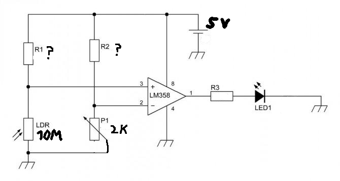

ich möchte ein Dämmerungslicht das erst schaltet wenn es eine gewisse
Dunkelheit hat. Dazu habe ich den LDR bei der entspr. Lichtsituation
ausgemessen (alleine, nicht in der Schaltung) und es kamen 10MOhm
heraus.
Jetzt habe ich folgende Schaltung gefunden, die ursprünglich mit 9V
versorgt wurde, R1=R2=10k, Poti 47k., hatte 2 LEDs am Ausgang. Bei mir
soll das mit 5V und einer LED laufen.
Ich habe nur ein 2k und 10k Poti hier, Widerstände bis 10M. Welche Werte
muss ich für R1,R2,R3 einsetzen damit es mit einem 2k Poti und dem LDR
bei 10M funktioniert, wenn es nicht anders geht mit dem 10k-Poti.
Bei den zwei Spannungsteilern kommt es doch nur auf das gleich
Verhältnis an oder? R1 und R2 müssen doch nicht zwingend gleich sein
oder?
So könnte ich am LDR den R1 auch im Bereich Megaohm ansiedeln und R2 am
2k-Poti entspr. im selben Verhältniss dann im kOhmbereich.
Bisher hat das im Bereich 20-2M des LDRs auch funktiniert, darüber lässt
sich das nicht mehr sauber einstellen.
Geht das prinzipiell nicht mehr oder mache ich was falsch?
von Thomas B. (thombde)
Wo hast Du denn die Schaltung im Netz gefunden?
Keine Hysterese, und der Trimmer ist auch scheiße angeschlossen.
Im Netzt gibt es viel Müll, Zeit das da mal jemand aufräumt.
von DAU (Gast)
http://www.clickoslo.com/led-nachtlicht-dark-sensor.html
Ich dachte der Trimmer wäre im Original falsch und habe das geändert.
Manchmal sieht man den Trimmer auch so angeschlosse
X
X
X<---+
X    |
X    |
, habe ich auch schon probiert, ändert nix an meinem Problem.
von DAU (Gast)
Und zur Hysterese: die brauche ich nicht. Die LED soll hart an und hart
ausgehen, was sie auch tut, im Vergleich zu einer Transistorschaltung
(kein Schmitt-Trigger), da ist der Schaltvorgang viel zu weich.

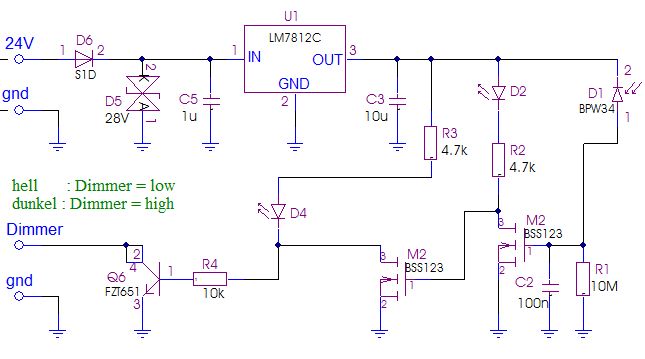

von U. M. (oeletronika)
ich weiß ja nicht, was du unter harten und weichen Schaltvorgang
verstehst?
Aber nur mit etwas Hysterese ist der Übergang wirklich hart, in dem
Sinne, dass das Ein- oder Ausschalten wirklich abbrupt erfolgt.
Wenn du das aber nicht benötigst, ist es auch ok.
Im Anhang habe ich mal eben ein paar einfache Varianten aufgezeichnet,
wie man das beschalten könnte. Durch Anpassen der Widerstände kann man
den Schaltpunkt auch noch weiter verändern.
Mit einem Transistor hinten dran kann man den OPV-Ausgang entlasten,
wenn der Strom deutlich über ca. 10...20mA gehen soll.
Dann habe ich auch noch eine einfachere Dimmerschaltung ohne OPV nur mit
einem FET angehängt. Statt einer Fotodiode kann man auch einen LDR
nehmen.
Bei Betrieb an 5V kann man dann natürlich den Spannungregler U1
weglassen.

von DAU (Gast)
U. M. schrieb:
Danke, das ging ja fix! Lag also doch an der Beschaltung des Potis,
jetzt lässt sich der Bereich auch genauer einstellen.
> verstehst?
Es gibt einen kleinen 'weichen' Übergang, der ist aber so klein, dass er
nicht stört, in manchen Einstellungen/Widerstandskombis ist er etwas
grösser aber bei weitem nicht so gross wie bei einer Umsetzung mit einem
Transistor dort stört es wirklich.
Wenn ich den 100k einsetze erkenne ich ehrlich gesagt keinen
Unterschied, es gibt immer noch einen kleinen Bereich wo man mit dem
Finger innherhalb weniger mm die LED "dimmen" kann wie vorher auch.
Mit 5M bin ich jetzt hingekommen, habe vergessen die LED zu
berücksichtigen die macht ja wieder heller. Bei 10M müsste der Sensor
wohl in einem anderen Raum sein, das wird dann aber zu umständlich.
Da bin bei 22mA, das probiere ich auch noch aus, danke für den Tipp.
Kann man eigentlich die Stromaufnahme noch irgendwie senken? Wenn die
LED aus ist, messe ich knapp 1mA an der Stromversorgung des OpAmps oder
ist das ein akzeptabler Wert?

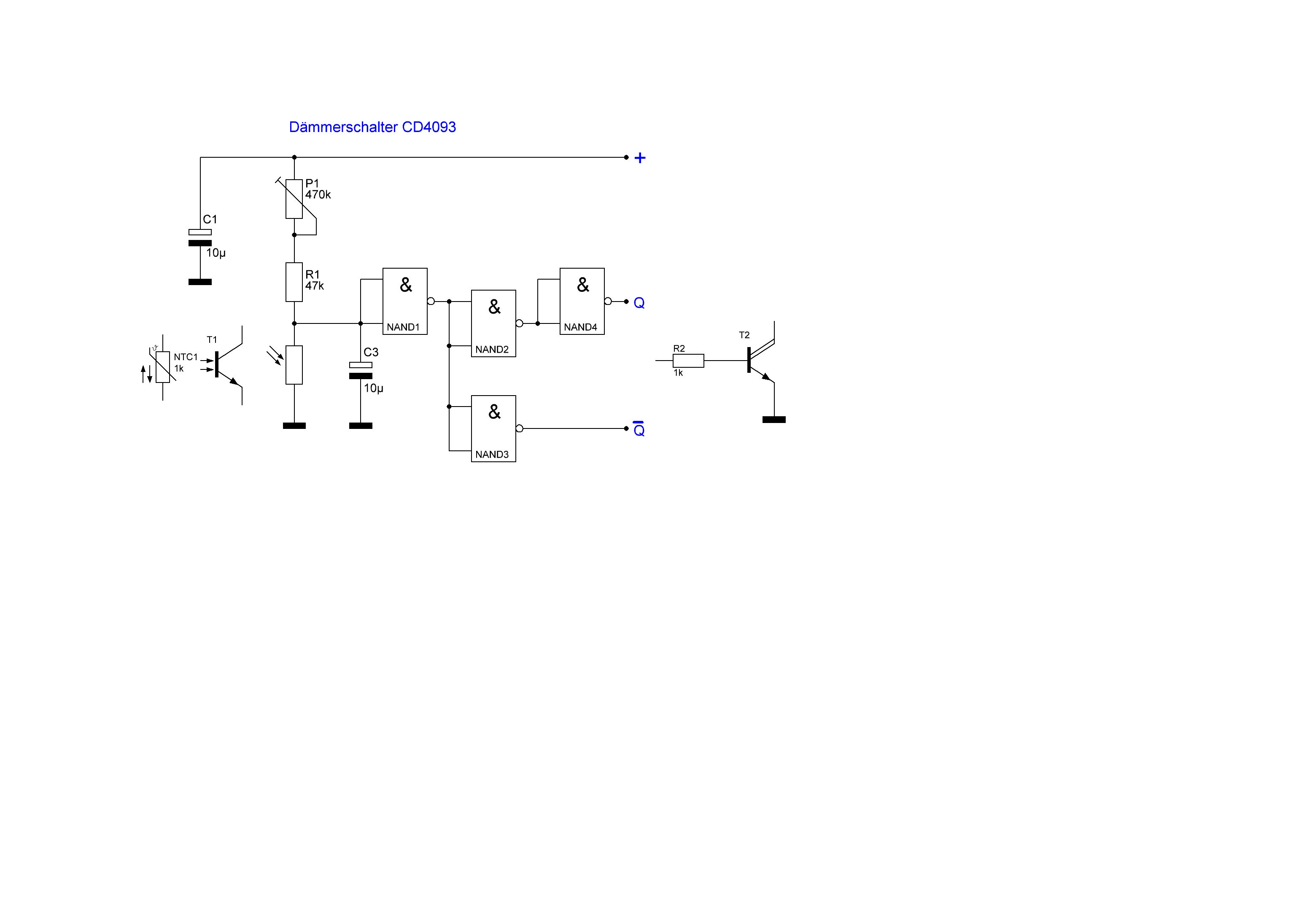

von Manfred (Gast)
DAU schrieb:
>> Du könntest auch einen CMOS einsetzen.(CD4093)
>> Batteriebetrieb?
4093 ist die beste Idee, weil der seine Schaltpunkte in % der
Betriebsspannung definiert. Das bedeutet, auch bei veränderter
Versorgungsspannung bleiben die Schaltpunkte ziemlich gut stabil - habe
ich mehr als einmal eingesetzt!
Einen Widerstand (oder Trimmpoti), einen LDR, fertig die Laube. Und
keinen Ärger mit der Hysterese, die bringt der CD4093 auch gleich mit.

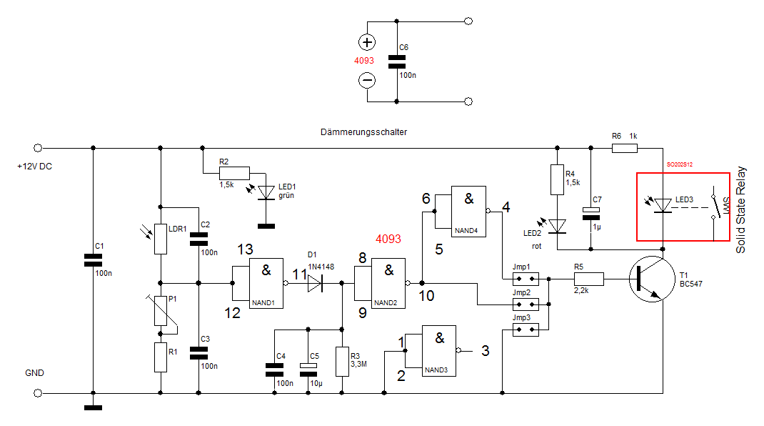

von oszi40 (Gast)
http://www.elektronik-kompendium.de/sites/slt/0311261.htm
Ein Komparator vergleicht zwei Spannungen. Je nachdem wie hochohmig Dein
Eingang ist, kannst Du den Spannungsteiler bemessen. Ein Komarator, der
gar keine Hysterese hat, schaltet natürlich im Grenzbereich öfter
hin-und her. Daher scheint mir Manfreds Vorschlag mit 4093 einfacher.
Wenn Du die Schaltschwelle genauer einstellen möchtest, kannst Du den
Wert des Potis auch durch Anschlagwiderstände eingrenzen. So: --statt
Poti --- dann: --R1-Poti-R2--. Damit drehtst Du fast 360 Grad am Poti,
hast aber nur wenige Prozent des Gesamtwiderstands verändert und kannst
diesen kleinen Bereich dafür genauer einstellen.

von dolf (Gast)
> Dunkelheit hat.
moin!
hier n vorschlag mit cd4093
c3 ist anzupassen für nen dämmerschalter aber geeignet.
q hat h pegel wenn es hell ist.
die stromaufnahme liegt im µa bereich.
ub 4....18v
die schaltstufe ist angedeutet.
r2 eher 10 ...22k
t2 bc517 o.ä.
mfg
von DAU (Gast)
Danke dann werde ich wohl doch noch den 4093 zum Testen besorgen. Habe
alle möglichen Logicbausteine aus der Steinzeit da aber den
Schmitt-Trigger ausgerechnet nicht.
Hier ist noch eine Umsetzung mit einem CD4093 als Dämmerungsblinker
wird:
http://www.buildcircuit.com/light-dependent-blinker-using-ldr-and-cd4093/

Hier noch kurz ein Ausschnitt aus meinem Dämmerungsschalter.
Ist für 12V DC, läst sich aber schnell für 5V umstricken.
Die Spannungsteiler mit der LDR muss man anpassen.
Da muss man eventuell auch etwas experimentieren um den richtigen
Einschaltpunkt zu finden.
