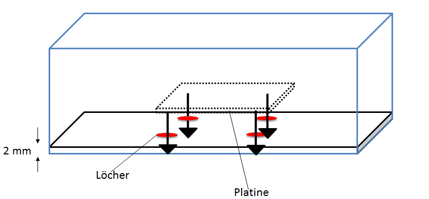

HI weiß jemand wie dick die Wand dieses Gehäuses ist ?: Ich sehe da nur 2 mm. Kann das sein? http://downloads.cdn.re-in.de/525000-549999/534465-da-01-en-ALUMINIUMGEH_1550H_222X146X106MM.pdf danke sehr :D

Mutha schrieb: > Kann das sein? Ja.
#4703466
Mutha schrieb: > Ich sehe da nur 2 mm. Hää? :-) ist ja kein Panzerschrank, sondern ein Alugehäuse ! Ja, Wandstärke ist 2mm.
#4703469
Mutha schrieb: > Kann das sein? Steht zumindest so geschrieben in der verlinkten PDF. Die Wandstärke von 2mm scheint mir aber für ein gut 20cm langes Gehäuse etwas gering zu sein.

http://www.distrelec.de/de/metallgehaeuse-aluminium-222-146-106-mm-aluminium-ip54-hammond-1550h/p/11043148?wt_ga=18081972511_69639078991&wt_kw=18081972511_hammond%201550h&gclid=CI2ouI3U7M4CFUQcGwodRlwBLQ Aluminiumwände 2mm ! Das scheint mir eine ordentliche Wandstärke zu sein. Die Alugußgehäuse von Hammond haben überall schiefe Wände, dazu Führungsschienen, Befestigungsschrauben und irgendwelche erhabenen Markierungen. Eine einheitliche Wanddicke gibt es daher nicht. Anschließend Hände waschen, das Zeug färbt ab.

Ah ich wollte noch eine Platine anbringen mit Hilfe von Abstandhaltern: http://de.rs-online.com/web/p/abstandsbolzen-gewindesechskant/1026520/ Also der Boden ist ja auch nur 2 mm dick Wenn ich da schrauben von unten rein mache, kann es sein dass sie überstehen und den Tisch verkratzen :D Also müsste ich extrem dünne Kopfhöhen verwenden. Allerdings weiß ich gar nicht ob es zum Beispiel 1 mm Kopfhöhen gibt :D Ich denke übrigens an Senkschrauben... Naja.. macht das Sinn? Linsensenkschrauben haben die geringste Tiefe, der Kreuzschlitz verkratzt nicht allzusehr den Tisch. Oder ein größeres Loch und innen zuerst eine M4-Unterlegscheibe, damit der Rest vom Senkkopf irgendwie unterkommt. Oder gleich eine M4-Mutter als Abstandshalter. Du könntest auch gar nicht schrauben und statt dessen innen Gewindebuchsen befestigen in die Du die Schrauben durch Deine Platine reinschraubst. Zum Befestigen der Gewindebuchsen kommen kleben (Epoxy), Löten (Alu-Reibelot) oder Schweißen in Frage. Ein Bolzenschweißgerät wäre wahrscheinlich das Beste. Aber ich habe an ähnlichen Stellen auch schon mit Erfolg mit Epoxy geklebt.
#4705227
Habe etwas anderes gefunden: http://de.rs-online.com/web/p/abstandshalter-selbstklebend/0580017/ Würde das funktionieren? Danke für die bereits guten Tipps!
#4705253
Jaein! Der Deckel selber ist mit 1,5 mm bemaßt. Es gibt mehrere Verdickungen und im Bereich der Ecken ist mit größerer Dicke zu rechnen. Das Teil sollte, vor allem wenn es verschlossen ist recht stabil sein. Dein Auto solltest Du aber an anderer Stelle parken. Mutha schrieb: > Also müsste ich extrem dünne Kopfhöhen verwenden. > Allerdings weiß ich gar nicht ob es zum Beispiel 1 mm Kopfhöhen gibt :D > Ich denke übrigens an Senkschrauben... warum 1mm Kopfhöhe, innen kommt doch noch ein Abstandshalter. Ich verwende immer Senkschrauben (M3), auch bei 1,5mm Wandstärke, geht wunderbar Antwort schreiben |
