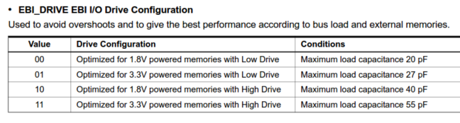

ich schreibe an der Software zur Konfiguration eines SDRAM Chips und mir
ist im Datenblatt des uC eine Bezeichnung aufgefallen die ich nicht
einordnen kann. Es wird eine Konfiguration für "Low Drive" und "High
Drive" angeboten und mir ist unklar was dem SDRAM Controller
(K4S560832H-UC75) entspricht.
Der Anhang zeigt einen Ausschnitt aus dem Datenblatt des uC
(AT91SAM9XE512) mit der entsprechenden Passage aus dem Kapitel des
'External Bus Interface' des uC.
Könnte mir das jemand erläutern?
Grüße,
ET
#4703780
Damit kann man den Ausgangswiderstand einstellen. Zu klein, und die
Flanken sind nicht steil genug, und hochfrequente Signale kommen nicht
mehr durch. Zu groß, und du bekommst Überschwinger.
Die Eingänge eines K4S560832H haben laut Datenblatt eine typische
Kapazität von 2.5 pF. Dann musst du alle SRAM-Chips am Bus
zusammenzählen und die parasitären Kapazitäten der Leitungen addieren.

Modelliere ich den Ausgang eines Pins nicht durch eine Spannungsquelle
mit RC-Glied? Daraus würde ich aus der Zeitkonstante
genau das Gegenteil folgern, dass nämlich die Flanken für kleine R steil
sind. Und der Abfall im Bodeplot des RC-Tiefpasses erfolgt erst für
d.h. hohe Frequenzen freuen sich über kleines R.
Oder liege ich hier falsch?
