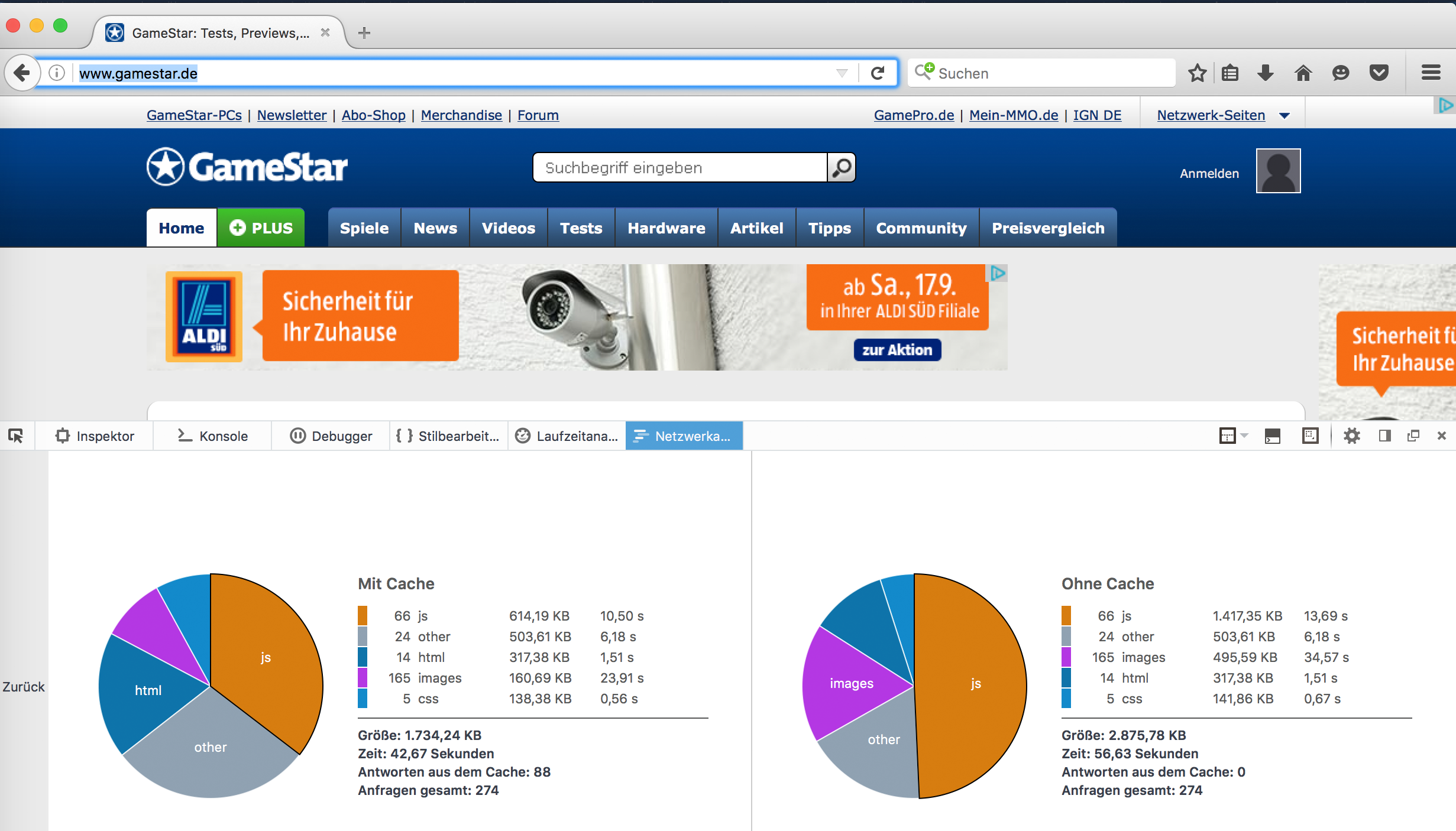

Ich hab's noch nicht aufgegeben. Vielleicht können mir die Profis hier
ja doch noch helfen, das Ding zum Laufen zu bringen :-D
Noch mal zur Erinnerung:
Mit Pi Hole explodieren bei mir die Ladezeiten der Webseiten.
Anbei ein par Screenshots, die ich mit einem frischen Firefox
angefertigt habe.
Da kann man gut sehen, wie sich die Ladezeiten mit und ohne Pi Hole
unterscheiden.

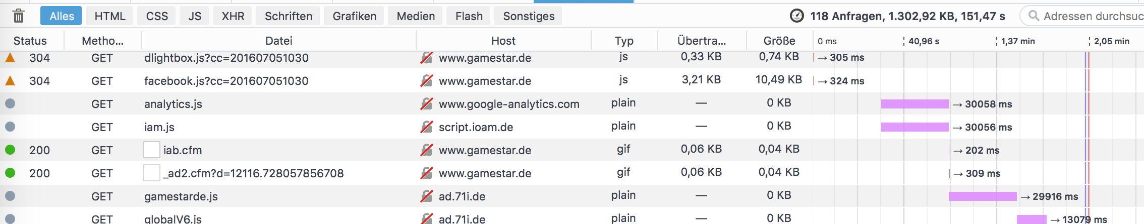

Auf dem dritten Bild sieht man zudem einige Aktionen, die scheinbar über
30s (!!!) gedauert haben. Z.B.
 - Google Analytics
 - iam.js (script.ioam.de)
 - ad.71i.de
 - cdn.tradelab.fr
Leider habe ich keine Ahnung was das ist, und warum das mit PiHole so
lange dauert. Kann es sein, dass die Skripte vergeblich auf etwas
warten?
Wie lange dauert bei euch das Laden von Gamestar.de mit Pi Hole?
> warten?
Ich benutze nicht Pi, sondern habe eine lange Liste von Websites
gesperrt und den gleichen Effekt, wenn in der Liste bestimmte Seiten
gesperrt sind. Du mußt das Laden bestimmter Skripte verhindern, damit
diese dann nicht  mehr warten können weil sie erst gar nicht mehr
existieren.
Praktischh bedeutet dies nicht alles wegzufiltern, weil man sonst zuviel
verwalten muß. Oder du modifizierst sie beim Laden. Die IP 0 sagt
zumindest Windows der Pfad ist nicht erreichbar.  Bei 127.0.0.1 wird der
PC zum eigenen Server. Ganz schlecht.
