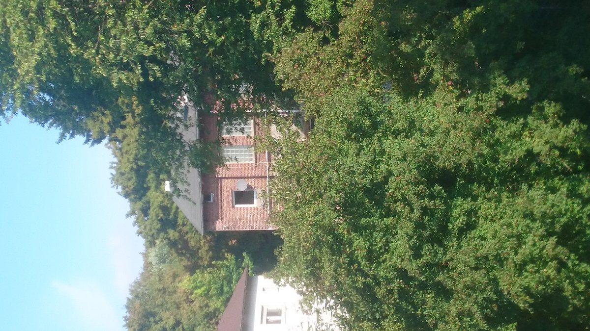

Der einzige Ort ist der Balkon wo ich das WLAN kriege, von da muss ich
es nehmen. Der Repeater bekommt das WLAN dort. Geht dann per Kabel in
die Wohnung in einen WLAN Router und dann habe ich WLAN bei mir in der
Wohnung. Ich kann nirgends näher an das WLAN ran. Auch der "sender"
hängt etwa 80Meter an der Hauswand. Zwar direkte sicht zu mir aber das
ist der kürzeste Weg der geht, also muss ich das irgendwie verstärken.
Da gibt es kein Weg dran vorbei.

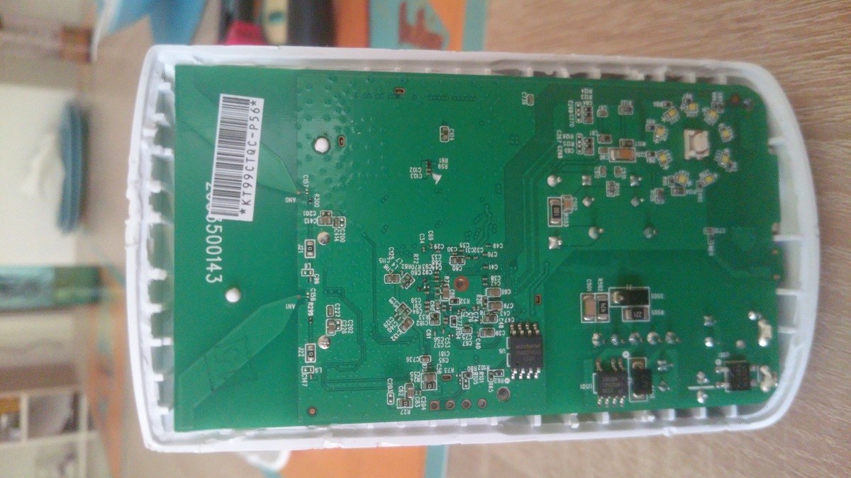

von Sascha W. (sascha-w)
bei G. findet sich leicht ein Bild der Leiterplatte deines Routers. Die
2 Antennen sind als Leiterbahnen direkt auf dem Board. Damit kannst du
eine Herausführung der Antennen mit ordentlicher Anpasung (und die
brauchst du um das Signal zu verbessern) vergessen.
Der TP-Link ist somit für deinen Zweck ungeeignet.

von Matthias (Gast)
an der Gegenstelle kann ich nicht mehr viel machen. Dort ist ein
Netgear-Router verbaut und eine 1000mW / 30dBm, 5dBi Aktiv Richtantenne
auf dem Dach in meine Richtung verbaut. Ich könnte dort höhstens eine
8000mW Aktivantenne verbauen. Jedoch steht das zu keinem Preislichen
verhältnis mehr.

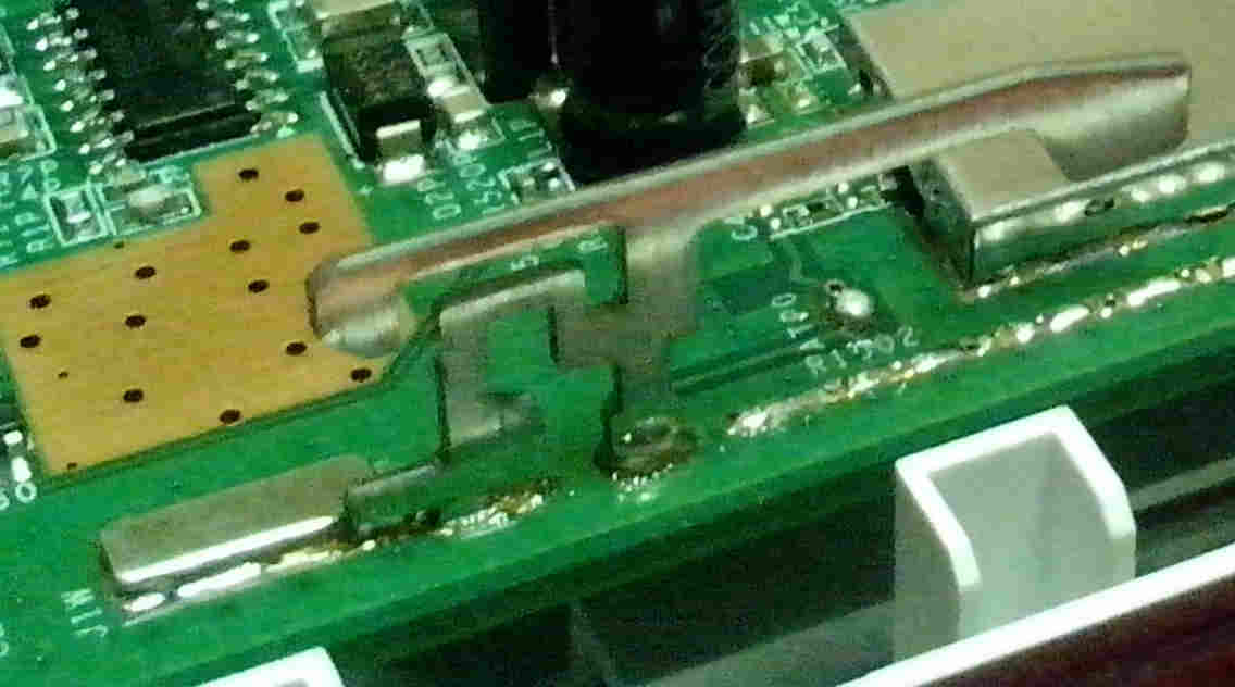

> Kann ich an die vorhandene "antenne" nun den Schraubanschluss aus einem
> anderen Router anlöten?
Sicher geht das.
Selbst wenn dein Router nur eine kleine PCB-Antenne hat kannst du mit
einem Koaxialkabel (50 Ohm Wellenwiderstand) eine Verbindung zu der
Leiterbahn auf der Platine schaffen.
Es wird vielleicht nicht perfekt, aber so kritisch ist das nicht.
Bei der "Vodafone Easybox 803A" gibt es zwei Antennenanschlüsse, da
konnte man entweder eine der Antennen auslöten oder einfach das Lötzinn
vom dem Lötjumper (Bild im Anhang) zur Antenne entfernen und dort das
Koax-Kabel anlöten.
Die Masseverbindung bekommt man indem man etwas Lötstoplack in dem
Bereich wo sich die Massefläche befindet auf der Platine frei kratzt.
Da die Box ganz schön warm wird habe ich das Koaxkabel nicht mit
Heißkleber fixiert, sondern es nur zum Gehäuse geführt und dort
ordentlich an einer Buchse befestigt.
Ich habe die Box so konfiguriert dass ich mit Lan (vom DSL-Router) zur
Box gehe und von dort dann über W-Lan einen Internetzugangspunkt habe.

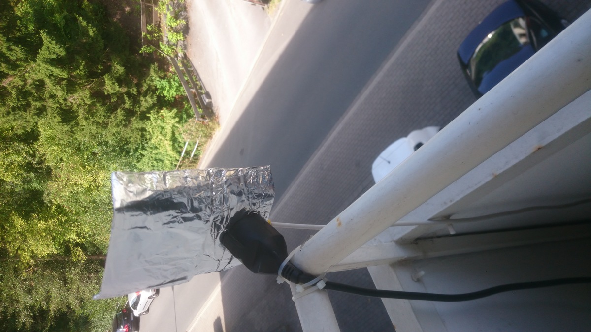

von hinz (Gast)
Matthias schrieb:
> ich habe hier einen TP-LINK WA850RE.
> Leider fehlen mir für eine optimale Leistung gute 4 Meter.

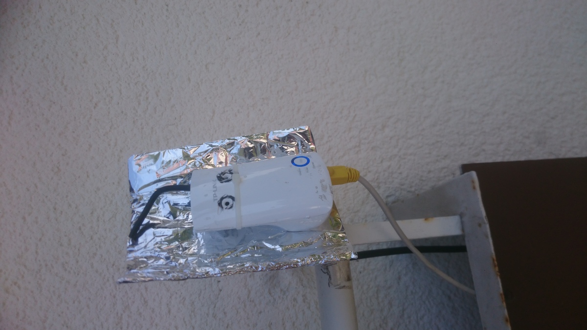

Ein Reflektor aus Alufolie wird reichen, dazu muss der Extender nicht
geöffnet werden. Als Abstandshalter kann man Styroporplatte verwenden.
Den Abstand muss man halt ausprobieren. Wo die Antennen sind sieht man
hier:
http://blog.friedzombie.com/tl-wa850/
von Matthias (Gast)

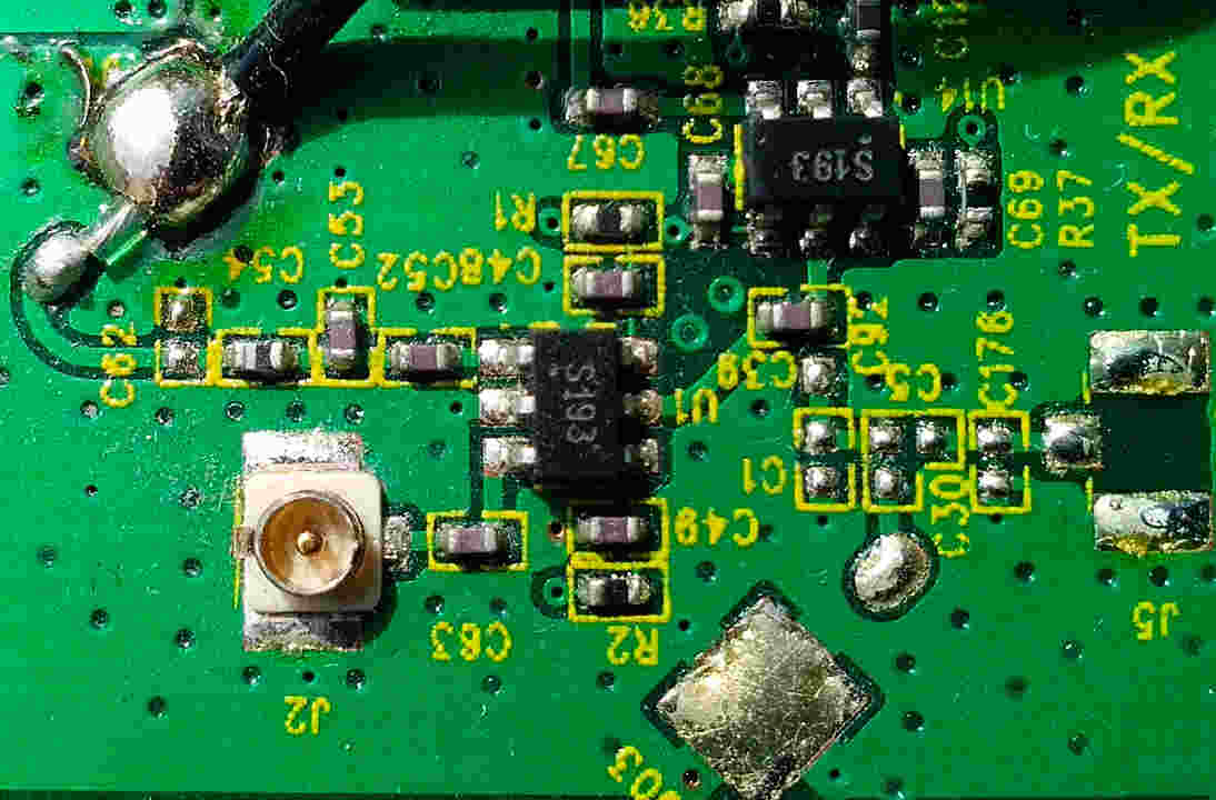

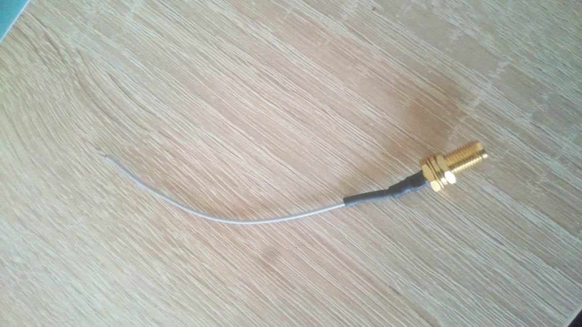

Also ich habe so ein Kabel/Abschlussuntersuchubg (Bild) und mal ein Bild
von der Reporter Platine.
Kommen die Anschlüsse an AN0 und AN1 oder nur an einen und die
verschraubung an Masse?
Sry für die Bildgröße, Handyupload
von Mike J. (linuxmint_user)
Ist eigentlich egal ob Antenne_0 oder Antenne_1, der Router sollte von
sich aus die Antenne mit dem besten Signal nutzen.
Ich würde den 0 Ohm Widerstand der einen Antenne entfernen (Heißluft
oder mit Lötkolben einfach mit viel Lötzinn über den Widerstand und
beide Pads halten) und dort etwas neben dem Widerstand den großen runden
verzinnten Masse-Messpunkt als GND der Antenne nutzen.
So ist dieses Antennenstück nicht mehr angekoppelt und kann auch keine
Signale mehr zum Leiter für AN1 oder AN0 übertragen ... je nach dem
welchen Antennenanschluss du nutzt.
von Matthias (Gast)
Ne, das ist eine totale Katastrophe. Jetzt ist der empfang noch VIEL
schlechter als vorher. und das trotz 2 antennen. WLAN Antennen. also das
ist doch alles reiner mist. Warum gibt es da nichts vernünftiges?
Ich denke dann wohl doch das ich mir hier auch einen Netgear Router als
den Balkon stelle. Am "sender" und bei mir jeweils eine 8000mW
Richtantenne verbaue und fertig.

von hinz (Gast)
Tja, so einfach ist HF halt nicht.
Reflektor in knapp 3cm Abstand von den Antennen.

von Matthias (Gast)

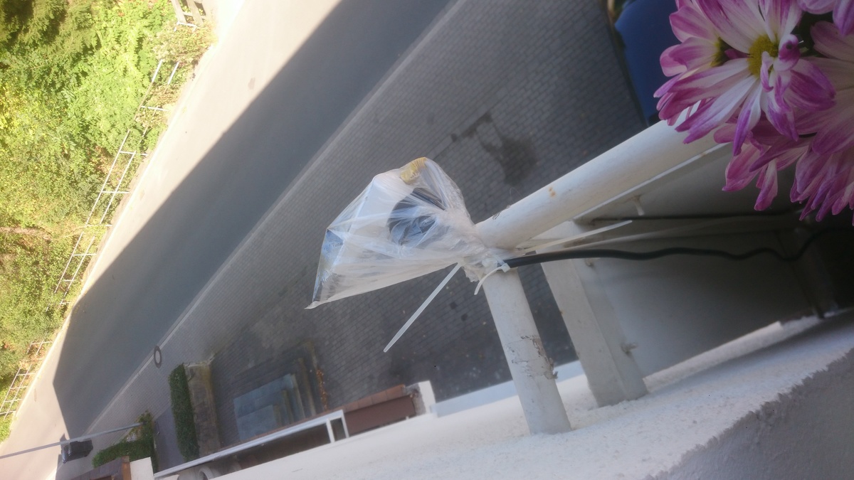

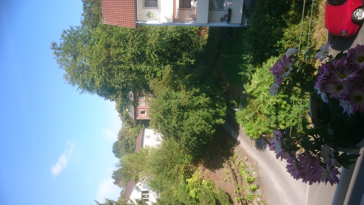

So. Auf einem Bild seht ihr den Repeater auf den anderen beiden die
Entfernung.
Etwa 1 Meter über dem Feste mit der Satelitenschüssel seht ihr links die
weisse Antenne 2,4Ghz
Unten dem kleinen Fenster ist nochmals eine Antenne für das 5Ghz Netz.
Mach es so wie ich es dir beschrieben habe und du bekommst eine 72 Mb/s
Verbindung, so wie ich.
Die Entfernung ist ja gar nichts, aber eben für einen normale Dipol oder
Monopol doch schon ein Problem.
Das Problem ist ja nicht der Router deines Freundes, denn der sendet mit
extrem hoher Leistung, sondern dass sein Router deinen nicht hören kann
da deiner mit einer zu niedrigen Leistung sendet.
Zu niedrig ist die Sendeleistung deines Routers auch nur weil es überall
Störer gibt, die ganzen Wohnblöcke sind voll mit W-Lan Quellen und
streuen auf seine Antenne ein, so dass er nicht nur dich empfängt,
sondern auch noch ganz viel Müll von den anderen.
Bau dir also eine dieser Dosen-Antennen, stell die Sendeleistung auf das
Minimum (5mW) und sei glücklich.
Ich habe meine Dosen-Antenne so ausgerichtet indem ich an den Seiten
(links, rechts, oben, unten) vorbei geschaut habe und konnte recht gut
so abschätzen wohin die Antenne zielt.
Man könnte vielleicht auch einen Laserpointer nehmen und es am Abend
testen.
Der Bau solch einer Dosenantenne hat bei mir knapp eine Stunde
gebraucht.
Rede also nicht weiter darüber, sondern fange an zu bauen und das Thema
hat sich in einer Stunde erledigt.

von Matthias (Gast)
Also mit dose noch schlechter -.-
Muss ich am repeater noch was verändern? 92mm innendurchmesser
Muss ich die dose noch innen mit alufolie auslegen?
31mm 1,5mm2 kupferdraht habe ich als "Antenne". Masse habe ich mit dem
aluboden verlötet.
von Matthias (Gast)
Also das ist alles die totale Katastrophe und der totale reinfall.
Es geht NICHTS. Die besten werte erreiche ich so wie auf den Bildern.
2⁵ schrieb:
> Du kannst mit großer Wahrscheinlichkeit keine externe Antenne
> impedanzrichtig irgendwo innen anlöten.
Das Foto im Anhang habe ich von einem LinkSys_WAG354G v2 - Router
gemacht.
Links oben siehst du wie ein Koaxialkabel (50 Ohm) direkt auf die
Leiterplatte gelötet worden ist.
Mittig unten siehst du den zugehörigen Footprint.
Dazu dann noch den normalen Verbinder für PCB-Montage und den Footprint.
Es geht also schon, ganz so kritisch ist es eben doch nicht.

Oben ist ja ein Bild der Platine des Repeaters. Wäre jemand so nett und
würde mir da mal einzeichnen was ich da entfernen muss und wo ich dann
am besten mit dem Koax Kabel dran gehe? Wäre echt nett.
Also so das der Repeater ohne eine externe Antenne kaum noch zu
gebrauchen ist. Heute Abend richten wir das ganze dann mit nem
Laserpointer mal genau aus.
Auf dem Balkon Empfange ich das Wlan mit 2 Balken mit dem Laptop. Also
mit ner "richtantenne" sollte ich dann volle Leistung kriegen? Wir
testen es. Aber der Repeater muss wohl vorher noch bearbeitet werden.

von Matthias (Gast)
hhmm.. ok. also,
"mal eben" auf "die schnelle" zusammengesetzt und da ist er der ahhhha
effekt :)

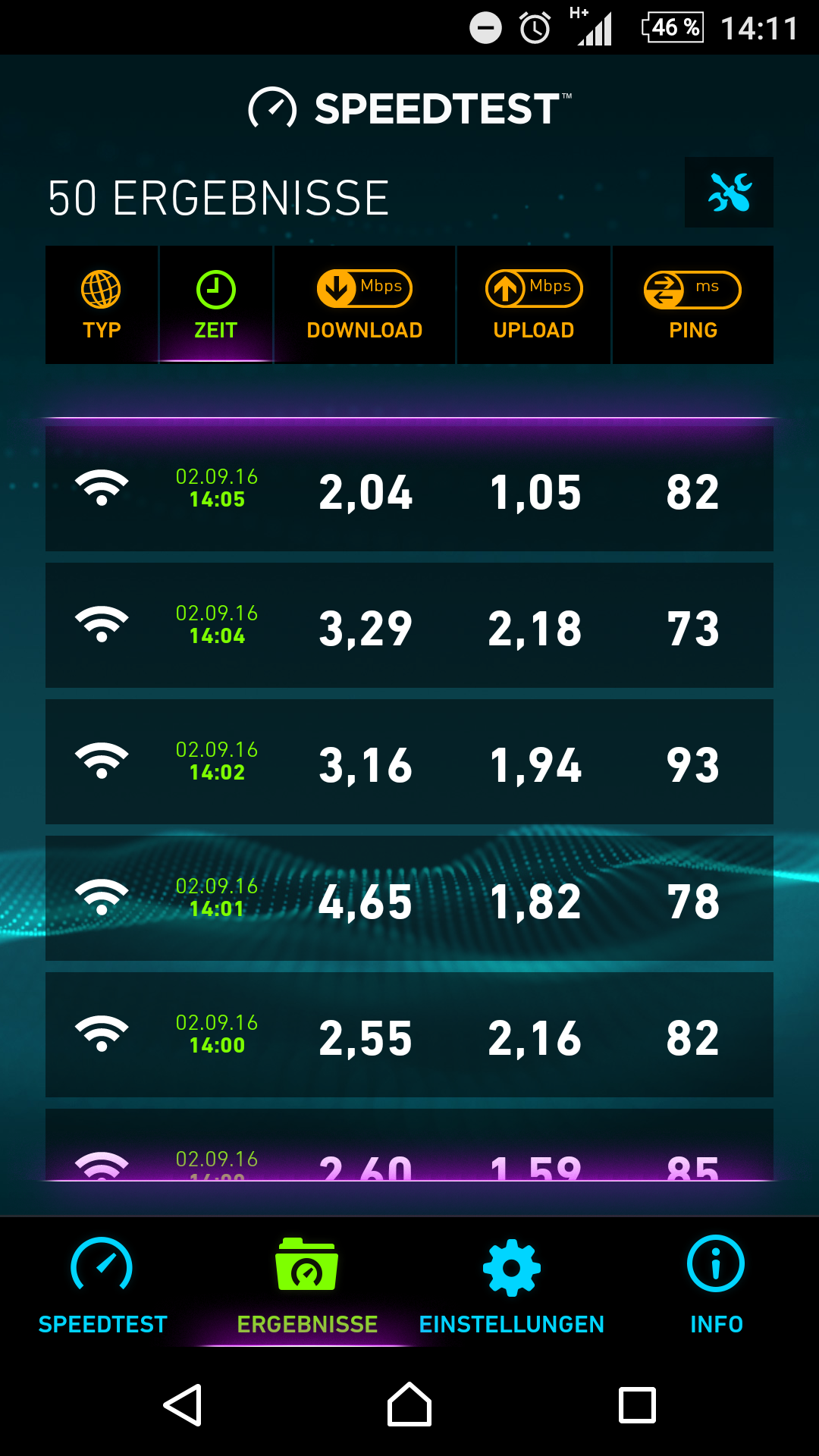

Also masse nur mal eben an die Dose mit Tesa geklebt. Grob ausgerichtet,
und tada. 13,72Mbit Down-/Upstream
Lässt sich das noch optimieren?
