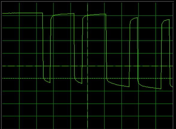

Gast #4704888
Danke für eure Antworten!
Ich bin jetzt mal so vorgegangen: Ich habe die zugehörige Fernbedienung
der Funksteckdose genommen und mit dem Oszi die Codierung ausgelesen.
Da ist mir folgendes aufgefallen:
Bei einer logischen 1 ist das Signal 670us lang auf High. Bei einer
logischen 0 ist das Signal nur ~230us lang auf High.
Das bedeutet: Ob es eine logische 0 oder 1 ist, weiß man anhand der
Dauer des Highs. Damit man es sich besser vorstellen kann, habe ich ein
Screenshot der Oszimessung gemacht (siehe Anhang).
Meine Fragen nun:
1) Was für eine Art Codierung ist das?
2) Wie realisiere ich so eine Art Codierung auf einem PIC24?
