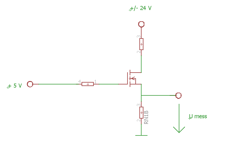

Moin Moin,
gibt es einen elektronischen Schalter welcher positive und negative
Spannung schalten kann? Wobei immer eine positive Spannung das Gate/die
Basis ansteuert.
Im Anhang seht ihr die prinzip Schaltung, wie ich mir das ungefähr
dachte (so funktioniert das aber nur bei positiver Eingangsspannung).
Gibt es einen Transitor oder eine Transistorverschaltung die das
realisieren kann?
MfG der Lude
Gast #4704654
Google einfach mal nach PhotoMOS. Das diskret aufzubauen geht auch, ist
aber etwas aufwändiger. (zwei entgegengeschaltete MOSFET und einen
passenden Gate-Treiber)
Es gibt elektronische Schalter für beide Polaritäten, aber die baut man
für gewöhnlich unterschiedlich. Man könnte zwar einen Schalter
konstruieren, der prinzipiell beide Polaritäten kann, aber das wäre dann
aufwendiger und hätte schlechtere Eigenschaften.
Sowieso hängt es von den konkreten Anforderungen ab, wie man das
jeweils am besten baut:
- Größe der zu schaltenden Spannung
- Größe des zu schaltenden Stroms
- wie häufig/wie schnell muß geschaltet werden?
- an welchem Pol der Spannung soll der Schalter sitzen?
- feste Polarität oder nicht?
Möglicherweise ist ein Photo-MOS Relais eine passende Lösung. Oder gar
ein bipolarer Optokoppler. Aber ohne zu wissen, was das Ganze werden
soll, kann man dir keine konkrete Hilfe geben. Außer vielleicht: nimm
einen klassischen Schalter. Notfalls in Form eines Relais.
> Wobei immer eine positive Spannung das Gate/die Basis ansteuert.
Ein Schalter hätte kein Gate, sondern einen Steuereingang. Aber den
könnte man dann sicher so auslegen, deß er mit einer positiven Spannung
gegen GND einschaltet.
Allerdings so wie du das oben gezeichnet hast, geht es prinzipiell schon
mal nicht. Auch nicht für +24V.
>Basis ansteuert.
Eigentlich jeder Mosfet - nur die Bodydiode ist da ein wenig im Wege.
Oder, wenn der Spannungsabfall nicht stört - eine Graetzbrücke, deren
Ausgang mit einem Transistor kurzgeschlossen wird.
Ansonsten: ein Relais, Photo-MOS,
