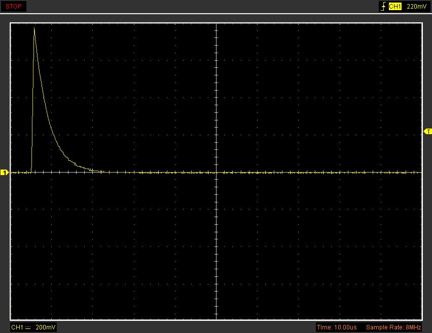

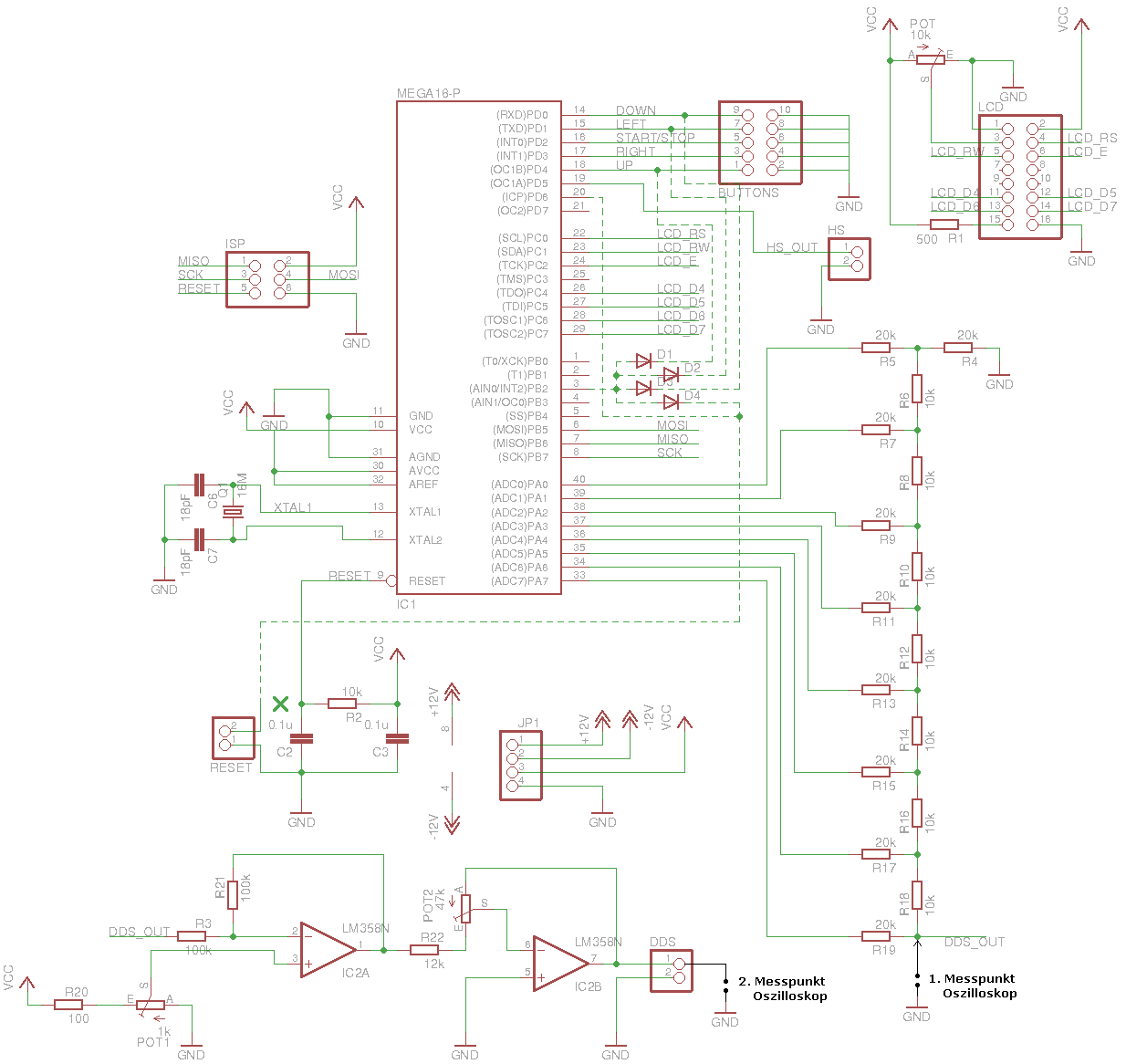

Die Tastköpfe sind perfekt abgeglichen, grade noch mal getestet.
Wenn ich den Tastkopf direkt an Messpunkt 1 anschließe (s. Schaltplan
oben), bleiben die negativen Überschwinger aus.
Gast #4706212
Alex schrieb:
> 12kHz direkt an Messpunkt 1 gemessen.
Mit PWM hat dieser Puls ja nicht viel zu tun.
Was für ein Signal gibst du da aus?
Guck doch mal, die Signale direkt an den Digitalausgängen vorm DAC z.B.
mit einem LA an.

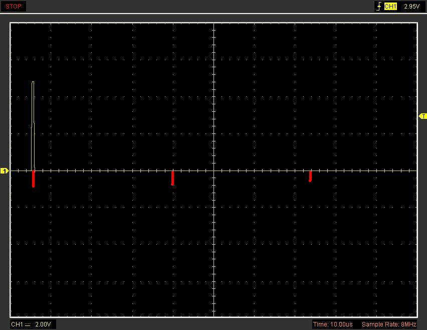

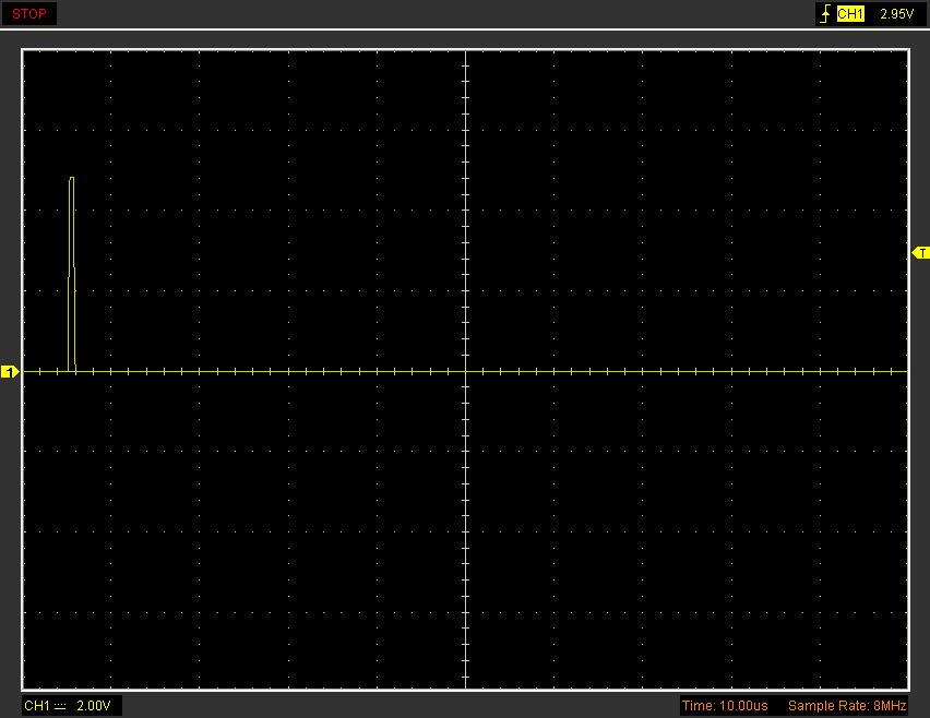

Gast #4706250
Ja, merkwürdig, fast so, als wäre irgendwo eine parasitäre Kapazität.
> mit einem LA an.
Die Sache ist ganz einfach, im PWM-Modus gehen alle Pins (also PA0 bis
PA7) gleichzeitig auf hi oder lo.
Im Anhang direkt an PA0 gemessen. In der Realität springt der Peak hin
und her (auf dem Bild natürlich nicht erkennbar).
Gast #4706265
Bezogen auf was spring der hin- und her. Wenn du auf den vorhergehenden
triggerst, muss er (halbwegs) stehen.
Dann kannst du dir auch den Jitter angucken, indem du den Mittelwert
über vieles Triggerereignisse anguckst.
Gast #4706281
Das Signal entsteht bei TV von 0,4% immer an einer der drei rot
markierten Stellen (auf mehr oder weniger chaotische Art und Weise).
Wenn man das Tastverhältnis von 0,4% auf 0,8% hochstellt, ist jeweils
über jeder roten Markierung ein Signal zu sehen (stabil ohne Springen
und Wechseln).
