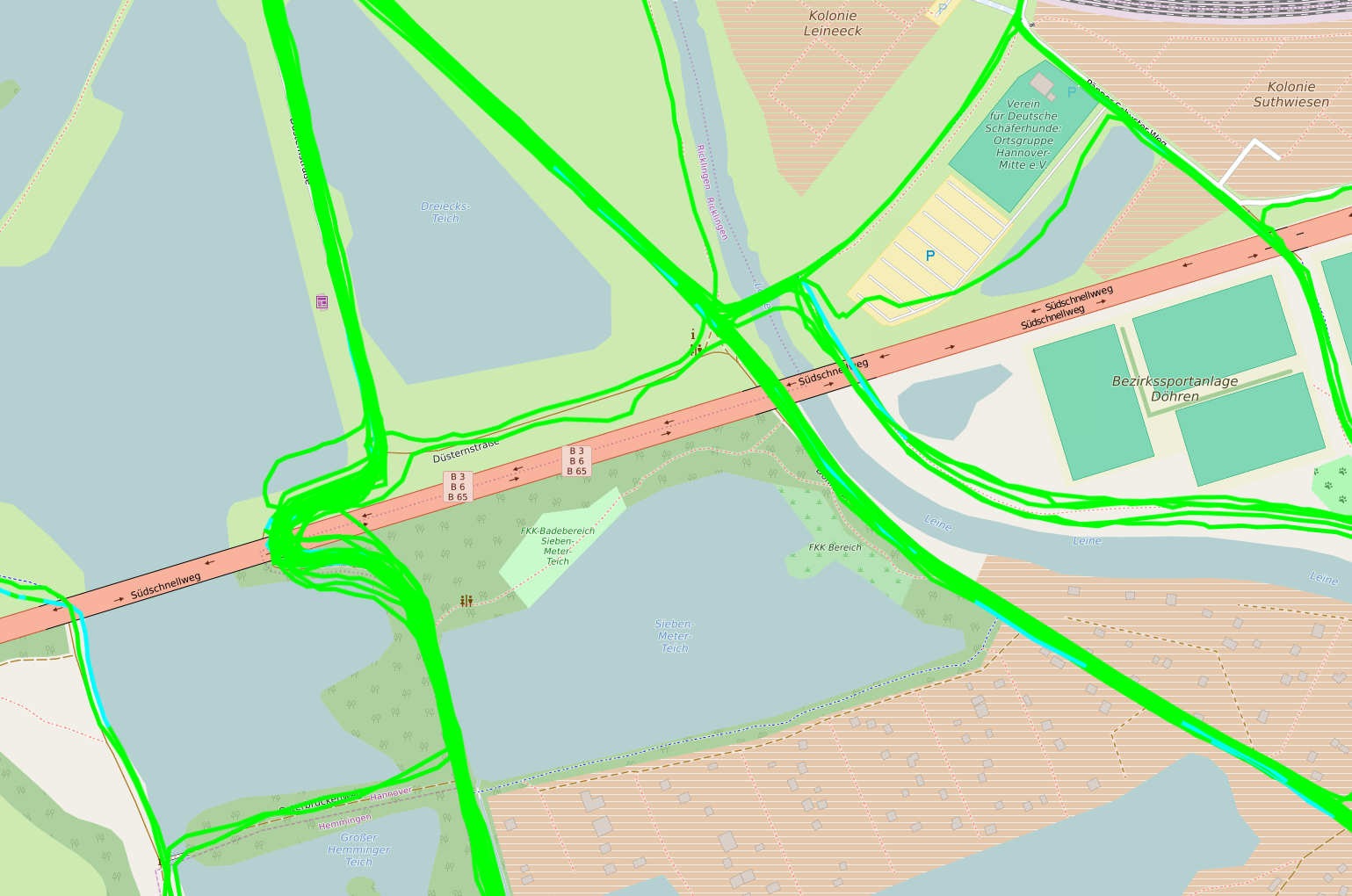

Ich habe nun schon verschiedene Android-Apps zum Tracken meines Lauf-
/Radtrainings genutzt, gefühlt hatten alle eins gemeinsam:
- Der aufgezeichnete Track wird so wie per GPS gemessen in
Kartenmaterial dargestellt, das beinhaltet dann auch alle Messfehler,
sodass man gern auch mal 10m abseits der Straße fährt --> Könnte doch
auch mit dem Kartenamterial abgeglichen werden und eine Fortbewegung AUF
der Straße als der wahrscheinlichere Fall angenommen werden (zumindest
optional und vor allem natürlich nur dort, wo auch eine in der Nähe
eingezeichnet ist).
- Auch die Höhenangaben werden den GPS-Daten entnommen und scheinen noch
deutlich mehr Streuung zu haben (genauer scheint ja daher im Regelfall
auch die barometrische Messung zu sein). Ideal wäre ja eigentlich, wenn
eine App auf ein Höhenmodell zurückgreifen würde, dass jeder
GPS-Position einen genauen Wert zuwiese.
Kennt jemand Apps, die diese beiden "Ungenauigkeiten" umgehen? Oder gibt
es tatsächlich technische Gründe, die dagegen sprechen?
