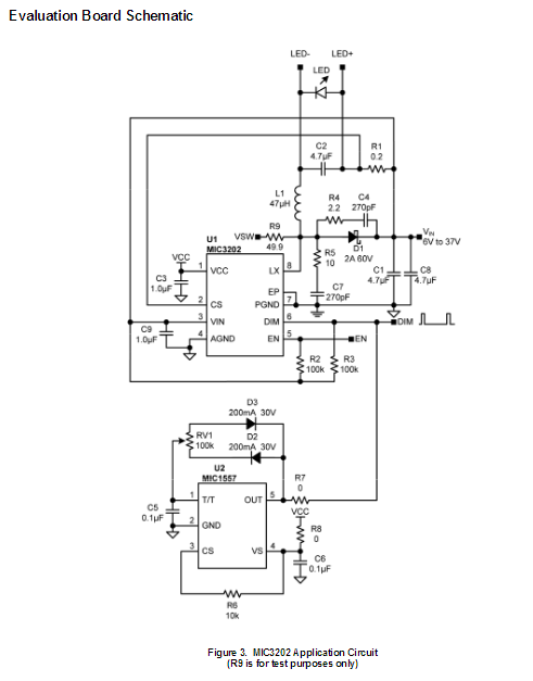

ich bin gerade dabei, für den Garten einen LED-Strahler umzusetzen. Er
soll mit LEDs in vier Farbe ausgestattet sein, die sich separat
ansteuern (und dimmen) lassen sollen. Zur Ansteuerung wird irgendein uC
zum Einsatz kommen (einen Arduino hätte ich noch rumliegen), allerdings
ist das erstmal zweitrangig und sollte dann nicht mehr das Problem sein.
Ich habe mich für den MIC3202 als Treiber entschieden, da ich den
Eindruck hat, dass er sich gut für meine Zwecke eignet (schließlich
sollen Powerleds zum Einsatz kommen, die pro Farbe um die 10 Watt
Leistung aufnehmen werden).
Allerdings bin ich im Datenblatt auf zwei verschiedene Ausführungen für
empfohlene Schaltungen gestoßen.
Einmal gibt es da die "typical Application" (schön simpel, siehe 1.
Bild), zum anderen eine Schaltung, die wesentlich komplexer anmutet
(Bild 2) und sich wohl eher auf ein/das "evaluation board" bezieht. Für
letztere findet sich im Datenblatt auch eine pcb-Empfehlung...
Meine Frage ist nun: Ist für mich die Schaltung für das "Evaluation
Board" überhaupt von Bedeutung (was ist überhaupt ein Evaluation
Board?!), oder tut es die Schaltung, die unter "typical Application"
angegeben ist?
Danke schonmal für euer Engagement!
Liebe Grüße,
Simon
> angegeben ist?
Das MIC3202-Evalboard hat noch einen einfachen PWM-Poti-Dimmer drauf,
den Du eher nicht benötigst.
Die zusätzliche Beschaltung mit den RC-Gliedern rund um die LEDs kannst
Du erfahrungsgemäß weglassen. Die "Typical Application" laut Datenblatt
ist ausreichend.
Für rund 10W pro Farbe müsstest Du pro MIC3202 wenigstens drei 3W-LEDs
in Serie nehmen, da maximal 1A LED-Strom geliefert werden.
Versorgung mit 12V DC wäre da gerade noch OK (wenigstens ein paar Volt
über der LED-Gesamtflussspannung). Besser sind sicher 15V (bei drei LEDs
in Serie) oder gleich 24V, vor allem bei einer längeren Zuleitung.
Bei einer längeren Versorgungszuleitung auf jeden Fall größere
Stützkondensatoren jeweils direkt an den diversen MIC3202 vorsehen. Die
Zuleitungen zu den LEDs möglichst kurz halten.
Für das Platinen-Layout ist - wie für alle DC/DC-Wandler - zwingend ein
solides Design nötig (sonst ist der Frust groß). Tipps (auch für die
Auswahl der Spule) gibt es im Datenblatt und den Unterlagen zum
Evalboard.
Falls irgendwelche Lichteffekte lokal per PWM erzeugt werden sollen,
kann man für einen µC ein paar mA am Vcc-Pin (5V) des MIC3202 abgreifen,
wie es auf dem Evalboard für den MIC1557* gemacht wird. Bei höherem
Strombedarf (Arduino-Platine etc.) sollte man die µC-Versorgung separat
aus den (z.B.) 24V erzeugen.
Für hohe PWM-Dimm-Auflösung die Dimm-Frequenz möglichst klein wählen
(aber > ca. 150 Hz).
