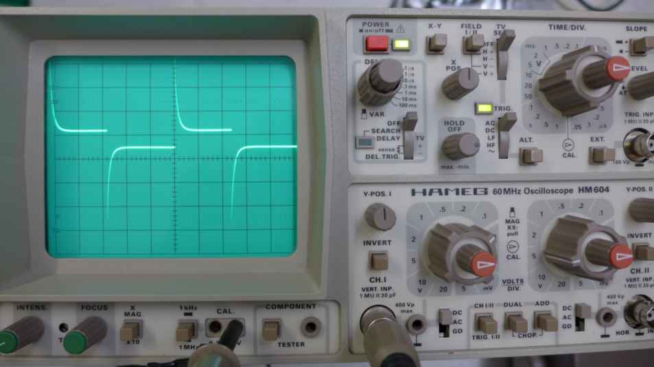

Ich habe 2 HM604 und ein HM605. Bei allen diesen Geräten habe ich zum Abgleich des Y-Verstärkers einen Signalgenerator an CH1/CH2 angeschlossen mit 50Ohm-Abschluss. Mit den Trimmern im Gerät (XY/Y-Platine) wurde die Rechteckwiedergabe bei 100Hz bzw. 1kHz und 1MHz optimiert. Siehe die ersten 2 Bilder. Die Rechteckwiedergabe ist sichtbar ok. Keine Überschwinger, steile Flanken. Bei niedriger und hoher Frequenz. Bei allen 3 Oszis ist das so. Nur leider hat die Sache einen Haken. Wenn ich den 50Ohm Abschluss entferne und stattdessen einen normalen Tastkopf 10:1 anschließe und diesen an den Kalibrator des Oszis (Buchsen unten links) hänge so ist mit dem Trimmer am Tastkopf kein brauchbarer LF-Abgleich des 1kHz-Rechteck möglich. Siehe die nächsten 2 Bilder. Bei allen 3 Oszis ist das so. So geht es also nicht. Wer hat einen zielführenden Vorschlag zur Korrektur dieses Mangels? Natürlich soll die Rechteckwiedergabe auch weiterhin bei 50Ohm korrekt sein.
#4705469
So ein Bild hatte ich auch mal. Der Tastkopf war defekt.
#4705475
In allen Meßbereichen gleiches Bild?
hp-freund schrieb: > So ein Bild hatte ich auch mal. > Der Tastkopf war defekt. 3 Tastköpfe defekt? Seltsamerweise gehen die "defekten" am Tek 2467 und am HM 1005. Daran liegt es also nicht.
#4705482
Matthias W. schrieb: > 3 Tastköpfe defekt? Dann wirds interessant...
#4705486

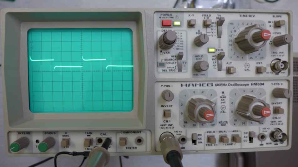

Eingangskapazität vom Oszi verstellt
#4705489
Matthias W. schrieb: > So geht es also nicht. Wer hat einen zielführenden Vorschlag zur > Korrektur dieses Mangels? Gute Tastköpfe haben ein Abgleich-C im BNC-Anschluss eingebaut. Das kann man dann benutzen ......
Die Eingänge dieser Oszilloskope sind für den Anschluss von 10:1 Probes entwickelt worden. Es sieht so aus, dass du intern überkompensiert hast. Deshalb schaffst du außen den Abgleich nicht mehr. Hast du auch passende Probes? Am Oszi steht eine Eingangsskapazität. Passt die zu dem Abgleichbereich der Probes?
Freifunker schrieb: > In allen Meßbereichen gleiches Bild? bei allen Stellungen des Teilers dasselbe. Natürlich wird die Amplitude dabei kleiner oder größer. Der Überschwinger ist jedoch derselbe. Fakt ist - der Tastkopf ist nicht brauchbar anpassbar mit Hilfe des Trimmers. Bei beiden Kanälen CH1 und CH2 dasselbe Bild.

Matthias W. schrieb: > Bei allen 3 Oszis ist das so. Bedeutet das Du hast den Kalibrierausgang des einen Oszi mit den Anderen geprüft?
#4705499
Prüfe mal die Eingangskapazität. Sie soll ja 30pF haben. VC110 zuweit herausgedreht? LG old.
Freifunker schrieb: > Eingangskapazität vom Oszi verstellt unwahrscheinlich. Es sind ja 3 Geräte. Verstellt wurden die Trimmer auf dem XY-Board und auf dem YF-board. Dies muss dann wohl als Ursache vermutet werden.
Helmut S. schrieb: > Die Eingänge dieser Oszilloskope sind für den Anschluss von 10:1 Probes > entwickelt worden. Es sieht so aus, dass du intern überkompensiert hast. > Deshalb schaffst du außen den Abgleich nicht mehr. sieht so aus. Nur wie gleicht man dann brauchbar ab. Bisher dachte ich - nimm einen Generator mit steilem Anstieg, nimm ein 50-Ohm-Kabel, nimm einen 50Ohm-Abschluss, gleiche dann ab. So ist es nun. Offensichtlich ist das so nicht zielführend. Wie denn dann? > Hast du auch passende Probes? das sind passende probes zu diesem Gerätetyp. Die eine probe habe ich seit 1984. Die lief 30 Jahre lang am HM605. Noch immer ist diese ok soweit. > Am Oszi steht eine Eingangsskapazität. bei den beiden HM604 und HM605 sind das 30pF. Beim HM604-2 wären es 20pF. > Passt die zu dem Abgleichbereich der Probes? Der Abgleichbereich der Probes passte vor dem Abgleich immer zu meinen Oszilloskopen - egal welches.
hp-freund schrieb: > Bedeutet das Du hast den Kalibrierausgang des einen Oszi mit den Anderen > geprüft? der Kalibrierausgang des einen wird am Tek2467 ok angezeigt. Daran liegt es also nicht. Die eingebauten Kalibriergeneratoren sind ok. Da jedes Oszi einen eigenen solchen Generator hat habe ich jedesmal den eingebauten genommen. Daran liegt es also nicht.
OXI T. schrieb: > Prüfe mal die Eingangskapazität. > Sie soll ja 30pF haben. > VC110 zuweit herausgedreht? Danke für den Hinweis Old ! An dieser Kapazität liegt es nicht. An einem Oszi hatte ich mal gedreht es dann aber rasch wieder gelassen weil ich den erforderlichen HZ23 nicht hatte. Leider fehlt er mir bis heute. Hameg hat wohl einen 2:1-Teiler verwendet für den Abgleich der Eingangsteiler. Darauf habe ich mangels dieses Teilers bisher verzichtet und nur den Y-Verstärker eingestellt über 50Ohm. Eben dies war wohl keine gute Idee. Die Frage ist - wie macht man es korrekt bei diesen Geräten, so daß alles am Ende brauchbar passt.
#4705528
Ohne weitere "Abgleich Oszillogramme" bleibt da wohl nur zu versuchen die verstellten Regler wieder zurück zu drehen.
#4705543
Matthias W. schrieb: > wie macht man Stecke mal einen 1Meg. in die Buchse und klemme den Generator zwischen GND und das andere Ende des Widerstandes. Dann stellst Du 100Hz ein und schreibst den Bildschirm voll aus. Also 8 Kästchen. Dann drehst Du die Frequenz hoch. Bei etwa 10KHz sollte der Pegel bis zu den gepunkteten Linien zwischen den vorletzten Kästchen gehen. Bei meinem 605 ist das bei 12,5KHz der Fall, eben mal ausprobiert. LG old.
hp-freund schrieb: > Ohne weitere "Abgleich Oszillogramme" bleibt da wohl nur zu versuchen > die verstellten Regler wieder zurück zu drehen. das ist ja wohl kein großes Problem. Hilfreich dabei wäre natürlich wenn es eine Abgleichanleitung gäbe mit der man sicher ans Ziel kommt und nicht Schiffbruch erleidet.

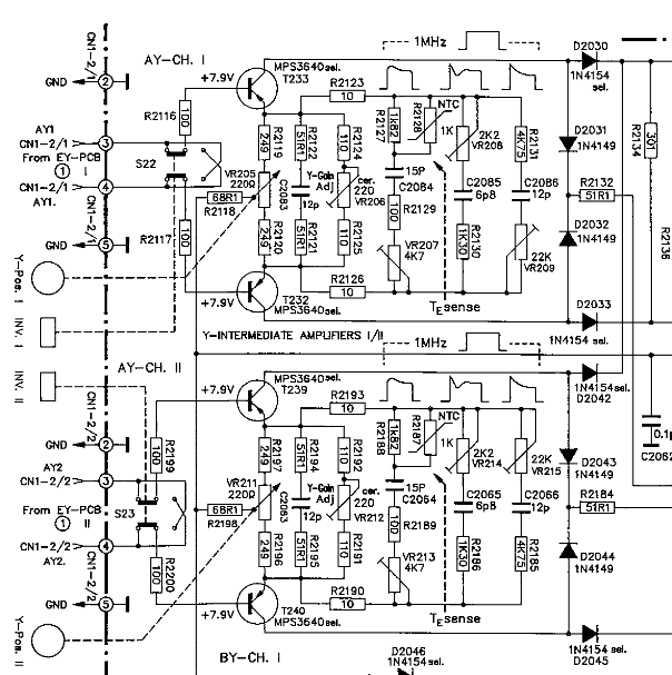

https://cdn.rohde-schwarz.com/hameg-archive/HM604_deutsch.pdf S. 37 An den Reglern VR209 und VR215 ist genau das Symbol zu sehen das deinen Bilder 3 und 4 vom Anfang entspricht. Vielleicht ist das schon die Lösung.

hp-freund schrieb: > S. 37 > An den Reglern VR209 und VR215 ist genau das Symbol zu sehen das deinen > Bilder 3 und 4 vom Anfang entspricht. > Vielleicht ist das schon die Lösung. Vielen Dank ! Du meinst S.35? Das sind die Regler für die HF-Wiedergabe. Diese hatte ich verstellt um das Rechteck zu optimieren. Natürlich kann man dies auch wieder versuchen rückgängig zu machen. Nur woran orientiert man sich dabei. Das macht es etwas schwierig. Natürlich kann man einfach den Tastkopf nehmen, auf Mitte stellen und dann im Gerät so lange drehen bis der Tastkopf wieder passt. Ein etwas eigenartiges Vorgehen. Besser ist es dabei mit einem definierteren Tastkopf zu arbeiten. Das scheint der Sinn des 2:1-Teilers. Es ist halt komisch daß das NF-Verhalten so stark verbogen wird wenn man an den HF-Trimmern dreht. So scheint es doch?

#4705941
Matthias W. schrieb: > Du meinst S.35? Eigentlich meine ich 37, also das im Bild. Abgleich bei allerdings bei 1MHz.
hp-freund schrieb: > Eigentlich meine ich 37, also das im Bild. > Abgleich bei allerdings bei 1MHz. Danke Hp-freund ! Das ist die eine Stelle.

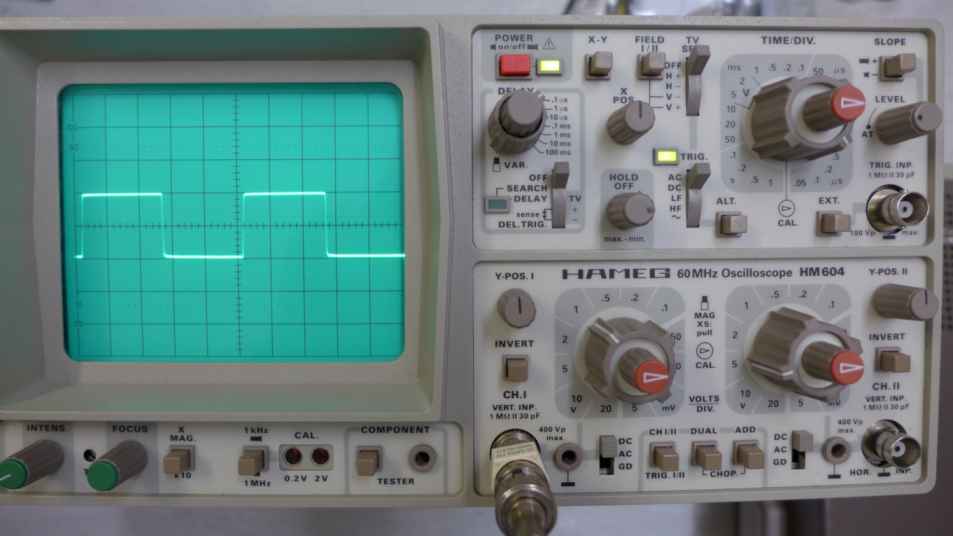

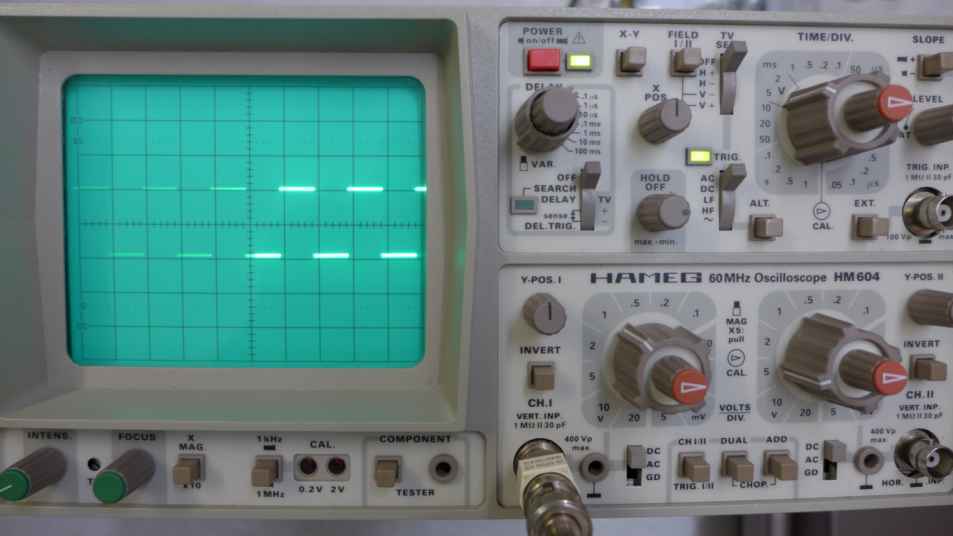

Nun, das Kind ist in den Brunnen gefallen... Ich habe gelernt, immer ein Protokoll zu führen wenn ich etwas ändere, damit ich es wieder definiert rückgängig machen kann. Wenn an so vielen Stellschrauben gedreht wurde, ohne zu wissen was man tut, dann ist es halt schwierig den Ursprungszustand wieder herzustellen.
Hi, kurze Frage: Da ist bei den letzten Bildern ein DC-Offset in Stellung DC? Bei den anderen "sauberen" Bildern nicht. Nur so ne Frage. Eventuell Kontaktprobleme auszuschließen ? Hope it helps ciao gustav

Matthias W. schrieb: > So geht es also nicht. Wer hat einen zielführenden Vorschlag zur > Korrektur dieses Mangels? Natürlich soll die Rechteckwiedergabe auch > weiterhin bei 50Ohm korrekt sein. Habe nochmals Deine Bilder gesehen. Du musst den Abgleich mit den 50R also ohne Tastkopf in der Stellung 5mV/cm durchführen. @5mV/cm ist nämlich der Teilerschalter außer Betrieb. Dann den VC110 Abgleich mit dem 1Meg. Widerstand durchführen. Beitrag "Re: Problem mit Oszilloskop-Abgleich" Nun kannst Du Deinen Tastkopf anklemmen und diesen in Stellung 5mV/cm auf perfekten Rechteck einstellen. Erst jetzt kannst Du mit dem eingestellten Tastkopf den Teilerschalter in den anderen Positionen abgleichen. LG old.
Karl B. schrieb: > kurze Frage: > Da ist bei den letzten Bildern ein DC-Offset in Stellung DC? das Signal bei den letzten Bildern stammt vom Kalibrator. Da das Signal zwischen 0V und 2V hin und herspringt ist da ein Offset. Durch das verbogene Signal am Start verbiegt sich das Bild. > Bei den anderen "sauberen" Bildern nicht. Bei den sauberen Bildern wird ein externer Generator verwendet, der einen Offset haben kann. Selbst wenn ein Offset da ist - egal ob positiv oder negativ verbiegt sich das Signal nicht. > Nur so ne Frage. gerne Karl ! > Eventuell Kontaktprobleme auszuschließen ? gute Frage Gustav. Wenn das BNC-Kabel eine Macke hat oder der Abschluss daran und damit dann alle Oszis eingestellt werden so wäre das natürlich ungünstig. Wenn es so wäre so könnte man den Fehler jedoch recht einfach korrigieren. Bisher dachte ich das Signal sei stabil, weil alle Oszis gut damit einstellbar schienen. Auch das Tek zeigt ein brauchbares Rechteck damit an. Was soll also so falsch daran sein? Wahrscheinlich ist es gut alles noch mal genauer anzusehen.
