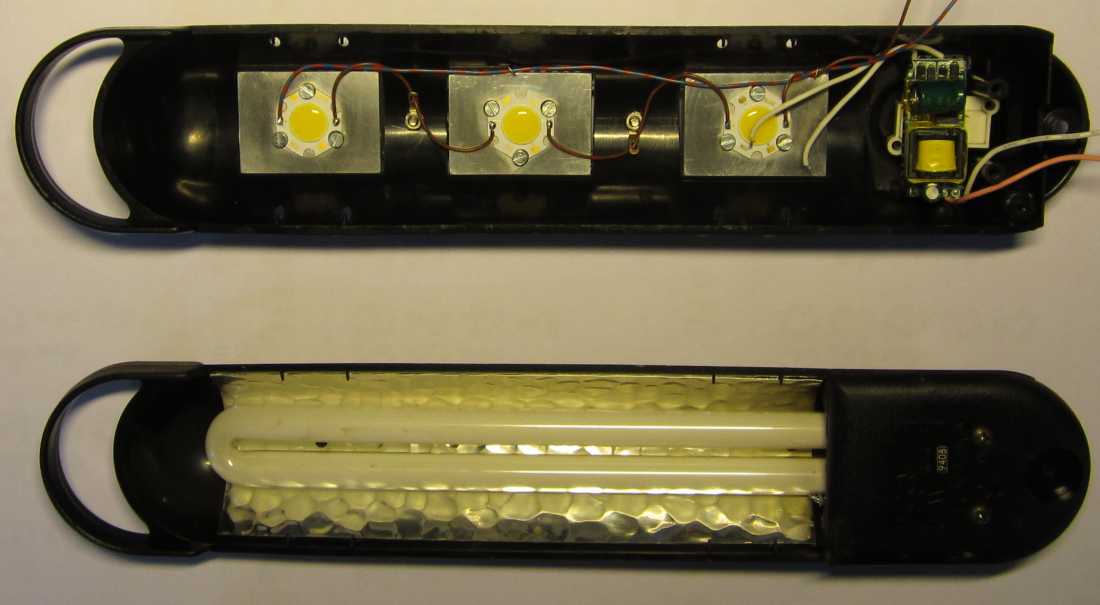

Ich habe eine Leuchte mit 3 COB in Reihe = ca. 30 V aufgebaut, gespeist
aus einem China-Wandler mit Konstantstrom um 240 mA. So konnte die nicht
in Betrieb, das Ding hört man überall :-(
