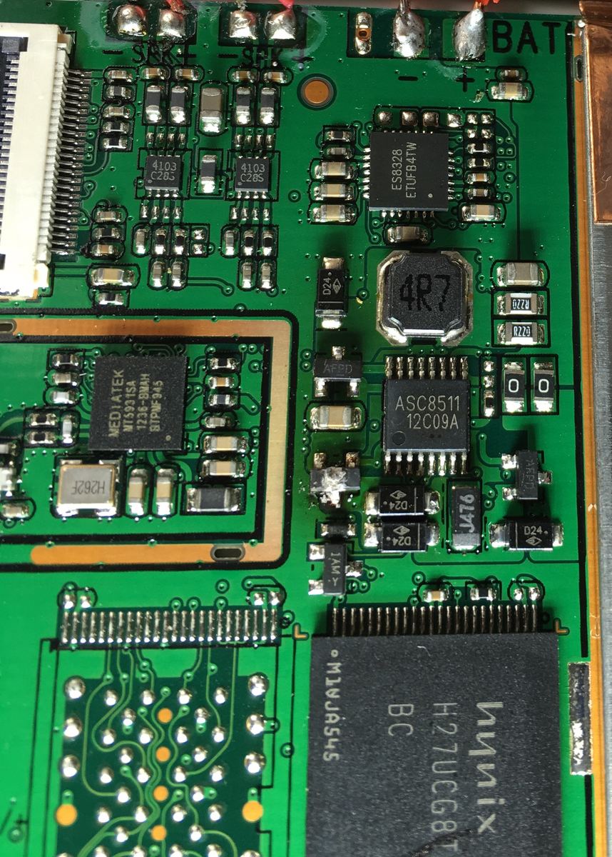

ich habe ein defektes Gerät mit einem mir unbekannten SMD-Bauteil
(welches schon optisch als zerstört erkennbar ist). Es schaut wie ein
gewöhnlicher SMD-Transitor (3 Anscglüsse) aus und trägt die Bezeichnung
AFPD (der Buchstabe P ist unterstrichen). Habe schon alles mögliche
durchsucht, kann aber mit der Bezeichnung nichts an Informationen
finden. Kann mir da jemand von Euch weiterhelfen?
Sebastian
von Joe F. (easylife)
Könnte ein AO3415 (gewesen) sein.
Am besten machst du mal ein Bild von dem Platinenausschnitt, auf dem man
das defekte Bauteil, die umliegenden Bauteile und die Leiterbahnen
erkennen kann.
Damit kann man dann evtl. die Funktion des Bauteils herausfinden, und
genauer sagen, ob es ein Transistor, eine Diode oder was auch immer ist.
Ausserdem wäre gut zu wissen, welchen Defekt das Gerät so in etwa hat.
von BC137 (Gast)
Das Bauteil ist links unter dem IC ASC8511. So wie es ausschaut ist es
Teil einer Akku-Ladeschaltung (was auch zum Fehler des Gerätes passt).
Von dem IC ASC8511 habe ich eine Art Datenblatt auf chinesisch gefunden.
Wie hast du da den Aufdruck "AFPD" lesen können? Ich sehe da zwar 2
dieser Dinger in der Nähe, und bei dem "links oben" stützt es auch meine
These, dass es ein AO3415 sein könnte.
Bei dem durchgebrannten Teil kann ich allerdings nichts erkennen.

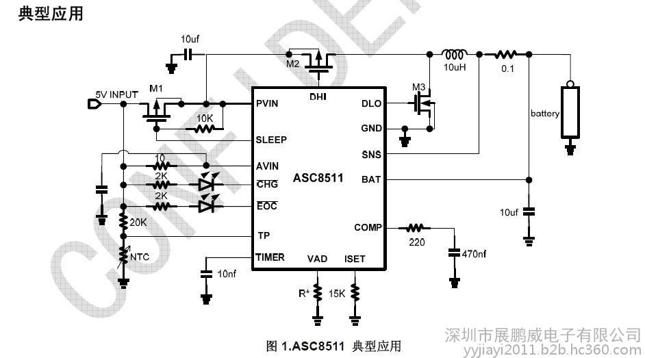

Ich habe zum ASC8511 nur das hier gefunden:
http://www.datasheetq.com/contents-image1/ETC/ASC8511-DI1.gif
M2 ist demzufolge das Ding "links oben".
Hast du mehr Infos (z.B. Pinbelegung) zu diesem ASC8511?

von BC137 (Gast)
Das hatte ich auch schon gefunden, leider ohne pinout.
Unter der Lupenlampe kann man noch den Anfang der Beschriftung erkennen.
Das lässt sich nur nicht mit dem Handy fotografieren.

Die Platine sieht mir so aus, als ob rechts unten die Batterie
dranhängt, und am Punkt zwischen den 2 parallelen "D24" Dioden links
unten und dem abgetauchten Teil die 5V reinkommen.
Das abgerauchte Teil wäre dann dem letzten Schaltplan zufolge M1. Könnte
also durchaus auch das gleiche Teil sein (AO3415).

Bei einem anderen FET (AO3407) ist es tatsächlich die letzte Nummer von
"3407", also A7
http://www.s-manuals.com/pdf/datasheet/a/o/ao3407_ao.pdf
Dieser FET scheint bei einem anderen Gerät mit einem ASC8511 verbaut zu
sein:
http://img0.pconline.com.##/pconline/1301/14/3150176_20.jpg
(den Link oben frisst das Forum nicht. "##" muss durch "cn" ersetzt
werden.
Ich vermute mal, irgend ein P-Ch V_ds -20..-30V, 4A und möglichst
geringer V_GS (-0.6..-1.8V) sollte es wohl tun.
