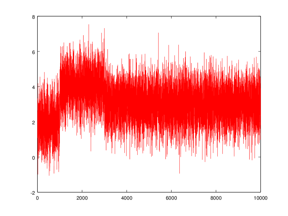

Filter gesucht
#4706651
Kommt darauf an,
- wie steil ein Sprung ist bzw. nach der Filterung noch sein darf
- wie viel Verzögerung der Filter erzeugen darf
- wie das Signal generell so aussieht
-  ob man z.B. das Rauschen unterhalb einer zu definierenden Schwelle
annehmen kann,
- etc...
Vielleicht hast du ja mal ein Beispiel deines Signals (Tabelle und/oder
Grafik)

Ich habe ein Beispiel gemacht. Das ist auf die schnelle in Matlab
entstanden, aber im Prinzip genau das: Ein verrauschtes Konstantsignal
mit Kanten drin.
Welche Filter kämen denn generell in Frage? Es gibt ja sicher zumindest
ein paar mögliche Kandidaten
Gast #4706686
Jeweils zwei mal gleitenden Mittelwert der z.B. 30 letzten Messungen
berechnen (Abstand 15 Messungen) und dann Sprünge zwischen den beiden
Mittelwerten als Signal werten.
Alternativ: Rauschen ist hier viel hochfrequenter als das Nutzsignal =>
Gutes Tiefpassfilter dem Sensor nachschalten (z.B. ein Siebenpoliges aus
mehreren L und C ).
Berechnung mit Freeware AADE:
http://www.aade.com/

Wenn die Kanten weiterhin scharf bleiben sollen, sind normale LTI-Filter
ungeeignet. Dafür nimmt man dann eher Median-Filter oder etwas anderes
nicht-lineares.

Wenn du das SO machst, haben die Mittelwerte keine Sprünge mehr, sondern
sind schwache Rampen.
Du brauchst ein diskretes Filter, das jeweils Annahmen über Rauschen und
Sprung macht und eine ausreichen große Betrachtungslänge. Gfs kann sich
das Filter selber einstellen - im Rahmen gewisser Grenzen, vor allem für
das Rauschen. Es läuft dann darauf hinaus, dass Sprünge unterhalb einer
gewissen Stufe nicht mehr erkannt werden.
Gast #4706880
Weißt du die Namen solcher Filter, die ich mir mal genauer ansehen
sollte?
Median hatte ich wie gesagt schon probiert (Kantenerhaltung okay, aber
Rauschunterdrückung nicht so überzeugend fand ich).

Mit welcher Länge denn?
Außerdem, was genau willst du alles an dem Signal messen? Ich dachte es
geht nur um ein Rechteck? Oder auch noch die Höhe dessen? Dann kannst du
ja erst die Kanten erkennen und dann bereichsselektiv noch LTI-Filter
verwenden, dann sind die auch schön smooth.

Also wenn das "Signal" wirklich so aussieht, dann kann man da eh nicht
all zu viel retten.
Einen gewissen Signal-to-noise Abstand sollte man schon haben.
Evtl. loht es ja, sich mal Gedanken zu machen, warum das Signal so
schlecht ist und die Hardware entsprechend verbessern.

Biologen/Biophysiker arbeiten ständig mit solchen Signalen (z.B. EEGs,
Patch-Clamp-Messungen, etc.) Wenn das Signal reproduzierbar ist - oder
reproduzierbar gemacht werden kann, dann kommt "averagen" in Frage. Der
Artikel in der englischen WP hat dazu sogar ein Matlab Script:
https://en.wikipedia.org/wiki/Signal_averaging
So wie Joe's Signal aussieht, müssten aber wohl schon mind. 10000
Wiederholungen gemittelt werden, um ein brauchbares S/N-Verhältnis zu
bekommen - nichtkorrelierte Signal werden mit der Wurzel der
Wiederholungen gedämpft.
