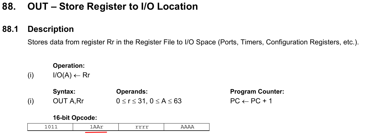

Hallo Forum,
ich habe da die ein oder andere Frage zu AVR Assembler und den AVR
Opcodes.
Nehmen wir als Beispiel den OUT Befehl. Mir ist der Aufbau des Opcodes
nicht ganz klar. Im AVR Instruction Set Manual ist der Opcode so
beschrieben (siehe Bild):
1011  |  1AAr  |  rrrr  |  AAAA
Was soll mir jetzt aber das "1AAr" sagen?
Grüße
von Kaj G. (Firma: RUB) (bloody)
Okay, ich glabu ich habs gerade verstanden.
Da r zwischen 0 und 31 liegen muss, wird das fünfte Bit mit in dem
Besagten Nibbel gespeichert, gleiches gilt für A (0 bis 63). Ist diese
Annahme richtig?
von Stefan K. (stefan64)
Die "A" sind die Adress-Bits des IO-Space.
Die "r" sind die Register-Adressierbits.
Alle 6 "A" Bits zusammengenommen ergeben eine 6-Bit-Zahl, also 0 -- 63.
Sie bilden zusammen eine Adresse im IO-Space.
Alle 5 "r" Bits zusammengenommen ergeben eine 5-Bit-Zahl, also 0 -- 31.
Sie bilden zusammen die Nummer des verwendeten Registers.
Die vordersten 5 Bits 10111 dienen der Befehlsdekodierung.
Viele Grüße, Stefan
von Dergute W. (derguteweka)
Moin,
Das sagt dir: 1, dann 2bit der Adresse, wo der Out hingeht und dann 1bit
der Registernummer, die geoutet wird.
Mutmasslich jeweils die MSBs von Adresse und Register.
Gruss
WK
