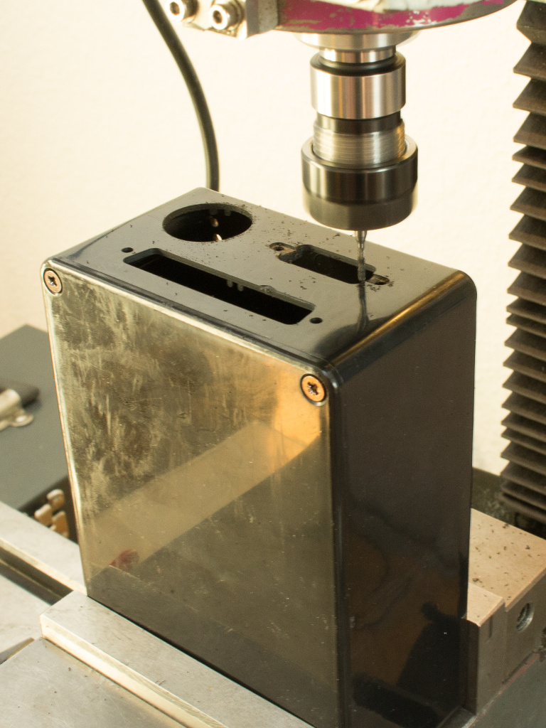

Hallo zusammen, ich habe hier ein Gehäuse, zu dem ich Ersatzschrauben suche. Auf dem Bild sieht man ein Foto des Gehäuses. Es ist leider unzugänglich verbaut, deswegen habe ich keine Chance zu prüfen, ob auf dem Boden ein Hersteller eingeprägt ist. Im Deckel ist nichts eingeprägt. Die Größe beträgt ziemlich genau 150 x 100mm. Aber das ist nur am Rande wichtig. Sehr viel mehr interessieren mich die vier Gehäuseschrauben, von denen mir eine verlorengegangen ist: Ihr Außendurchmesser liegt bei 3,45mm, die Gewindesteigung zwischen 36 und 40 Gängen pro Zoll. Ich habe keine Gewindelehre, die exakt paßt. UNC, UNF, UNEF kann ich damit vermutlich ausschließen. Aber welcher Schraubentyp mag das sein? Deshalb meine Frage: -Wer kennt diesen Gehäusetyp? -Wer kennt den Schraubentyp? Viele Grüße W.T.

M3,5 hat ne Steigung von 0,6 also etwa 43 Gänge pro Zoll und hab ich bei Alugehäusen schon öfter gesehen.
Sind die Schrauben für so Kunststoffgehäuse nicht immer selbstschneidend? Da könnte fast eine 3.5mm Spax-Schraube passen...

Georg A. schrieb: > Sind die Schrauben für so Kunststoffgehäuse nicht immer > selbstschneidend? Nein, die besseren Gehäuse haben eingepresste Gewindehülsen. Da kann man Spax einmal ein und keinmal raus drehen.
Die Gewindesteigung ist größer als 0,6mm und kleiner als 0,7mm. Schrauben aus einem Alu-Gehäuse von Hammond (dessen Schrauben in der Gewindelehre für 0,6mm exakt passen) lassen sich nicht gewaltfrei in die eingepreßten oder eingespritzten Messingeinsätze drehen. Ich habe in meinem Fundus exakt eine Schraube mit passendem Gewinde gefunden. Mit anderem Kopf, der nicht so recht zu Kunststoffgehäusen paßt. Vielleicht von einem Mikroskop. Dieses Gewinde scheint also recht exotisch, aber trotzdem kein reiner Herstellerstandard zu sein.

Walter T. schrieb: > Es ist leider unzugänglich verbaut, deswegen habe ich keine Chance zu > prüfen, ob auf dem Boden ein Hersteller eingeprägt ist Hm, wer verbaut denn so ein Gehäuse fest im Schraubstock seiner Optimum? Bei dem zerkratzten Gehäuse würde doch auch ein falscher Schraubenkopf nicht sehr stören?
Walter T. schrieb: > Ihr Außendurchmesser liegt bei 3,45mm, die Gewindesteigung zwischen 36 > und 40 Gängen pro Zoll. Das würde auf #6-40 UNF passen, ist aber doch ziemlich exotisch.
Dieter W. schrieb: > Das würde auf #6-40 UNF passen, ist aber doch ziemlich exotisch. Es sind aber definitiv nicht 40 Gewindegänge pro Zoll (oder alle drei Schrauben sind echt fies aus der Toleranz). Eher so 38, aber messen kann ich das nicht, da ich dafür keine Lehre habe.

Es könnte ein Siemens&Halske-Gewinde (Telefongewinde) Nummer 27 sein. Nr. 27 AD: 3,37 ID: 2,58 Steigung: 0,66 Flankenwinkel: 68 http://www.gewinde-normen.de/sh-gewinde.html 25,4/37=0,686 25,4/38=0,668 25,4/39=0,651 25,4/40=0,635 oder ein Nähmaschinengewinde 9/32" 9/64" 3,572 2,748 3,618 2,885 40 0,635 60° http://www.gewinde-normen.de/naehmaschinen-gewinde.html oder ein Thury-Gewinde Nr. 4 4 3,620 0,656 2,808 Flankenwinkel: 47,5° http://www.gewinde-normen.de/thury-gewinde.html

Walter T. schrieb: > Die Größe beträgt ziemlich genau 150 x 100mm. Aber das ist nur am Rande > wichtig. Sehr viel mehr interessieren mich die vier Gehäuseschrauben, > von denen mir eine verlorengegangen ist: TD-10-15-4, mit M3.5 Senkkopf ? http://www.takachi-enclosure.com/data/c15/c15_197198.pdf
Ich meine, Hammond hat nicht nur solche Gehäuse aus rohem Aluguss, sondern auch mit Oberflächenbehandlung. Aber die benutzen normalerweise metrische Schrauben. http://www.hammondmfg.com/scpg.htm
