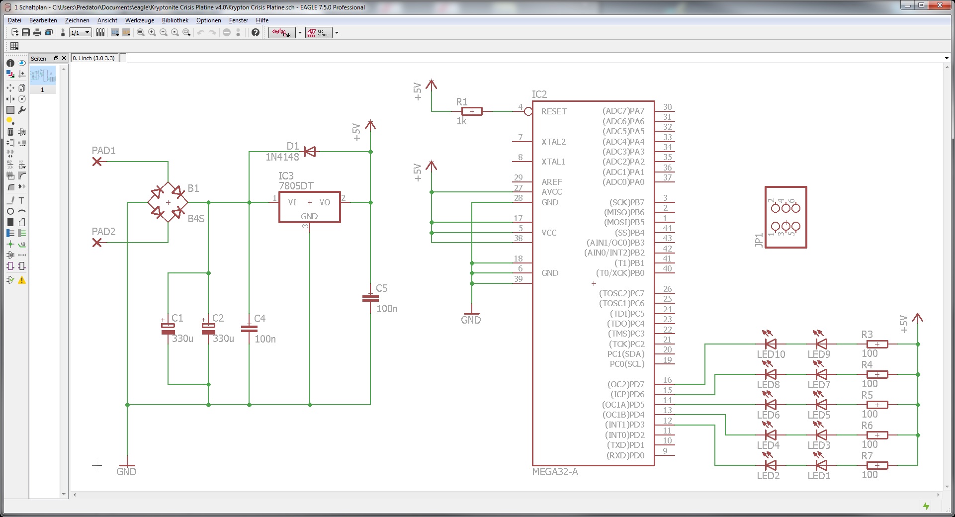

ich bin zur Zeit dabei 3 Güterwagen meiner Modellbahn umzubauen. Die
originale Platine der Herstellers leucht einfach nur wenn der Wagen auf
den Gleisen steht und das ist mir einfach zu fade. Deswegen dachte ich
mir, einen Fadereffekt einzusetzen. Das ganze habe ich bereits mit einem
LM324D und einem TL494BD gemacht mit mäßigem Erfolg. Das Poti für die
Helligkeit beeinflusst die Geschwindigkeit der PWM und dazu leuchten die
Platinen unterschieldich schnell und hell.
Zudem würde ich gerne ein paar Bauteile einsparen. Mit Mikrocontroller
habe ich keinerlei Erfahrung aber ich habe hier ein Tutorial dafür
gefunden
https://www.mikrocontroller.net/forum/mikrocontroller-elektronik
Die Schaltung sieht vorläufig mal so aus. Ich muss nur noch rausfinden
wo ich den Sockel für die ISP Programmierung anschließe. Funktioniert
die Schaltung so wie ich es mir gedacht habe bzw. auch verstanden? Kann
ich das Programm aus dem Tutorial einfach so übernehmen?
Zum programmieren habe ich ein Arduino Uno Board.
von Horst (Gast)
D1 ist überflüssig, an jeden Vcc gehört ein 100nF gegen GND
Der IPS-Connector gehort an die Pins 1-4+Vcc+GND
R1 ist etwas klein, 10k sind üblich
Ob Du die LEDs so ansteuern kannst, kommt auf die Typen und elektrischen
Daten an.
Die Aufgabe könnte auch ein Tiny45 machen, mit einem Viertel des
Platzen.
Das alte Mega32 Schlachtschiff ist genau das, welches für deine Zwecke
am wenigsten geeignet ist, es ist gross und hat zuwenig PWM Ausgänge.
Spar dir den für andere Basteleien. Ein z.B. Mega48/88/168/328 hat schon
mal 6 fertige PWM Kanäle.
Der Tiny461/861 hat 6 Kanäle (davon 2 nur als Software) und ein recht
kleines Gehäuse, was dem Einbau zugute kommt.

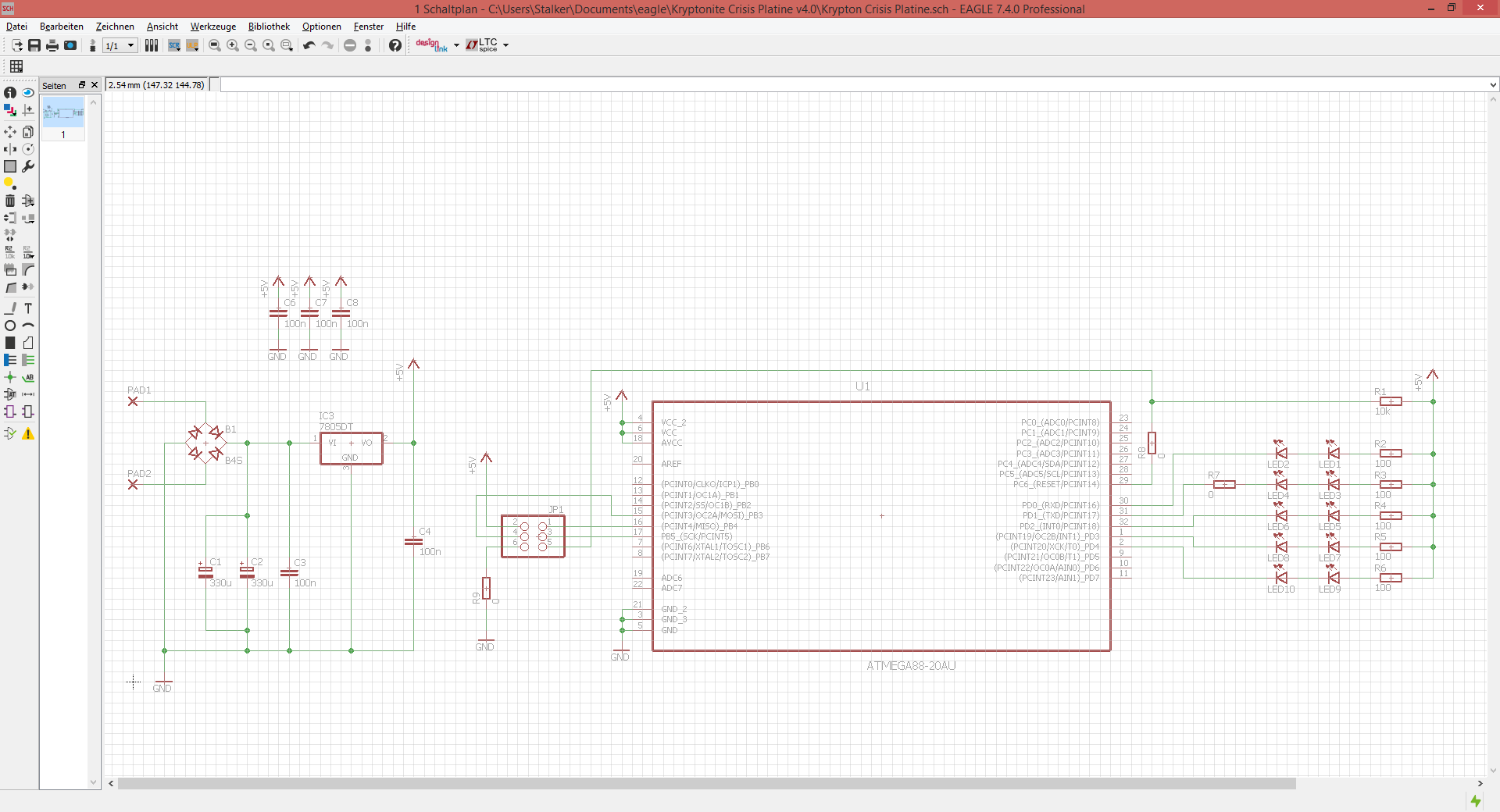

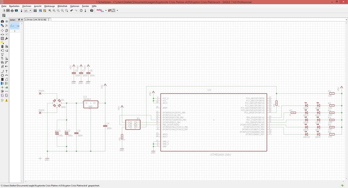

von Steffen P. (steffen_p)
So, ich habe mich jetzt für den ATMega88-20AU entschieden. Das Layout
ist hoffentlich auch soweit richtig.
Das Programm habe ich noch soweit angepasst und hoffe das es so
passt...!?

von holger (Gast)
>passt...!?
Was soll das Fragezeichen? Probier es aus.
Zwei LEDs in Reihe wird bei Rot und Grün evtl. funktionieren,
bei Blau und Weiss sicher nicht.
Und ist das eigentlich so schwer sich das Bils was man posten
möcht mal selber anzuschauen? Da ist kaum was zu erkennen.

Steffen P. schrieb:
> // LED uses OC1A
>     DDRD &= ~(1 << PD0);
>     DDRD &= ~(1 << PD1);
>     DDRD &= ~(1 << PD2);
>     DDRD &= ~(1 << PD3);
>     DDRD &= ~(1 << PD4);
Da stimmt was nicht. Ohne die restliche Logik zu verfolgen, sieht man
schon, das hier kein einziger Ausgang deklariert wird. Wenn du OC1A als
PWM Ausgang nurzen möchtest, solltest du zumindest ein
PORTB |= (1 << PB1);
 während der Initialisierung ausführen. PB1 ist der PWM Ausgang OC1A,
siehe Datenblatt.
Die Schaltung passt auch in keiner Weise zum Programm.
Matthias S. schrieb:
>> // LED uses OC1A
> PWM Ausgang nurzen möchstest, solltest du zumindest ein
> siehe Datenblatt.
Ich muss zugeben das ich nur die Teile raus gelöscht habe die ich nicht
verwenden möchte. Verwenden wollte ich PD0 - PD4. Muss ich, da ich 5
Pins verwenden diesen Schritt
void pwm_up_down (const uint16_t pwm_table[], int16_t size, uint16_t
delay)
    int16_t tmp;
    for (tmp = 0; tmp < size; tmp++)
        OCR1A = pgm_read_word (& pwm_table[tmp]);
        my_delay (delay);
    for (tmp = size-1; tmp >= 0; tmp--)
        my_delay (delay);
für jeden Pin eingeben?
Woran erkenne ich eigentlich welcher Pin PWM unterstützt?
Ok, ich dachte, es reicht wenn ich meine LEDs an die Pins lege die ich
auch vorhabe zu verwenden.
