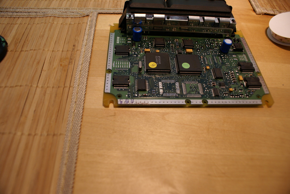

Hallo Forum,
mein erster Beitrag beginnt, wie wohl bei den meisten, mit einer Frage.
Ich wollte einen Chip auf einer Platine tauschen, war leider etwas
unvorsichtig und hab mir einen Widerstand zerstört..
Auf dem Widerstand steht 8D, wenn ich es jetzt richtig interpretiere
sollte dies ein 13M(Ohm) Widerstand sein.
Könntet ihr das für mich bestätigen? Habe es nach dieser Liste gemacht:
http://elektroniktutor.de/bauteilkunde/smd_code.html
Ich wunder mich halt nur darüber das in der Liste erst der Buchstabe und
dann die Zahl steht. Ist mein Widerstand dann falach berechnet?
Wäre nett wenn das jemand mit mehr Erfahrungn für mich kontrollieren
könnten.
P.S. Messen kann ich den defekten Widerstand leider nicht mehr..

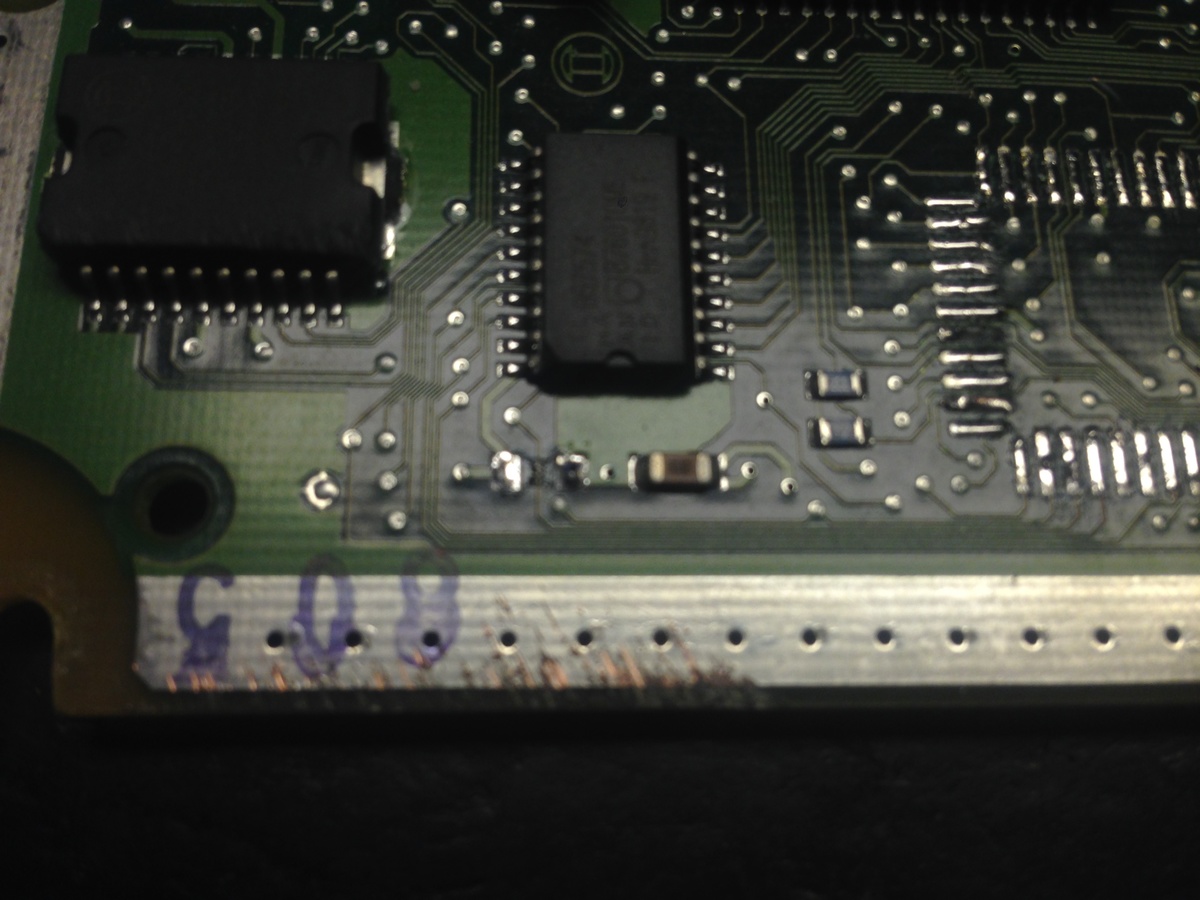

Hol dir mal das Datenblatt von dem Chip und schaue dir den Pin an, an
dem das SMD Bauteil hing. Messe mal, ob die kleine Fläche eine
Massefläche ist.
Die breite Bahn spricht dafür, dass dort ein bisschen mehr Strom fließt
als bei den anderen Pins. 13 MOhm klingt erst mal etwas
unwahrscheinlich...
von Tobias P. (lichtspiel)
danke euch beiden für die schnelle Antwort.
Also auf dem Chip steht das folgende drauf, dazu gefunden hatte ich
leider nichts..:
B57574
B76010ME
So wie es aussieht, handelt es sich um Masse, sprich es geht vom oberen
rechten PIN (20) des ICs über das gesuchte Bauteil auf Masse.

Und die Leiterbahn zum Pin 20 ist nicht zufällig die Spannungsversorgung
des ICs?
> des ICs?
Ja, das würde ich jetzt so bestätigen.
Wenn ich von den Anderen ICs den höchsten Pin messe, hab ich
untereinander immer eine Verbindung.
Also ist das Bauteil eher ein Kondesator?

von Kristallkugel (Gast)
Ein hochauflösendes Foto von dem Winzling wäre schön.
von Einer K. (Gast)
Tobias P. schrieb:
> Ja, zb das Bauteil direkt daneben.
> Das ist genau das Gleiche
Das braune Dingen?
Sieht aus wie ein Kerko.

Fotos habe ich nochmal versucht zu machen, das Rot umrandete Bauteil
entspricht dem anderen. War nur einfacher zu Fotografieren, besser
bekomme ich es leider nicht hin.
von Jens G. (jensig)
>Ich hatte das Bauteil jetzt ausgelötet und gemessen, leider ohne Erfolg,
>vlt lag es auch am Messinstrument. (Fluke 325)
Was heist denn beim Messen "kein Erfolg"? Kann man das nicht nioch etwas
verwaschener ausdrücken?
Scheint jedenfalls ein normaler kleiner C zu sein, dem wohl nachträglich
was draufgedruckt wurde.
Und gleich mal mit einem total beschissenen Foto, auf dem außer dem
Bosch-Anker nichts erkennbar ist.
Das fragliche Bauteil ist vermutlich kein Widerstand.

von Klugscheisser (Gast)
Das ist anhand der Umgebung vermutlich ein 100nF Keramikkondensator.
Oben drüber ein Tantalelko und dicke Leitungen (Stromversorgung),
außerdem dicht am Chip platziert.
So, der Elektronikladen hatte den Kondesator wieder gefunden.
Es waren 33nF, neue Kondensatoren eingelötet und alles läuft.
Ich danke euch allen für die kompetente und schnelle Hilfe, super Forum.
