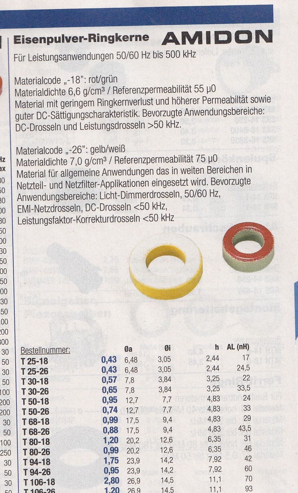

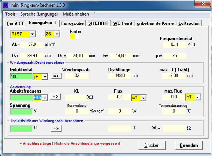

von Thomas B. (thombde)
Die Speicherdrosseln sind geeignet.
Erkennt man auch an der Farbkennzeichnung der Kerne.
Ich benutze die auch.
http://www.amidon.de/katalog.pdf
http://www.dl0hst.de/mini-ringkern-rechner.htm
http://www.reichelt.de/TLC-5-0A-100-/3/index.html?ACTION=3&LA=446&ARTICLE=105606&artnr=TLC+5%2C0A-100%C2%B5&SEARCH=ringkerndrossel+5a
Edit:
Link ausgetauscht, sorry.
von DerDa (Gast)
Achso, die Farbe des Kerns ist entscheident. Danke Link 2 ist echt gut!
Thomas B. schrieb:
> http://www.reichelt.de/TLC-5-0A-100-/3/index.html?...
Das ist ja das Modell was ich habe, nur mit 5A statt 10A. Wenn die bei
dir geht, geht meine wahrscheinlich auch.
Also erkennt mann den Frequenzbereich einer Drossel an der Farbe des
Kerns, aber woran erkennt mann ob es sich um eine Speicherdrossel
handelt, wenn es nicht im Datenblatt angegeben ist?
Danke für deine Hilfe!

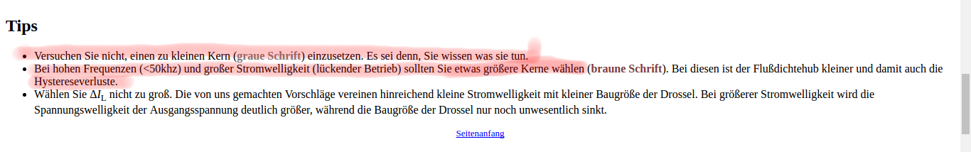

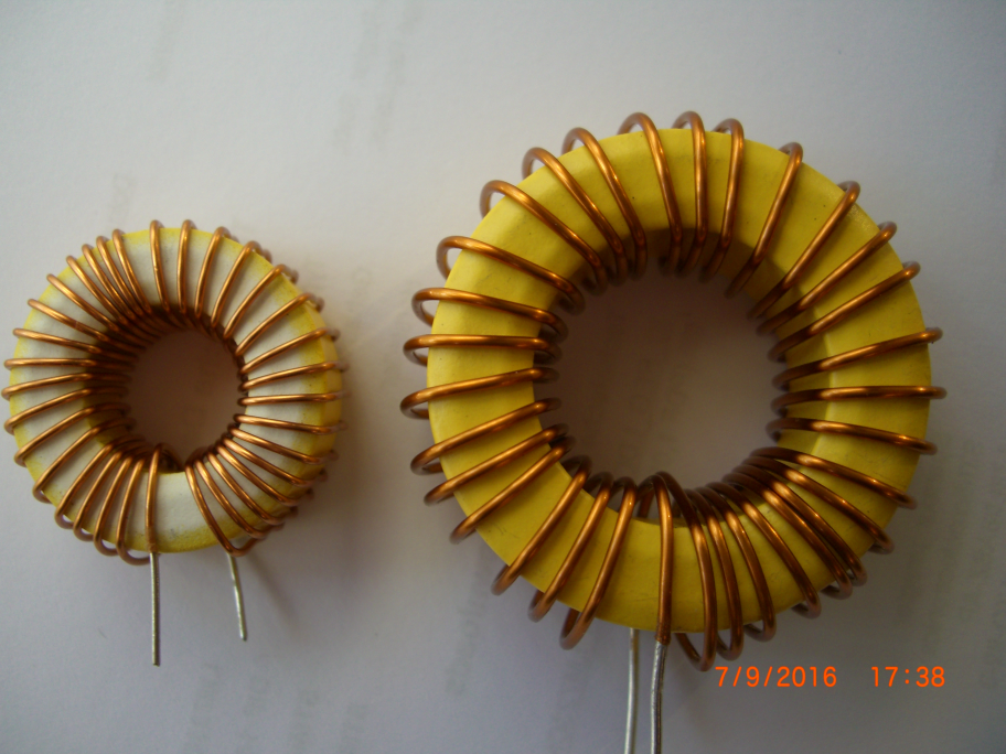

Hallo.
Ich habe nicht gesagt, dass die Kerne optimal für die Anwendung
als Speicherdrossel geeignet sind.
Ich habe nur gesagt, dass sie recht gut funktionieren.
Optimal wäre rot/grün.
Oder am besten selber wickeln.
Thomas

Ach ja - ich mußte so laut lächeln, da konnte ich meine eigenen Gedanken
kaum mehr hören... und vergaß, (extra für Dich auf Deutsch) eine kleine
Erklärung...
(Bildchen ist Auszug aus Link - erste Zeile in Normalschrift/ohne
Fettdruck)
http://schmidt-walter-schaltnetzteile.de/smps/etd_hilfe.html

Na, aus dem o.g. Artikel kann man auch ein weiteres Bildchen schneiden,
da, wo es um Tips geht ;) Da wird vor der Wahl einer zu kleinen Spule
gewarnt. Aber was soll's, wir wollen es kleinstmöglich haben.

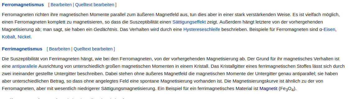

Du glaubst also, dass der Ferritkern schließlich nur dazu dient, einen
Luftspalt bereit zu stellen? Schon mal nachgedacht, warum eine kernlose
Luftspule mit gleicher Induktivität viel großer ist, als eine Spule mit
Ferritkern? Und wie funktioniert ein Ringkern ohne Luftspalt? Hier ist
ein Artikel aus der Wiki:
[[https://de.wikipedia.org/wiki/Magnetische_Suszeptibilit%C3%A4t#Paramagnetismus_.7F.27.22.60UNIQ--postMath-0000001B-QINU.60.22.27.7F]]
Kann ein wenig kompliziert wirken, ist aber absolut lesenswert, vor
allem es ist im Kapitel "Molare und Massensuszeptibilität" interessant.
Da wird erklärt, warum die Masse (und dem entsprechend, die Größe) des
Kerns so wichtig ist.

Also ich habe die “TLC 5,0A-100µ“ von Reichelt vor mir legen
und habe mal den Kern vermessen, die Maße sind identisch
mit dem  Eisenpulver-Kern “T157-26“ von Amidon
(Farbkennzeichnung gelb/weiß)
Reichelt: (5A, 100µH)
https://www.reichelt.de/Funkentstoerdrosseln-Ringkern/TLC-5-0A-100-/3/index.html?ACTION=3&LA=3&ARTICLE=105606&GROUPID=3182
Amidon-Ringkern:
https://www.reichelt.de/T-157-2/3/index.html?ACTION=3&LA=446&ARTICLE=19963&artnr=T+157-2&SEARCH=Amidon-Ringkern
Die Drossel von Reichelt (Fastron 5A/100µ) hat nur 31 Windungen. (warum
auch immer) könnte aber mit dem Amidon Ringkernrechner passen. (Bild
oben)
Mich stört nur der geringe Drahtdurchmesser, aber ist wohl eine
andere Baustelle.

Aber ich habe noch mal zwei Drossel-Kerne
von Reichelt verglichen.
TLC-5,0A-100µH  Fastron  gelb/weiß  (Reichelt)
Windungszahl: 31
Da – 40,2 mm
Di  - 23,8 mm
h    - 14,8 mm
Amidon-Kern  T157-26  gelb/weiß   (Ringkern-Rechner)
Windungszahl: 33
Da – 39,9 mm
Di  - 24,1 mm
h    - 14,5 mm
TLC 2,5A-100µH  Fastron  gelb/weiß  (Reichelt)
Windungszahl: 32
Da – 27,0 mm
Di  - 14,3 mm
h   - 11,2 mm
Amidon-Kern  T106-26  gelb/weiß   (Ringkern-Rechner)
T157-26  gelb/weiß
Windungszahl: 34
Da  - 26,9 mm
Di  - 14,5 mm
h    - 11,1 mm
Das Foto von den beiden Drosseln oben anbei.
Man beachte bitte auch, dass die 5A-Drossel (rechts) beschis...
gewickelt wurde.
