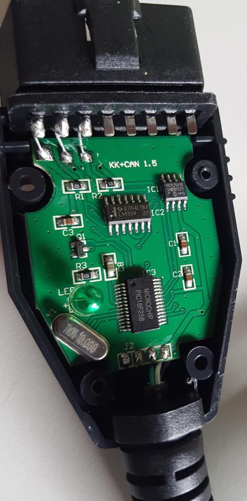

Hmm, im Datenblatt von Microchip ist aber auch der PIC18F258
in der gleichen Bauform aufgeführt wie der 248.
Ich hab hier aber einen 258, der deutlich kleiner als SO ist.

von Volker S. (vloki)
Das sieht tatsächlich nach einem SSOP Gehäuse aus, dass es aber wohl nur
nicht zu kaufen gibt ;-)

von Harald (Gast)
Kommt das aus China? Der Aufdruck MICROCHIP sieht mit sehr verdächtig
nach Fakebauteil aus. Ich habe es noch nicht gesehen, dass Microchip auf
das Logo verzichtet wenn es irgendwie draufpasst (so wie beim
Transceiver MCP2561)
Harald schrieb:
> Kommt das aus China? Der Aufdruck MICROCHIP sieht mit sehr verdächtig...
Stimmt, so sehen die eigentlich nie aus. Hier eine kleine Auswahl.
Leider in geringer Auflösung...

von Harald (Gast)
Wobei Fakebauteil nicht gleichzusetzen ist mit keiner Funktion. Die
bauen in China alles nach, auch auf Siliziumebene.

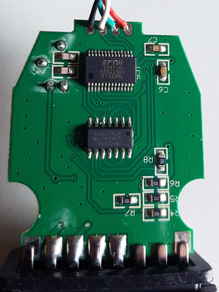

von H. (Gast)
Zitat:
"MProg supersedes the FTD2XXST utility and is the current EEPROM
programming utility from FTDI. It has the ability to erase, program,
read and read and parse the EEPROM contents for FT4232H, FT2232H,
FT232R, FT245R, FT2232, FT232B, FT245B, FT8U232AM and FT8U245AM devices"
Zeig mal die Unterseite von der Platine, da sitzt vermutlich noch ein
USB-serial Converter von FTDI.
MProg hat also rein überhaupt nichts mit dem gezeigten PIC zu tun, da
bist Du vollkommen auf dem Holzweg.
Der Weg ist der: Der PIC macht eine Umsetzung von CAN auf (vermutlich)
Seriell. Der FTDI-Chip (auf der Unterseite?) macht eine Umsetzung von
Seriell auf USB.
Ob der PIC programmiert ist, kann man natürlich nicht sagen. Jedenfalls
gibt es bei einem unprogrammierten(!) PIC (mal davon ausgehend Du
würdest einen 248 in der Bauform finden) DEFINITIV KEINE(!) Möglichkeit,
diesen über das serielle Interface (oder hier USB) zu programmieren.
Dazu müsste dieser einen Bootloader enthalten, der seriell Befehle
entgegennimmt um den Rest des Flashes mit einer geeigneten Firmware zu
bespielen. Der Bootloader ist nicht vom Werk aus enthalten, sondern muss
mit einem Werkzeug von Microchip (z.B. PicKit2) einmalig aufgebracht
werden.
von Kai L. (lucky_o)
Hier die Rückseite.
Da ist ein FTDI Chip.
Aber was zur Hölle wird dann programmiert ?
Und warum verlangt Windows nach dem Programmieren einen anderen Treiber
Der Pic wird also gar nicht angetastet sondern nur der FTDI Chip ?
Ich sag schonmal Danke für die ganzen Infos.
von Harald (Gast)
ProductID, VendorID, DeviceName und weitere Details, die da im Text
stehen.
