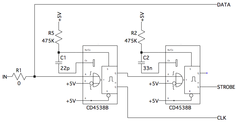

ich bin auf der Suche nach einem Output Expander. Ich habe ein externes
device, bei dem ich nur einen Ausgangspin zur Verfügung habe (ein
Eingangspin wäre auch vorhanden). Mit dem Ausgangspin würde ich gerne
mindestens 3 Ausgänge eines Output Expanders Schalten. Welcher wäre
dafür geeignet?
Ich habe 12V und 5V zur Versorgung und als Ausgangspegel zur Verfügung.
Das ganze darf beliebig langsam sein (keine
Geschwindigkeitsanforderungen). Das entsprechende Protokoll müsste ich
eh durch pin togglen implementieren, deswegen bin ich da recht offen
(uart, 1wire, ..?).
Wichtig ist, dass die Signale erst gesetzt werden, wenn alle
Informationen vorhanden sind. Also erst den Ausgang definieren (z.B.
High Low High) und dann soll das für alle Ausgänge übernommen werden.
Ich glaube, dass dadurch ein klassisches Shiftregister entfällt.
Wäre ggf. der DS2408 geeignet? Ich hab nur kurz ins Datenblatt geschaut
aber ich konnte nicht direkt erkennen, wann die Ausgänge geschaltet
werden.

Dafür sind Datenblätter aber da ... -> Seite 17 "Channel-Access Write
[5Ah]"
Die Ausgänge werde gleichzeitig geändert nachdem der neue Zustand und
der invertierte neue Zustand übertragen wurden. Die Ausgänge werden nur
geändert wenn wenn beide übereinstimmen.
Der Baustein ist also geeignet wenn die Ausgänge passen (Open Drain, max
20mA insgesamt)

Carl D. schrieb:
> Vor kurzem hatte jemand hier einen Bus anhand der Hardware zu
> "reengenieren"
Genau diesen Beitrag möchte auch ich empfehlen.
Da der Stromlaufplan im Beitrag leider ein paar Fehler hat, anbei eine
"aufgeräumte" Version.
Mit den 3 Signalen DATA, CLK und STROBE steuerst du dann ein CD4094
Schieberegister an (oder auch mehrere hintereinander).
#4707277
Aufräumen will gelernt sein.
Der vorherige Stromlaufplan enthält einen Fehler (A und Cx des 2.
Monoflops gehören natürlich nicht verbunden).
Anbei die korrigierte Version.
C2 kann nach eigenem Ermessen dimensioniert werden.
33n kam uns ein wenig zu gut gemeint vor.
1n reicht sicherlich auch und macht eine höhere Refreshrate möglich.

Man braucht allerdings nicht unbedingt 1% Widerstände aus der E96-Reihe,
wenn man Standard-C's mit 20% Toleranz benutzt. Es tun auch 470k, bzw
etwas Fehlerrechnug, um das Timing in jedem Extremfall einzuhalten.

Hier hat noch jemand die Monoflops "wegoptimiert".
DATA und STROBE werden einfach durch RC-Glieder "verzögert".
Die (wichtige) Flankensteilheit von CLK bleibt erhalten.
Diese Sparvariante sollte man natürlich nur wählen, wenn man mit einer
gewissen Fehlerrate leben kann (z.B. an den Ausgängen hängen nur
Anzeige-LEDs, und das Schieberegister wird in kurzen Abständen immer
wieder aktualisiert).
