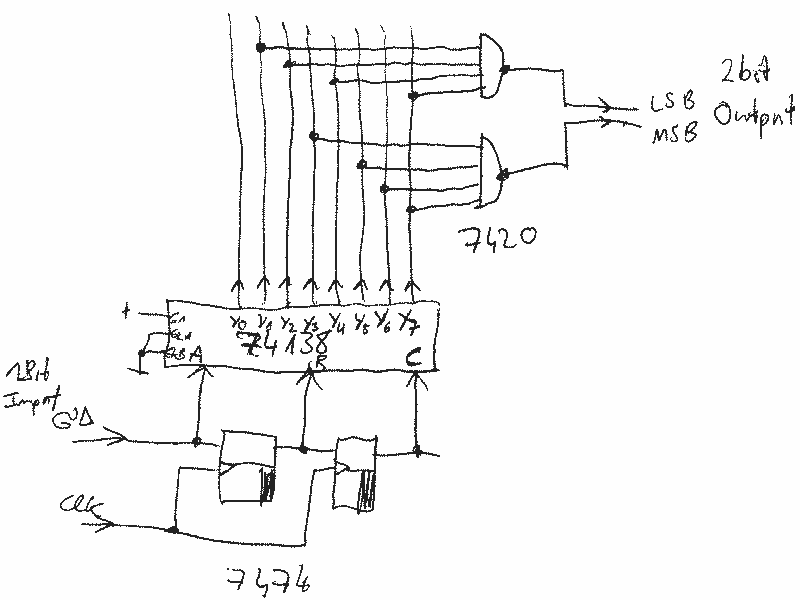

#4707400
Moin,
Hier hab' ich mal was "Grobes" gemalt. Das verkauf' ich dir als FIR
Filter mit 1bit Eingangsbitbreite und 2 bit Ausgangsbitbreite und diesen
Koeffizienten: [1,1,1] (Mein Originalvorschlag mit den 7 Koeffizenten
war mir zu viel Zeichenarbeit)
"Gebaut" aus 3 TTL Chips. Eingang ist unten links, Ausgang oben rechts.
Hoffentlich hab' ich mich nicht vertan mit der Invertiererei.
Gruss
WK
OP #4707860
es hat keinen sinn mit mir, mir ist wahrscheinlich ein stück gehirn
abgestorben.
der 74138 ist doch ein 1-aus-n decoder. die drei bit eingang (pcm)
werden auf die 1-aus-8 ausgänge rauscodiert.
der bitstrom kommt über die flipflops vorbeigetaktet. der 74138 liest
das pcm-muster ---- aber das ist doch kein pcm, sondern der ausgang vom
modulator ?!?!
was immer da an bits vorbeirauscht, es wird am ausgang immer nur ein bit
high sein, also ist nur msb oder lsb = 1 (außer bit 7, weil die parallel
dranhängen, was bringt das nand ?
mein kopf kann nicht kapieren, wieso das "bitstream-mittelwert" auf pcm
umsetzt.
(nochmal : theoretisch völlig klar was zu tun wäre, aber wie soll das
eine schaltung realisieren ???)
...ist denn hier keiner, der das gleiche problem hat wie ich. singuläres
brett vorm hirn bei mir ?

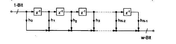

OP #4707882
noch ein versuch :
im kern ist es die schaltung im anhang.
1 bit geht rein, wird durchgetaktet, parallel mit den koeffizienten
bewertet, im unteren zweig wieder aufaddiert  ....   und dann ist es
doch immer noch nur 1 bit breit ?
klar, 1 bit kann man nicht aufaddieren, das seh ich auch, aber wo sind
die "abgriffe" für bit 0 bis n ??
#4707909
Moin,
Reiner D. schrieb:
> und dann ist es
Nee, durch das Aufaddieren werden's mehrere Bits.
Doch, klar kan man mehrere 1 bit breite Signale aufaddieren. Dadurch
werden's mehr als 1 bit...
OK; andere Herangehensweise: Stell dir ein FIR Filter vor, wie du's
gewohnt bist: mit z.b. 8 bit Eingangssamplebreite und 8 bit
Ausgangssamplebreite.
So und jetzt nimmst du einen ganz dicken Loetkolben und machst ueber die
8 bit Eingangssignal einen dicken Loetklecks. So dass die 8 bit
Eingangssignal immer nur noch alle gleichen Pegel haben koennen. Und an
diesen dicken Loetklecks schliesst du deinen 1bit Ausgang vom SigmaDelta
ADC an.
Dann kriegt das Filter nicht immer nur 1bit breite 0 oder 1, sondern es
kriegt immer 8bit breite 0 bzw. 255. Und es liefert dir auch ein 8 bit
breites Ausgangssignal...
Besser?
Gruss
WK

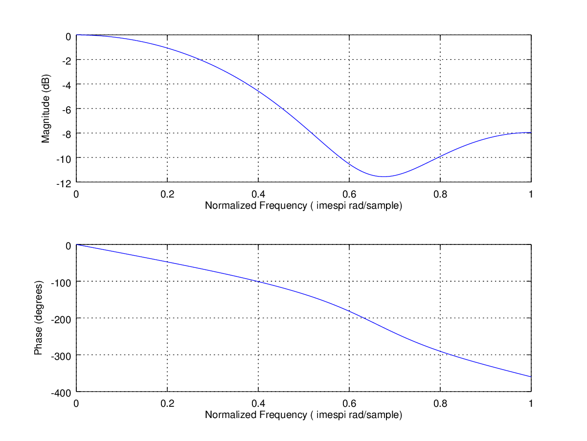

#4711981
Moin,
Reiner D. schrieb:
> sagen wir von links nach rechts :
> 0,2 - 0,3 - 0.5
OK, ist zwar jetzt nicht grad' ein Bruellerfilter, aber das sieht dann
vom Frequenzgang so aus wie im Bild.
Reiner D. schrieb:
> jetzt leg ich null (gleichspannung) an den modulatoreingang. der taktet
> seriell eine pulsdichtemodulation mit 0.5 mittelwert raus, also :
> 1010101010101...
Oha - und schon haben wir evtl. ein Problem mit vorzeichenbehafteten und
vorzeichenlosen Groessen. Also obacht geben - fuer den Anfang wuerd' ich
mal nur mit positiven Spannungen arbeiten; also 0 am Wandlereingang
ergibt den Bitstrom 00000... und Uref am Wandlereingang 111111...
Uref/2 waeren dann der Bitstrom 0101010101...
Reiner D. schrieb:
> das jetzt auf den obig gedachten fir, rauskommt :  0,7 - 0,3 - 0,7 - 0,3
Richtig.
> das soll die digitalisierung einer gleichspannung sein ???
So isses. Am Eingang deines Tiefpasses schwankt das Signal um 1; am
Ausgang noch um 0.7-0.3=0.4 Die Schwankung wird also gedaempft mit dem
Faktor 0.4/1; oder aber auch 20*log10(0.4)=-8 dB.
Und jetzt guck' mal den Frequenzgang deines Filters bei der
normalisieren Frequenz 1 an: -8dB...
Wie waers' mit einem Tiefpass [0.5 0.5] oder [0.25 0.25 0.25 0.25]?
Gruss
WK
edit: hupsi; kleiner Vorzeichenfehler

Waere nicht ganz so schlimm. Weil das ja z.b. 1bit X 24bit Multiplizerer
sein koennten - es geht ja nur ein 1bit "breites" Signal "rein".
Damit vereinfachen sich die Multiplizierer ziemlich denn es gibt nur die
Moeglichkeit 0*h0 oder 1*h0 (siehe dezi.jpg).
