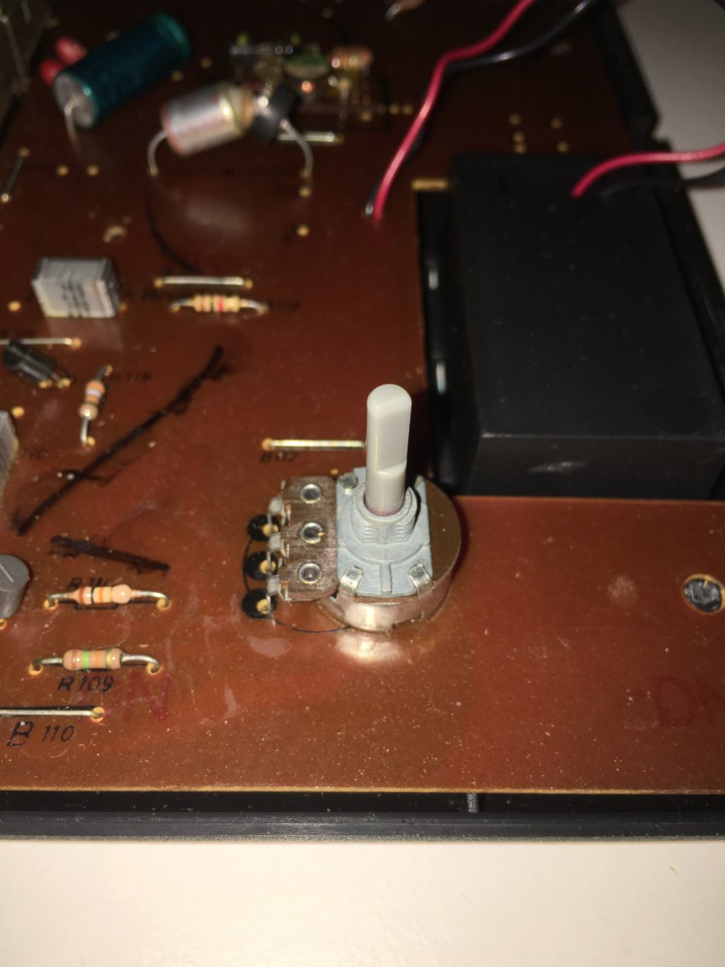

Hallo Zusammen,
ich hab hier eine alte Konsole von Interton, hauptsächlich variationen
von Pong. Die Potis machen Probleme und kratzen. Wie reinige ich die am
besten?
Ich denke das ich mit Kontaktspray bei dem geschlossenen Gehäuse nicht
so weit komme. Ich hätte die Potis jetzt ausgelötet und an den Nasen das
Gehäuse geöffnet und dann Kontaktspray verwendet.
Was denkt ihr?
Danke und Gruß Mario
Gast #4707420
Nachtrag (hatte das Bild nicht angeschaut):
ich würde die Potis nicht mal öffnen oder ausbauen. Da hat es einen
ausreichenden Schlitz an dem Pertinaxplättchen. Einfach mit einem
Küchentuch den Rest des Gerätes schützen und einen ganz kurzen
WD-40-Strahl einbringen.

kratzende  Potis sind meist ziemlich verschlissen. Eine Reinigung
beschleunigt den Verschleiss noch. Ein wenig Vaselinespray schafft
Linderung.

Wenn man sich die Mühe macht, kann man auch mal die vier Blechnasen
öffnen, Poti dann mit WD40 reinigen (der Hauptbestandteil ist eh
harmloses Petroleum) und dann einen Klecks Wundvaseline rein und ein
wenig verteilen.
Wers hat, kann auch Isoprop benutzen, aber auf keinen Fall das 'normale'
Kontaktspray, welches nach einiger Zeit grüne Rückstände macht.
Das hält wieder ein paar Jahre und hat sich auch bei vielbenutzten
Mischpultfadern etc. bestens bewährt. Läuft dann wieder butterweich.
