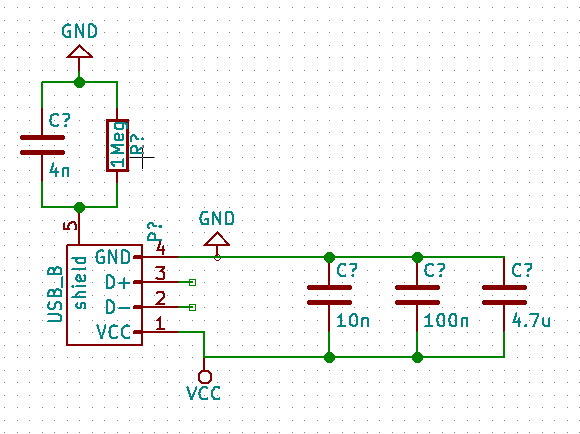

Hallo Zusammen, ich würde die Spannungsversorgung (5V) meiner Schaltung gerne per USB-Verbindung realisieren. Die Datenleitungen werden nicht benötigt. Leider bin ich mir gerade nicht sicher, wie ich die Datenleitungen behandeln soll (siehe Anhang). Wenn ich alles richtig verstanden habe, kann der PC den Anschluss nicht enumerieren, falls die Datenleitungen D+ und D- offen gelassen werden. Somit wird ein maximalstrom von 100mA geliefert. Ist es jetzt so, dass man die beiden Anschlüsse mit einem Widerstand verbinden müsste (bspw. 150 Ohm, max. 200 Ohm), um an die 500mA (USB 2.0) zu kommen? Den Shield Anschluss habe ich mit einem 1Meg Widerstand und einer 4nF Kapazität parallel realisiert. Passt das soweit? Die Blockkondensatoren würde ich direkt neben die Spannungsversorgung setzen. Jeder IC Versorgungsanschluss erhält noch eine 100nF Kapazität. Grüße, Falk

Falk L. schrieb: > Wenn ich alles richtig verstanden habe, kann der PC den Anschluss nicht > enumerieren, falls die Datenleitungen D+ und D- offen gelassen werden. > Somit wird ein maximalstrom von 100mA geliefert. Soweit zur Theorie von USB / dessen Designregeln. In der Realität hat die Masse der PCs einfach 5 Volt auf dem Port, ohne jegliche Regelei, bestenfalls mit einer Schmelzsicherung im Board.
Falk L. schrieb: > Ist es jetzt so, dass man die beiden Anschlüsse mit einem Widerstand > verbinden müsste (bspw. 150 Ohm, max. 200 Ohm), um an die 500mA (USB > 2.0) zu kommen? Nein so ist das nicht gedacht. Der "Host" muss das tun um dem Device zu signalisieren "ich bin ein Ladegerät o.Ä." (dann darf auch > 1A bezogen) Das hat man deswegen gemacht, damit Ladegeräte eben keine aktive USB Kommunikation haben müssen. Du als Device darfst nur dann >100mA ziehen wenn du dich beim System anmeldest und bestätigt bekommst dass du 500mA ziehen kannst. Meist liefern die Ports natürlich auch ohne die Anmeldung am System die 500mA, aber ziehen darfst du die eigentlich nicht. Das einzige was du machen kannst (ohne USB Interface) ist die Pegel bzw. Widerstand zwischen den Datenpins messen um festzustellen ob es wenigstens ein Ladeport ist.

Ok, das heißt die Anschlüsse sollen einfach offen bleiben?
Falk L. schrieb: > Ok, das heißt die Anschlüsse sollen einfach offen bleiben? Damit kannst du immer 100mA ziehen, ohne das mit dem Host 'verhandelt' werden muss. Es erscheint auch kein 'unbekanntes USB Gerät' beim Rechner.
Horst schrieb: > Manfred schrieb: >> In der Realität hat die Masse der PCs einfach 5 Volt auf dem Port, >> ohne jegliche Regelei, bestenfalls mit einer Schmelzsicherung im Board. > > Unsinn, das trift höchstens auf USB-Hubs zu, aktuelle Boards überwachen > zumindest den Strom Das ist in dieser Generalität genauso Unsinn. Das hat auch nichts mit aktuell oder nicht zu tun. PC-Mainboards liefern nahezu ausschließlich direkt die 5V aus dem Netzteil, manchmal per Jumper auch auf 5V_standby umschaltbar (für Keyboard/Maus und wake-on-USB). Laptops hingegen überwachen sehr oft den Strom am USB, vermutlich weil sie das für das Batterie-Management brauchen. Und dann gibt es ja auch noch so Feinheiten wie die Signalisierung daß der Host in den Standby geht. Konforme USB-Geräte müssen ihre Stromaufnahme daraufhin nochmal verringern. > und schalten meist auch bei Kurzschluss ab. Eher nicht. > vor den USB-Ports sitzen Polyfuses. Sondern das.
Matthias S. schrieb: > Damit kannst du immer 100mA ziehen, ohne das mit dem Host 'verhandelt' > werden muss. Ok, ich hätte aber gerne die Möglichkeit die 500mA zu nutzen. Matthias S. schrieb: > Es erscheint auch kein 'unbekanntes USB Gerät' beim > Rechner. Das Verbinden der Datenleitungen mit 150 Ohm würde also dazu führen, dass der PC das 'Gerät' erkennt und die 500 mA potenziell bereit stellt? Grüße, Falk
Falk L. schrieb: > Matthias S. schrieb: >> Damit kannst du immer 100mA ziehen, ohne das mit dem Host 'verhandelt' >> werden muss. > > Ok, ich hätte aber gerne die Möglichkeit die 500mA zu nutzen. Kannst du nicht. Nicht ohne den Standard zu verletzen. An einem Host-Port kannst du dann und nur dann 500mA ziehen, wenn du mit dem Host kommunizierst, die 500mA anmeldest und bestätigt bekommst. Ein USB-Ladegerät oder -Netzteil ist natürlich eine andere Sache. Das kannst du durchaus als stinknormales Netzteil mit einem ungewöhnlichen Steckverbinder ansehen. Wenn du dein Gerät an sowas anschließt, dann kannst du natürlich 500mA ziehen, ohne das anzumelden. Und nochmal: die Beschaltung der Datenleitungen mit Widerständen gilt für den umgekehrten Fall: um ein echtes USB-Gerät an einen "dummen" Stromspender anzuschließen.
Ok, Danke! Werde es dann mit einem Micro USB Netzteil versuchen...

#4710036
In einem Elektor-Buch habe ich kürzlich einen Schaltplan gesehen, bei dem beide Datenleitungen über jeweils 22k an Masse liegen. Ich selber lasse sie bisher immer offen und hatte noch nie Probleme damit.
