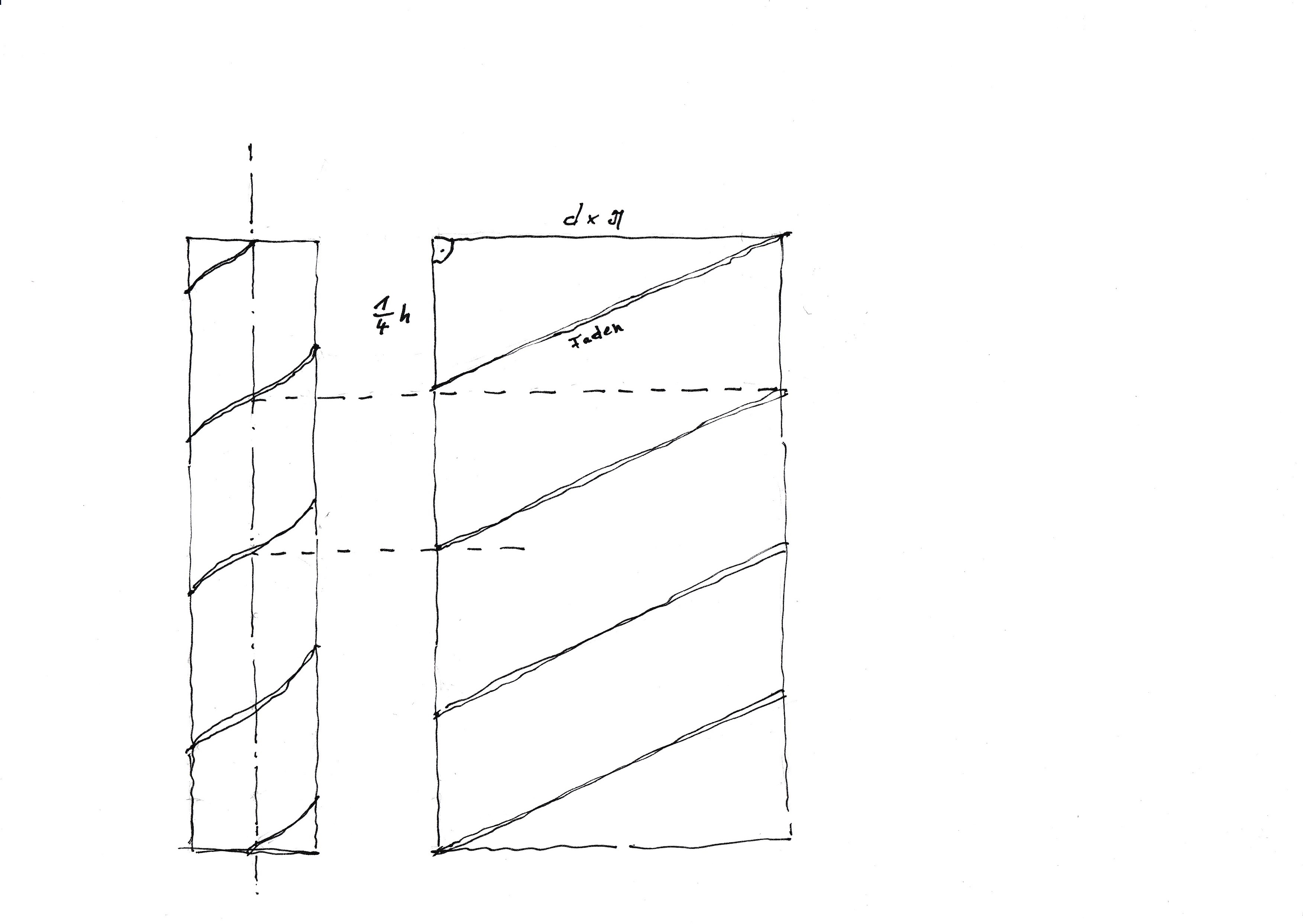

Jeder, der halbwegs zeichnen kann, hat in Sekunden die Ab-
wicklung (und damit auch die Rechenlösung) vor Augen.

Mit ein wenig räumlichem Vorstellungsvermögen ist es ganz einfach:
Man legt den Zylinder auf eine Ebene, rollt ihn vier mal ab und
überträgt dabei die Grundlinie und die Spirale auf die Ebene, dann
verbindet man die Endpunkte dieser beiden Geraden. Das ist die Höhe des
Zylinders. Und schon hat man ein ebenes, rechtwinkliges Dreieck...

WARUM der (unerwarteterweise) Pythagoras greift, ist den „Leuchten“
klar, darüber müssen sie nicht diskutieren. Das ist Grundlagenwissen
(siehe Anhang).
Ich habe die Länge des Zylinders "gevierteilt", da der Faden 4 mal
drumgewickelt wurde. Da der Umfang 4cm ist und der 4. Teil der Länge von
12 cm=3cm ist, ergibt sich eine Diagonale im Rechteck von 4cmx3cm. Dann
nach Pythagoras ergeben sich 5cm Diagonale entsprechend des 4. Teils der
Fadenlänge. Diese wieder mit 4 multipliziert, da der Zylinder ja am
Anfang zur Vereinfachung gevierteilt wurde, ergibt 5 cm x 4 = 20 cm.

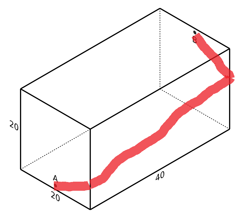

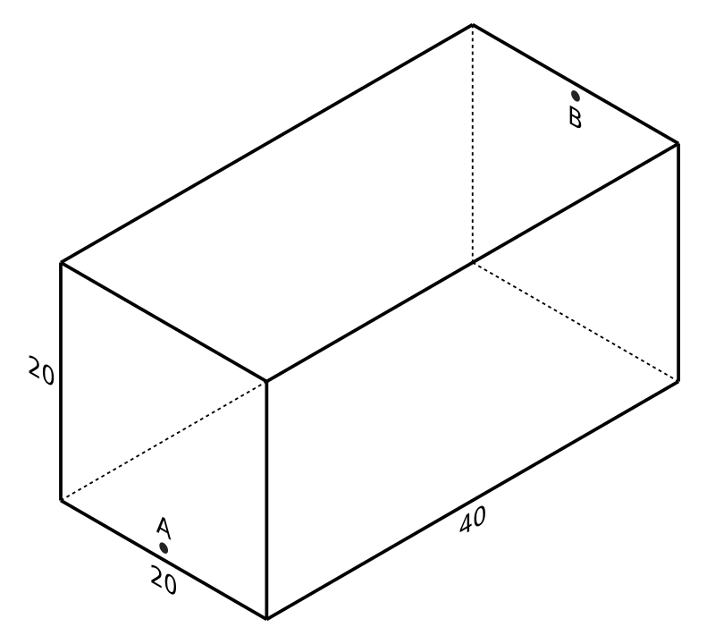

In diesem Zusammenhang darf auch folgendes Rätsel nicht fehlen:
Ein Quader ist exakt 40 cm lang, 20 cm breit und 20 cm hoch (s. Anhang).
Auf der quadratischen Vorderseite ist 1 cm über der Grundfläche mittig
der Punkt A und auf der Rückseite 1 cm unter der Deckfläche mittig der
Punkt B markiert.
Wie lang ist der kürzeste Weg von A nach B entlang der Quaderoberfläche?
Damit nicht sofort die Luft raus ist, bitte erst einmal nur den genauen
Zahlenwert, aber noch nicht den Lösungsweg posten.

Asko B. schrieb:> Die kuerzeste Verbindung zwischen zwei Punkten> ist eine GERADE.
Die kürzeste Verbindung (Gerade) auf der Oberfläche ist nicht
notwendigerweise eine Gerade im Raum.

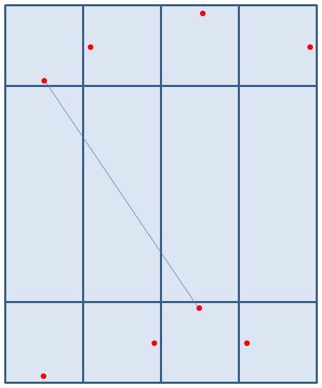

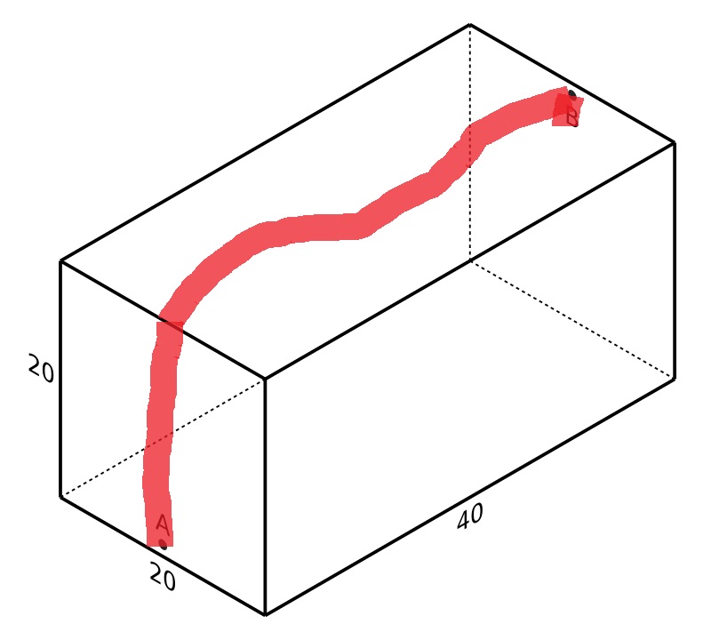

P. M. schrieb:> 58 cm
Schnell und richtig!
Dietrich L. schrieb:> Mein Vorschlag: 58,66856...cmWolfgang R. schrieb:> Ich muss mich korrigieren: 58,6686 cm
Ihr habt den richtigen Grundgedanken gehabt. Es gibt aber mehrere
ähnlich geartete Lösungen, von denen ihr nur zweitbeste gefunden habt.
Tipp für all diejenigen, die 60 cm herausbekommen haben:
Der Weg muss nicht parallel zu den Quaderkanten verlaufen.
Ausserdem erinnert mich sowas an "Intelligenztests"
bei Bewerbungen.
Waere wirklich nicht schlecht die "Loesung" zu erfahren.
Jedenfalls will ich nicht dumm sterben.
Hoffentlich klaert uns Yalu heute abend auf.
Mittlerweile guck ich ja schon alle 10min hier auf
den Bildschirm. Ich glaube ich mehr gefesselt als
irgendwelche Pokemon-Jaeger. ;-)
Gruss Asko

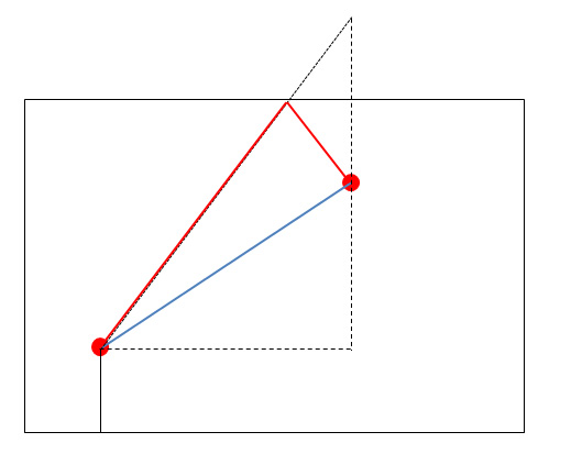

Wolfgang R. schrieb:> Ich hab's!
Genau geht's.
Vielleicht magst du für diejenigen, denen das noch nicht ganz klar ist,
noch eine kurze Erläuterung dazu schreiben?
Interessant ist, dass der kürzeste Weg über 5 der 6 Quaderseiten führt.
Und die 58,6686 cm, die zweimal genannt wurden, erhält man, wenn man den
2. Punkt oben mit dem 3. Punkt unten verbindet. Der naheliegendste (aber
eben nicht der kürzeste) Weg ist die Verbindungslinie zwischen dem 3.
Punkt oben und dem 3. Punkt unten, das ergibt dann die 60 cm.
Nur bei Askos 62,64 cm bin ich immer noch am Rätseln, wo die herkommen.
Dieser Wert ist nicht die Wurzel einer ganzen Zahl, aber bspw.
sqrt(2771) + 10,
sqrt(1200) + 28 = 20·sqrt(3)+28,
sqrt( 426) + 42 oder
sqrt( 7) + 60
(letzteres nur, wenn man ab- statt aufrundet). Alle vier möglichen
Argumente der Wurzelfunktion sind aber nicht als Summe zweier
Quadratzahlen darstellbar. Aber vielleicht hat er ja gar nicht mit dem
Pythagoras gerechnet.
Asko, kannst du von deinem Ergebnis vielleicht ein paar Stellen mehr
angeben. Das würde den Lösungsraum etwas einschränken :)

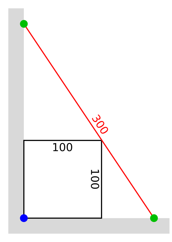

Hier ist noch eine Aufgabe speziell für dich (die anderen dürfen
natürlich auch mitraten und -rechnen):
Die Aufgabe ist im Prinzip die gleiche wie die von dir oben gepostete.
Nur haben wir des diesmal nicht mit einem runden, sondern mit einem
quadratischen Rohr (schwarz, Kantenlänge 100 mm) zu tun. Natürlich will
auch dieses verkleidet werden.
Da du gleich Feierabend machen möchtest, reicht die Zeit nicht mehr, ein
Blech zuzuschneiden und zu biegen. Also nimmst du einfach einen planen,
300 mm breiten Blechstreifen, der gerade herumliegt und befestigst ihn
so, dass er sowohl an den beiden Wänden als auch an der Kante des
Vierkantrohrs anliegt (rote Linie).
Nun die Frage: In welchen Abständen von der Raumecke (blauer Punkt)
berührt das Blech die beiden Wände (grüne Punkte)?
Ich möchte aber schon gerechnete und nicht gemessene Lösungen sehen :)
Hinweis: Wenn man es richtig anstellt, braucht man dazu nur den Satz des
Pythagoras, die Strahlensätze und die Lösungsformel für quadratische
Gleichungen, also Dinge, die ein Acht- oder Neuntklässleer aus dem FF
beherrschen sollte.

Yalu X. schrieb:> Ich möchte aber schon gerechnete und nicht gemessene Lösungen sehen :)
Interessanterweise ergeben sich zwei Lösungen. Sagen wir, die senkrechte
Seite hat die Seitenlänge b+100 dann ergeben sich für b die folgenden
zwei Lösungen:
b1 = 50 * (sqrt(2)-1) * (sqrt(5)+1)
b2 = 50 * (sqrt(2)+1) * (sqrt(5)-1)
Der Rest ergibt sich dann…
War natürlich Blödsin, die Skizze legt ja eindeutig fest, welche von
beiden Lösungen gemeint ist :-(
Joe G. schrieb:> Interessanterweise ergeben sich zwei Lösungen.
Die beiden Abstände x- und y-Richtung sind untereinander austauschbar,
deswegen gibt es zwei Lösungen, die sich aber bis auf die Vertauschung
nicht wirklich voneinander unterscheiden.
Je nachdem, wie man die Sache angeht, gibt es noch zwei weitere
Lösungen, bei denen aber einer der beiden Abstände negativ wird. Das
Ergebnis ist zwar geometrisch nachvollziehbar, hat aber keine praktische
Relevanz.
> b1 = 50 * (sqrt(2)-1) * (sqrt(5)+1)> b2 = 50 * (sqrt(2)+1) * (sqrt(5)-1)
Stimmt.
Yalu X. schrieb:> bei denen aber einer der beiden Abstände negativ wird.
Die hatte ich als erste Lösung und habe sie aus Plausibilitätsgrünen
gleich verworfen.

So sieht der Weg in der perspektivischen Darstellung aus.

Yalu X. schrieb:>> Nun die Frage: In welchen Abständen von der Raumecke (blauer Punkt)> berührt das Blech die beiden Wände (grüne Punkte)?>> Ich möchte aber schon gerechnete und nicht gemessene Lösungen sehen :)>> Hinweis: Wenn man es richtig anstellt, braucht man dazu nur den Satz des> Pythagoras, die Strahlensätze und die Lösungsformel für quadratische> Gleichungen, also Dinge, die ein Acht- oder Neuntklässleer aus dem FF> beherrschen sollte.
Yalu,
die Aufgabe musste wegen extremer Hitze erst mal warten.
Ich hatte mir deine Skizze auf einen Schmierzettel notiert,
heute mal scharf nachgedacht:)
Herausgekommen ist das angehängte Bild.
1,49 passt. ( Die Millimeter habe ich der Einfachheit halber
als Dezimeter gerechnet.)
Lösung wäre 249,xxx mm.
Das geht also auch mit dem Höhensatz.
Grüße Bernd
Richtig!
Wobei mir die Lösung von Joe
Joe G. schrieb:> b1 = 50 * (sqrt(2)-1) * (sqrt(5)+1)> b2 = 50 * (sqrt(2)+1) * (sqrt(5)-1)
ohne die verschachtelten Wurzeln noch ein klein wenig besser gefällt ;-)
Yalu X. schrieb:> Richtig!>> Wobei mir die Lösung von Joe>> Joe G. schrieb:>> b1 = 50 * (sqrt(2)-1) * (sqrt(5)+1)>> b2 = 50 * (sqrt(2)+1) * (sqrt(5)-1)>> ohne die verschachtelten Wurzeln noch ein klein wenig besser gefällt ;-)
Die gefällt mir auch besser, ich hatte mir aber nur die Zeichnung
abgemalt, ohne Texthinweise.
Also sei nicht zu streng:)
Grüße Bernd
