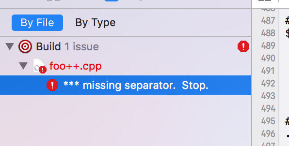

ich habe das Xavr template für Xcode installiert dieses Makefile ist
aber nicht mehr aktuell bzw lässt kein .cpp zu.
Ich hab s jetzt mal umgeschrieben, bekomme aber jetzt die Fehler Meldung
"missing separators. Stop" wenn ich nur eine .cpp erzeuge die aber noch
nicht includiere.
Kann man mir noch helfen ? :D

Ich hab make jetzt auch mal über das Terminal gestartet, dort kommt auch
nur "MacBook-Pro-2:cyclop_osd dominikloher$ make
foo++.cpp:1: *** missing separator.  Stop.
Aha, also versucht make aus irgendeinem Grund, deinen C++-Quellcode als
Makefile zu interpretieren.
Claus schrieb:
> Mir kommt das irgendwie komisch vor, lösche ich das cpp file
> verschwindet die Meldung. Beim Makefile wird doch immer das ganze file
> gelesen ?
Nun, dein Makefile findet automatisch alle Dateien, die auf .cpp enden
und verarbeitet sie:
# List C source files here. (C dependencies are automatically generated.)
SRC = $(wildcard *.c)
SRC = $(wildcard *.cpp)
Zuerst werden also alle Files, die auf .c enden nach $(SRC) geschrieben,
direkt danach werden die wieder verworfen und stattdessen alle Files,
die auf .cpp enden, dort hineingeschrieben.
Dein Problem liegt hier:
DEPS      = $(SRC:%.c=$(DEPSDIR)/%.d)
-include $(DEPS)
Hier werden alle gefundenen Quellcode-Dateien hergenommen, die Endung .c
durch .d ersetzt und ins Makefile mit eingebunden. Das sind die
Dependancy-Files, die make für jedes File sagen, wovon es abhängt. Da
dein .cpp-File aber keine Endung .c zum ersetzen hat, wird der Name so
übernommen, wie er ist, und damit wird es direkt ins Makefile
eingebunden.

Siehe Bild: Beitrag "Re: Cpp lässt sich nicht bauen"
