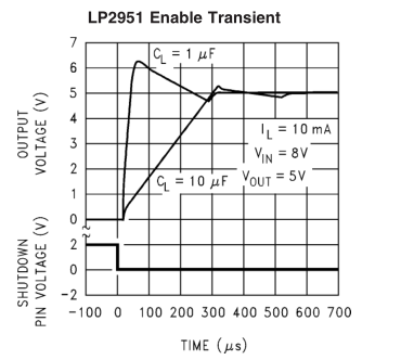

Wobei es auch bei denen nicht so selbstverständlich zu sein scheint, das
zeitliche Verhalten zwischen Enable-Eingang und Ausgangsspannung zu
dokumentieren. Ich bin ein paar Datasheets durch und einzig beim (hier
schon mangels Strom ungeeigneten) LP2951 fand ich dazu eine Aussage. Bei
den anderen Typen mit Enable stand dazu reinweg nichts.
Die Information beim LP2951 ist allerdings recht interessant. Denn bei
solchen LDOs ist der Ausgangskondensator ein wesentlicher Teil des
Regelsystems und, wie man im Diagramm erkennt, entscheidet hier die
kapazitive Last, ob es einen kontrollierten Anstieg oder einen kräftigen
Overshoot gibt- Da Cl=1µF die offizielle Minimalkonfiguration ist, muss
eine gezielt kleine Ausgangskapazität also auch nicht unbedingt die
Lösung sein.
In einer Anwendung, in der dieses Verhalten entscheidend ist, sollte man
also vorzugsweise einen Regler einsetzen, dessen entsprechendes
Verhalten im Datasheet dokumentiert ist. Und sollte sich unabhängig
davon das Verhalten in der realen Lastsituation auf dem Oszi ansehen.
