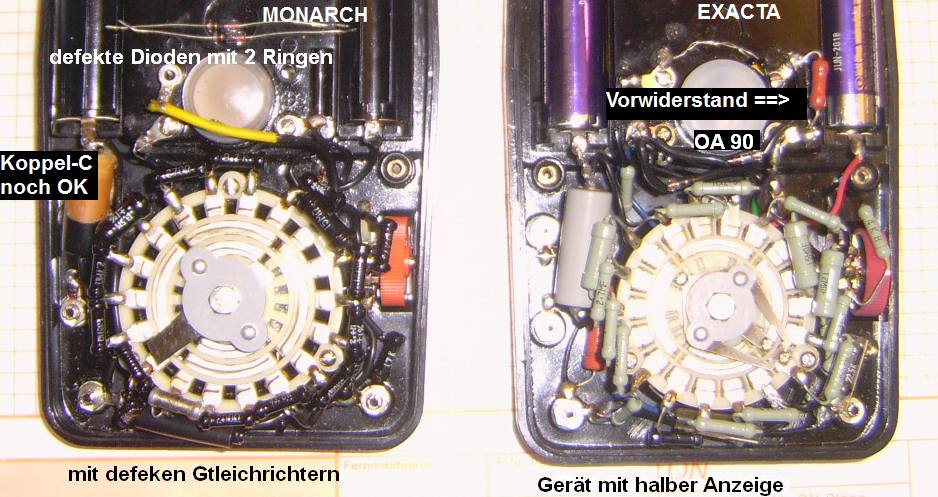

Hab einen Oldtimer erstanden - Japan-Analog-Messgerät Monarch MT650
(bgl./auch unter Exacta, Lafayette u.a.)
Diagnose: alle Dioden defekt
#1 Am Messwerk ist eine VR60 in rundem Gehäuse
#2 Die Gleichrichterdioden sind aus transparentem Glas und haben zwei
schwarze Ringe.
Irgendeine Idee womit die ersetzt werden sollten ?

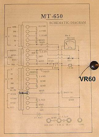

zu#1 Meine ECA2009 VRT Vergleichsliste liefert dazu dummes Zeug
(Varactor 0,65V)
Im Netz fand ich dazu nur dieses Japan-Blatt:
http://www.datasheetarchive.com/dlmain/226277c3273a129e50400fafa6c2762d80edde/M/vr60
kann mir jemand des Japanischen mächtig vllt. die mir kryptischen
Zeichen übersetzen/erläutern? da steht auch was von 0,2V - also
Germanium?
> (Varactor 0,65V)
Das ist die Schutzdiode fürs Messwerk. Zu viel Spannung soll von der
Diode am Messwerk vorbeigeleitet werden und nicht durch dieses. Das
Messgerät funktioniert auch ohne diese. Du könntest eine normale
Si-Diode ausprobieren, die bei etwa 0,6-0,7V anfängt, zu leiten. Am
besten lässt durch durch die Kandidaten in Leitrichtung Strom fliessen
und misst die abfallende Spannung. Wenn die bei den o.a. 0,65V liegt,
sollte sie verwendbar sein. Am besten zwei Stück antiparallel übers
Messwerk.
> schwarze Ringe.
Tja, Ge-Dioden sind nicht mehr so leicht zu bekommen. Aber es sollten,
wenn du sie bekommst, auch AA119 o.ä. tun. In alten AM-FM Radios finden
sich oft zwei Stück im FM-Demodulator und eine im AM Demod.

Gast #4709108
Nachtrag
#1 gabs auch noch unter MONACOR, Calrad und einem Dutzend weiterer
Namen.
#2 hab vor kurzen einen Techniker-Nachlass gekauft und allerlei Dioden
sind da, also kein Beschaffungsproblem. In der ECA-Liste sind bei
Germanium grob diese drei Diodenarten: hochohmig, niederohmig und
universal -
#3 Daß Kennlinienform in die Skaleneichung einfließt, leuchtet ein
#4 Die vorgeschlagene AA119 listet ECA als Dem h-ohm 45V 35mA und die
Dioden im zweiten Gerät sind OA90 - laut ECA Dem n-ohm 30V 30mA also
niederohmig- ob das wohl wirklich die Originaldioden sind kann nur sagen
wer gedau so ein Gerät hat.
#5 ich fand in einem ähnlichen defekten Gerät zwei Antiparallele als
Ersatz für VR 60 - das eine Problem scheint gelöst.
#6 Habs Messwerk kurzerhand mit ins schönere Gehäuse eingebaut - und ich
bekomme jetzt halbe Anzeigen - ca. 120V AC anstatt 230V vermutlich wegen
dem dortigen Vorwiderstand an dem die Rest-Spannung abfällt ?
#7 auch sind weitere Widerstände anders und das werd ich dann wohl samt
Dioden morgen ins erste Gerät zurückbauen.
nun denn, ich berichte nach dem Umbau wenn ichs nicht dabei schrotte...
