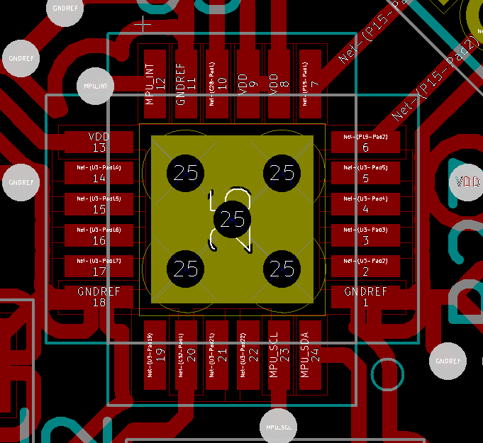

QFNs die ich gelötet haben waren bis jetzt ausschließlich MPU6050, die
haben noch den kurzen Kupferteil auf der Seite (ACHTUNG: Kein
Fachausdruck^^)
https://www.invensense.com/wp-content/uploads/2015/02/MPU-6000-Datasheet1.pdf
Wie gesagt, das ging bis jetzt immer ganz gut, kommt halt aufs Layout
drauf an (siehe Anhang).
Einfach bisserl Flussmittel hin, Diagonal befestigen, dann nochmal
ordentlich Flussmittel und drüberziehen. Brücken am besten (deswegen das
Layout) mit nochmal Flussmittel weg vom Bauteil ziehen, i.d.R. haben die
sich dann "aufgelöst".
