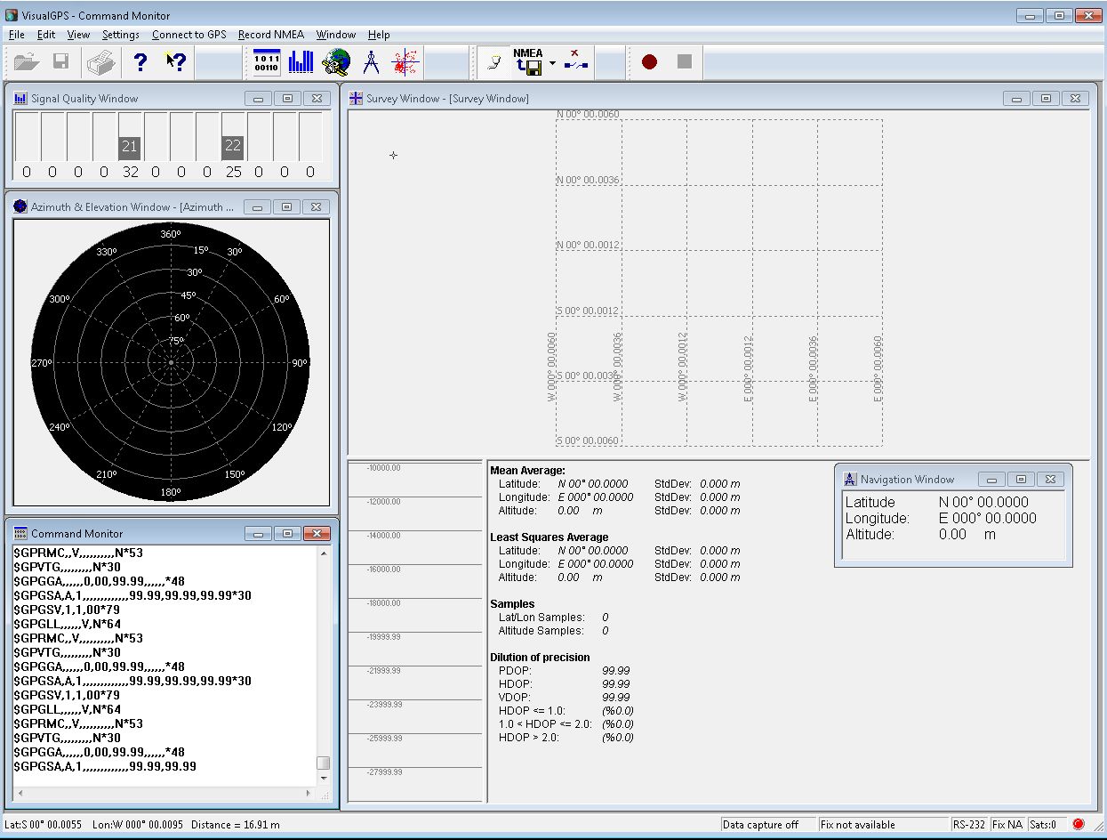

hmm, ich bekomme keinen Fix :(
die Antenne liegt auf dem Balkongeländer mit freier Sicht nach oben in
den Süden.
Mit Handy und Tablet usw. hab ich GPS empfang auch in der Wohnung.
das Juckelt nun schon seit über einer stunde so vor sich hin. Was kann
da noch sein?

von Stefan (Gast)
Denke mal das Teil ist evtl. hinüber.
Ich habe das Schrimblech abgenommen.
Scheinbar ist das Teil mal Heiß runtergefallen und es hat ein paar
Bauteile innen gewürfelt.
Teil 1 war an Position 2 dazwischen.
Teil 3 war an Position 4 festgepappt
Teil 5 war am Deckel bei Position 6
Ob nun Teil 5 mit 3 vertauscht sind kann ich nicht sagen. Da kein
Farbunterschied so wie in dem Bild zu erkennen war.
Gut das Bei dem Ebay-Bild eine Abbildung ohne diesem Blech war.
Ich konnte die Bauteile wieder an die vermutlich richtigen stellen
platzeren es ist aber nicht auszuschließen das es doch hinüber ist.

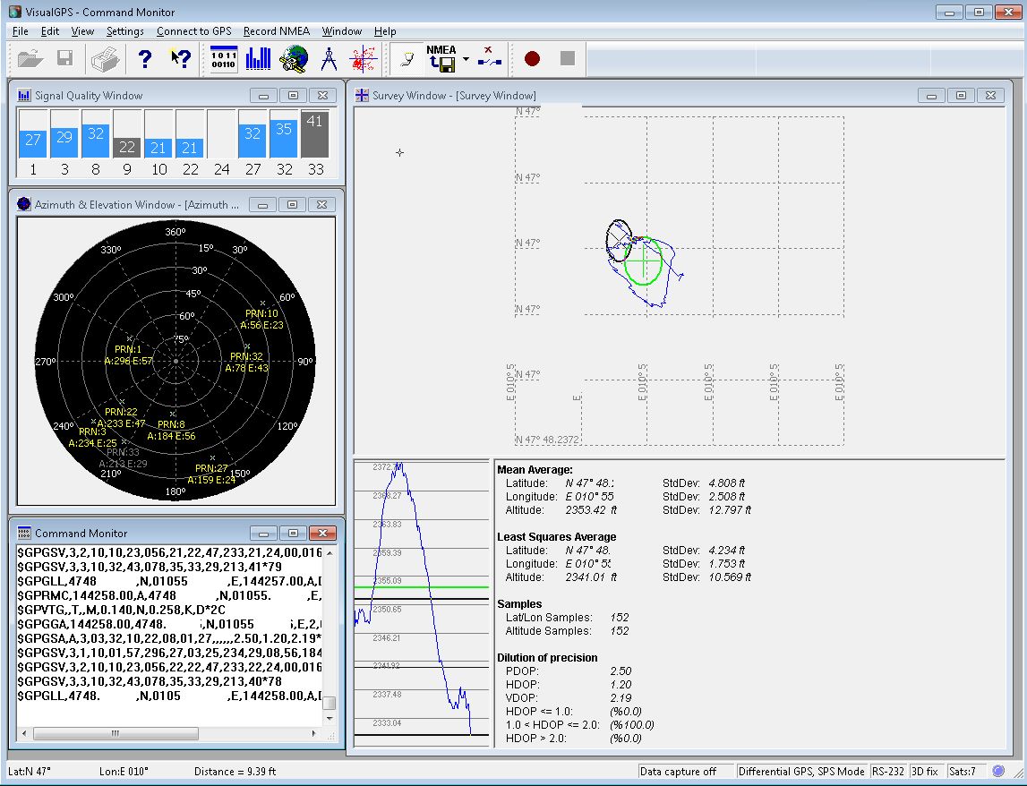

von Stefan (Gast)
Teil 3 und 5 waren doch vertauscht, ich konnte einen minimalen
Größenunterschied sehen.
Unglaublich aber das Teil tut jetzt :)
Zum ersten mal liefert das Teil nun Daten.
