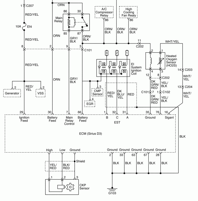

Mein 3-Zylinder Nuckelpinnen-Antrieb hat nur einen Hall-Kurbelwellensensor und rechnet den Rest. Da gibts auch keinen Unterbrecher oder sowas. Siehe das angehängte Schema der Zündkreise meiner Korea Möhre.
